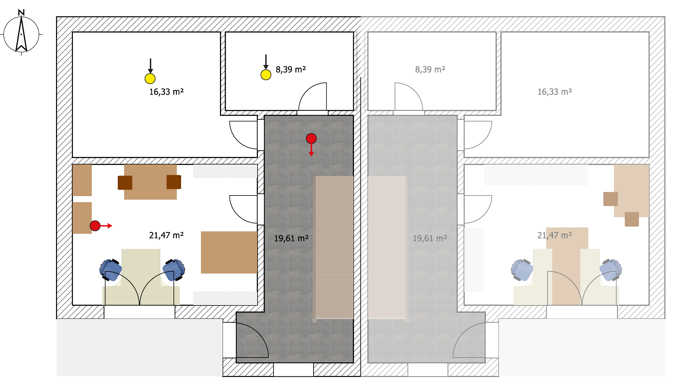

Wir hatten jetzt unser Gespräch mit dem Planer auf GU-Seite. Es war so wie ich es gedacht hatte. Im Grunde war unsere Aufgabe eher: "Wie wollen Sie denn ungefähr ihr späteres Haus einrichten?" Wir haben dann gemeinsam die Positionen der Ventile besprochen. Letztlich hatte ich aber nicht unbedingt das Gefühl, dass der GU oft Kontrollierte-Wohnraumlüftungen plant. :rolleyes:
Viel interessanter als die Deckenventile war dann noch das Thema der Rohrleitungen, um die Luft auch im Haus verteilen zu können. Das hatten wir beim Planen des Grundrisses noch nicht auf dem Schirm. Wir haben aber auch leider erst die Option der Kontrollierte-Wohnraumlüftung gezogen, als der Bauantrag schon in Bearbeitung war. Deshalb wird es jetzt im Esszimmer und dem darüberliegenden Kinderzimmer (unter der Schräge) einen kleinen abgekofferten Bereich (in den Bildern unten in grün dargestellt) geben, in dem die dicken Rohre untergebracht werden.
Tipp für alle, die ernsthaft mit dem Gedanken einer Kontrollierte-Wohnraumlüftung spielen: Beim Grundriss direkt daran denken und das Verstecken der Rohrleitungen ggf. geschickt mit einplanen!

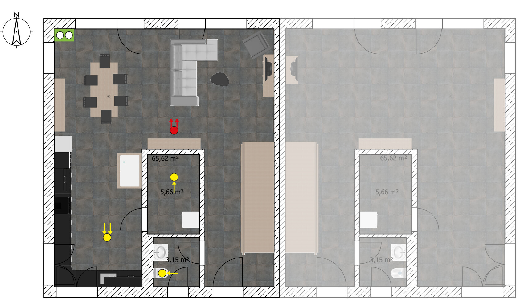

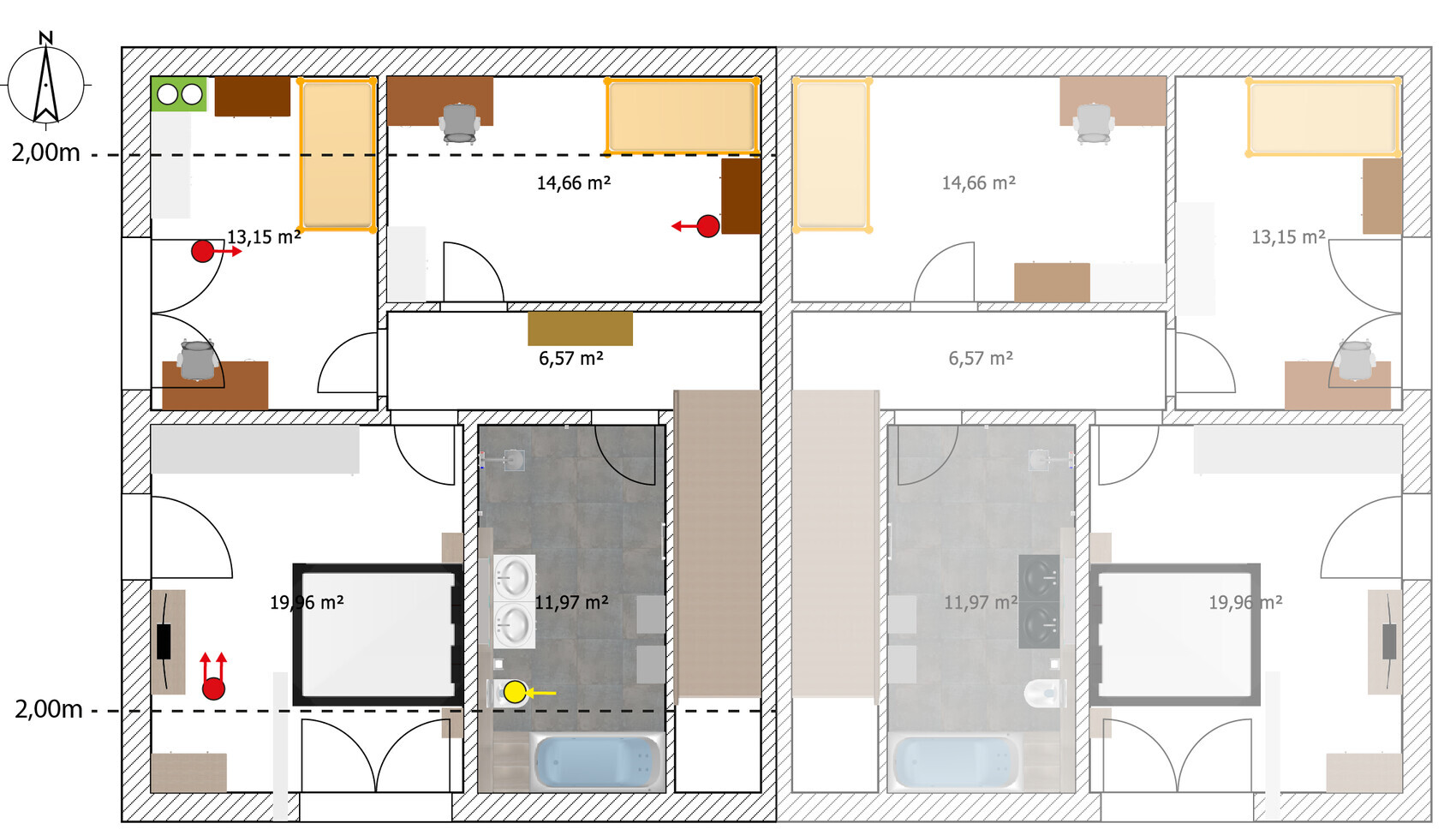

Hier ein Update unserer Planung (Je Pfeil liegt ein Rohr am Ventil an):
Erdgeschoss/Kellergeschoss (Hanglage)

Obergeschoss
Ich denke eine Zuluft im offenen Wohn/Essbereich ist in diesem Fall notwendig, da man auf dieser Etage ja sonst gar keine Zuluft hätte.
Speisekammer weder Zuluft noch Abluft.
Warum eigentlich keine Abluft in der Speisekammer deiner Meinung nach?

Dachgeschoss

Der Planer möchte (wohl der Einfachheit halber) Zu- und Abluft an der Fassade an derselben Stelle platzieren und dann ein Kombinations-Wetterschutzgitter verwenden. Ist das OK oder gibt es da sehr große Nachteile und man sollte Zu- und Abluft lieber komplett trennen? Aktuell wäre das an der Westseite des Hauses geplant, die zum Nachbarn zeigt. Süden zeigt zur wenig befahrenen Straße.
Bezüglich der Dimensionierung der Anlage werde ich nun auch mal versuchen das Tool vom Hersteller (Vallox soll es werden) zu verwenden. Gefühlt sind die geplanten Werte sehr knapp bemessen.
Meinst Du vielleicht Außenluft und Fortluft? ;) Würde ich mir gut überlegen, denn sonst gibt es u. U. einen "Kurzschluss". Außerdem sollte man - auch wenn unterschiedliche Hausseiten verwendet werden, die übliche Windrichtung beachten, damit eben nicht die Fortluft unmittelbar wieder als Außenluft angesaugt wird.

Zwei Auslässe pro Raum da sich dadurch die Strömungsgeschwindigkeit niedrig halten lässt, und es gleichzeitig möglich wird höhere Mengen bei einzubringen .
In der Vorratskammer halten sich keine Menschen auf (Zuluft) und es sollten auch keine Gerüche oder CO2 produziert werden (Abluft).
