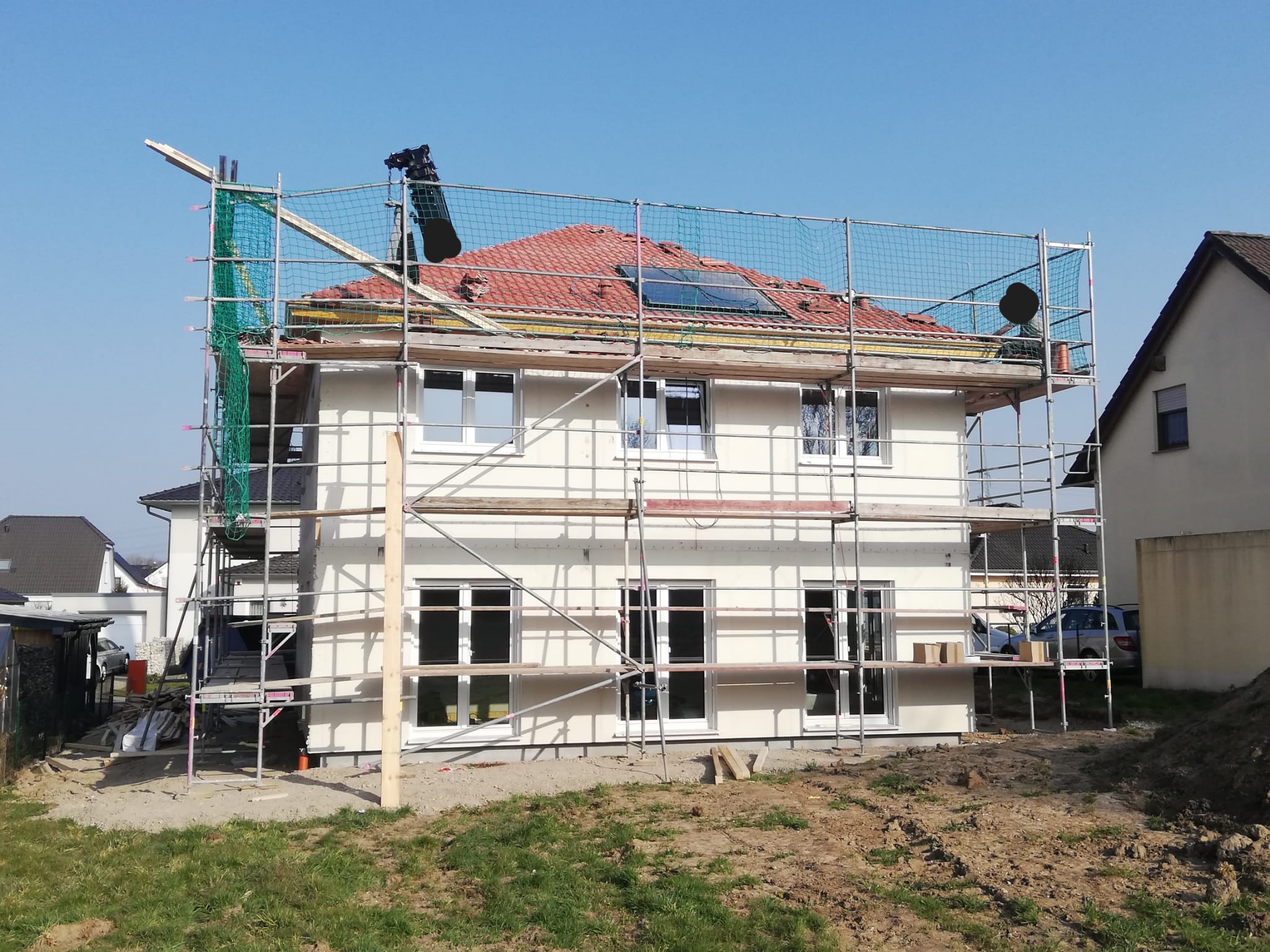

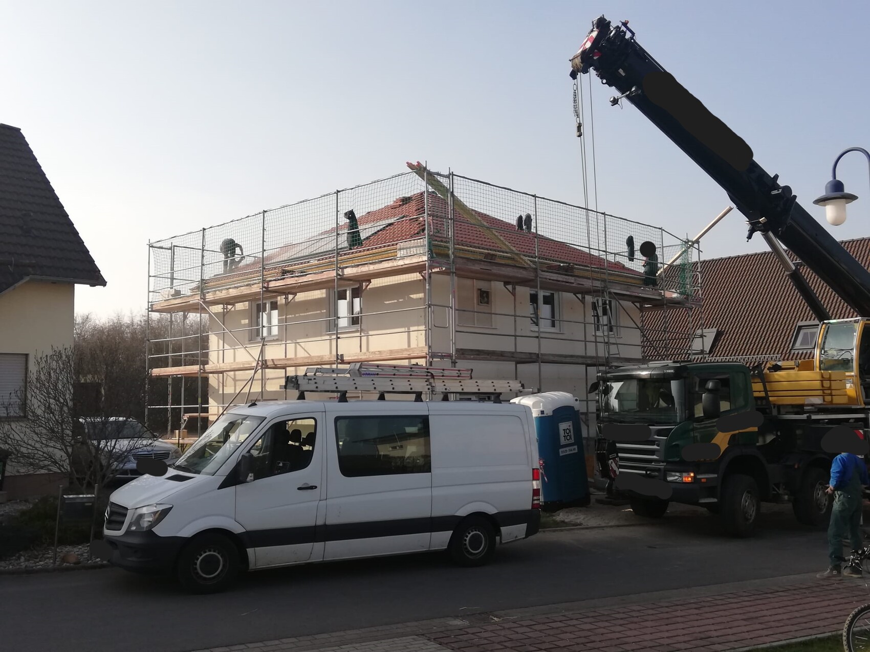

Hier ist der erste Teil unserer Zusatzkosten für das Haus, der zweite Teil folgt nach Aufbereitung kurzfristig. Die Summen, bei denen "bestätigt" steht, sind bereits durch Angebot und Auftragsbestätigung verbindlich, die anderen Zahlen sind geschätzt, hochgerechnet, Erfahrungswerte und/oder recherchiert.
TEIL 1:
--> Wir haben "schlüsselfertig" gebaut, aber Zusatzaufträge vergeben für u.a. MSH, Fliesen, Malerarbeiten, Sanitär, Elektrik. Wenn Du zu einzelnen Details Fragen hast, melde Dich gerne. :) Ich habe eine Excel-Tabelle hier reinkopiert und hoffe, alles ist halbwegs verständlich bzw. lesbar.
Zeitraum: März 2022 bis jetzt
Objekt: Fertighaus Holzständerbauweise, zwei Vollgeschosse, kein Keller, kein ausbaubares Dachgeschoss, Zeltdach
Heizung/Warmwasserzubereitung: Gasbrennwerttherme mit Solarthermie (Fußbodenheizung)
Größe: 9,40m x 9,40m (Rohbaumaße)
Wohnfläche: ca. 139qm (Rohbaumaße)
Bauort: Sachsen/Landkreis Leipzig
Fotos füge ich diesem Thread bei, auch wenn sie bereits anderweitig in diesem Forum verfügbar sind.
