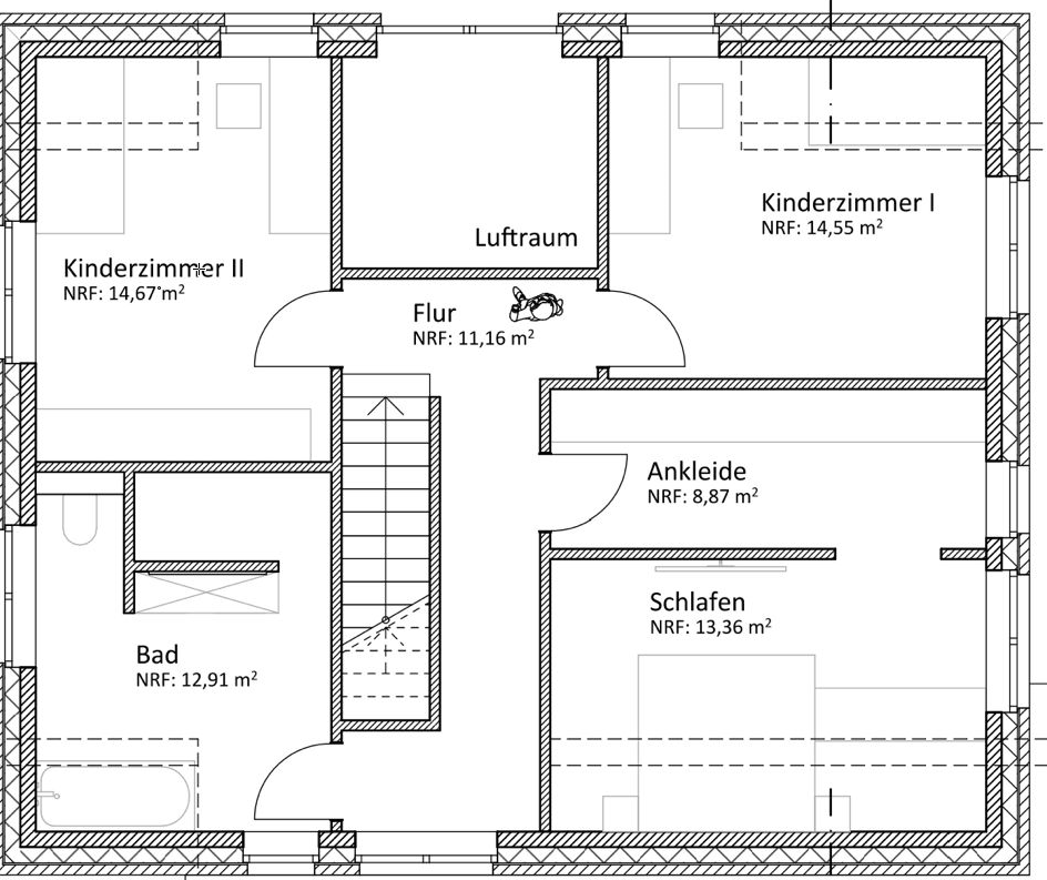

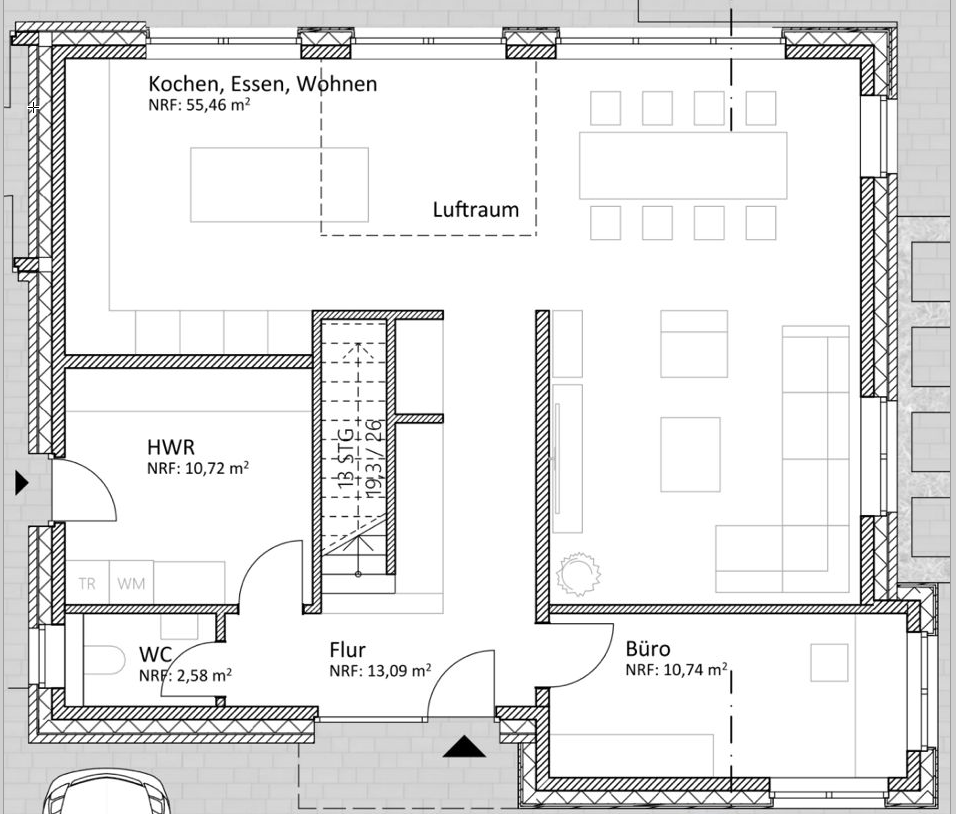

ich habe gestern die ersten Grundrisse bekommen. Was sagt ihr dazu?
Im Gäste-WC brauchen wir noch eine Dusche, dann müsste der Hauswirtschaftsraum kleiner werden. Und einen Kamin wollen wir im Wohnbereich ebenfalls noch unterbringen. Es wäre super, wenn ihr mir ein Feedback geben könntet. Sind für alles dankbar.
Haus ist ohne Keller, Spitzboden wird aber ausgebaut!

Effizient ist der Grundriss nicht. Die Treppe und der Flur sind ganz schöne Raumschlucker.
Ich verstehe auch den Luftraum, ausgerechnet direkt über der Küche, nicht.
Ich würde auch nicht jedes mal durch die Ankleide ins Schlafzimmer laufen wollen.
Aber alles in allem, und unter der Annahme, dass die von mir angesprochenen Punkte bewusst so entschieden wurden, finde ich den Entwurf ganz gut.

Danke für das Feedback!
Grade Treppe wurde so gewünscht ;) Luftraum ist eher zwischen Küche und Esszimmer, damit man von beiden Seiten den offenen Blick hat. Ankleide finden wir eig ganz gut, da es vom Ablauf gut passt. Aufwachen, Ankleide, raus und abends anders herum!
