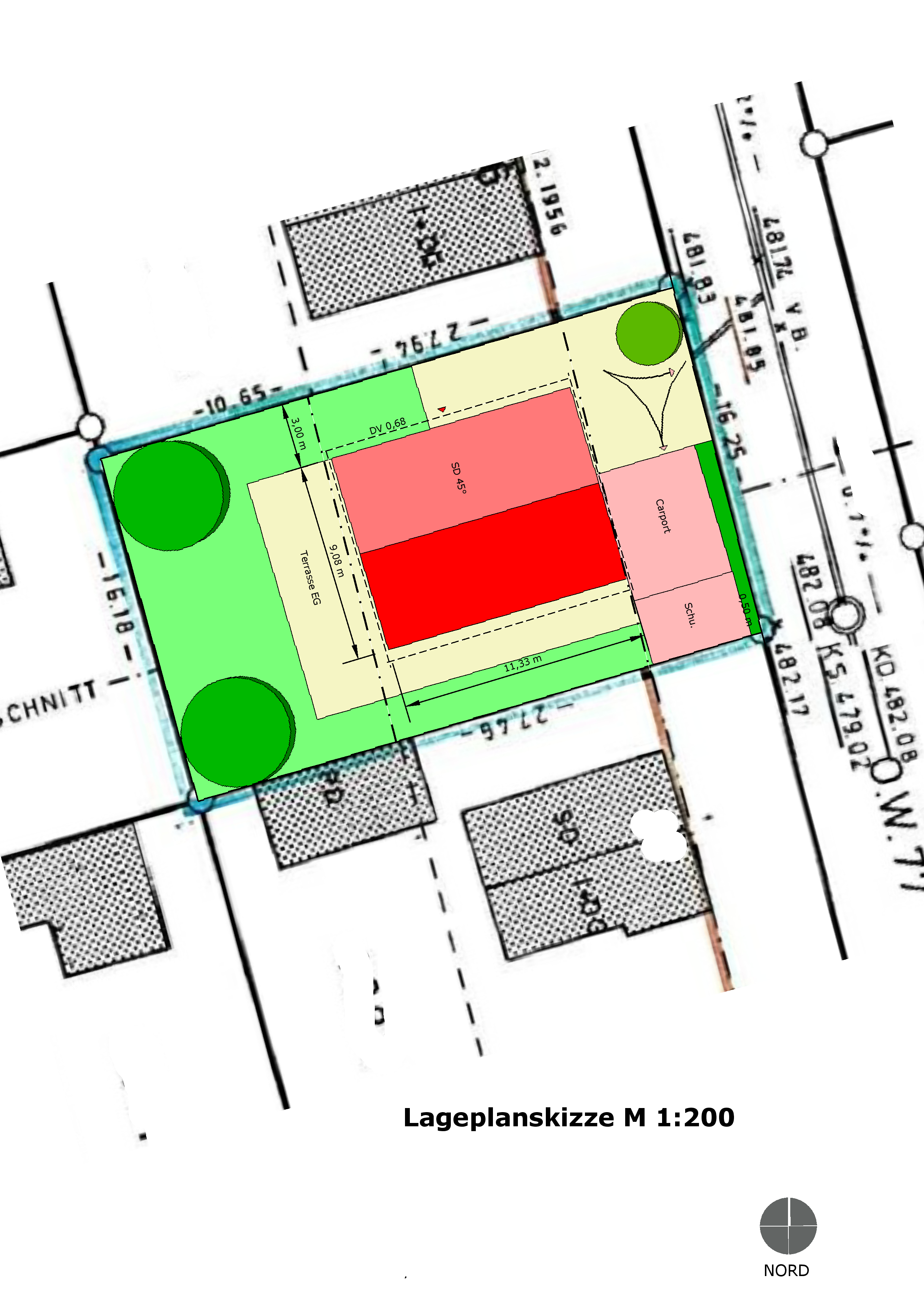

Größe des Grundstücks : 448 m²
Hang: Nein
Grundflächenzahl: 0,28 (Abstand li + re 3 m)
Geschossflächenzahl: ?
Baufenster, Baulinie und -grenze: s. Plan
Randbebauung: s. Plan
Anzahl Stellplatz: 1,5 (= Vorschrift)
Geschossigkeit: 1-1,5

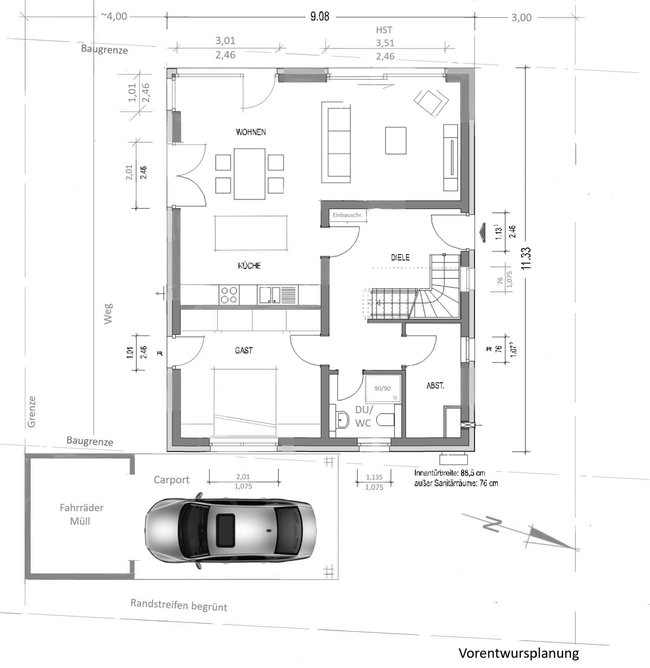

Stilrichtung, Dachform, Gebäudetyp: passt

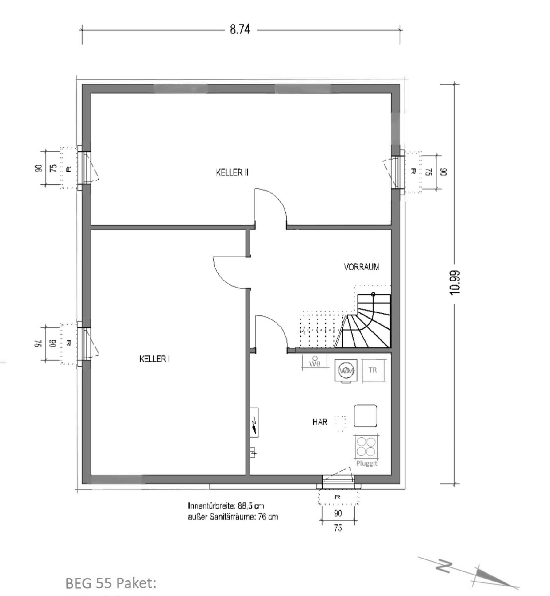

Keller, Geschosse: Vollunterkellert

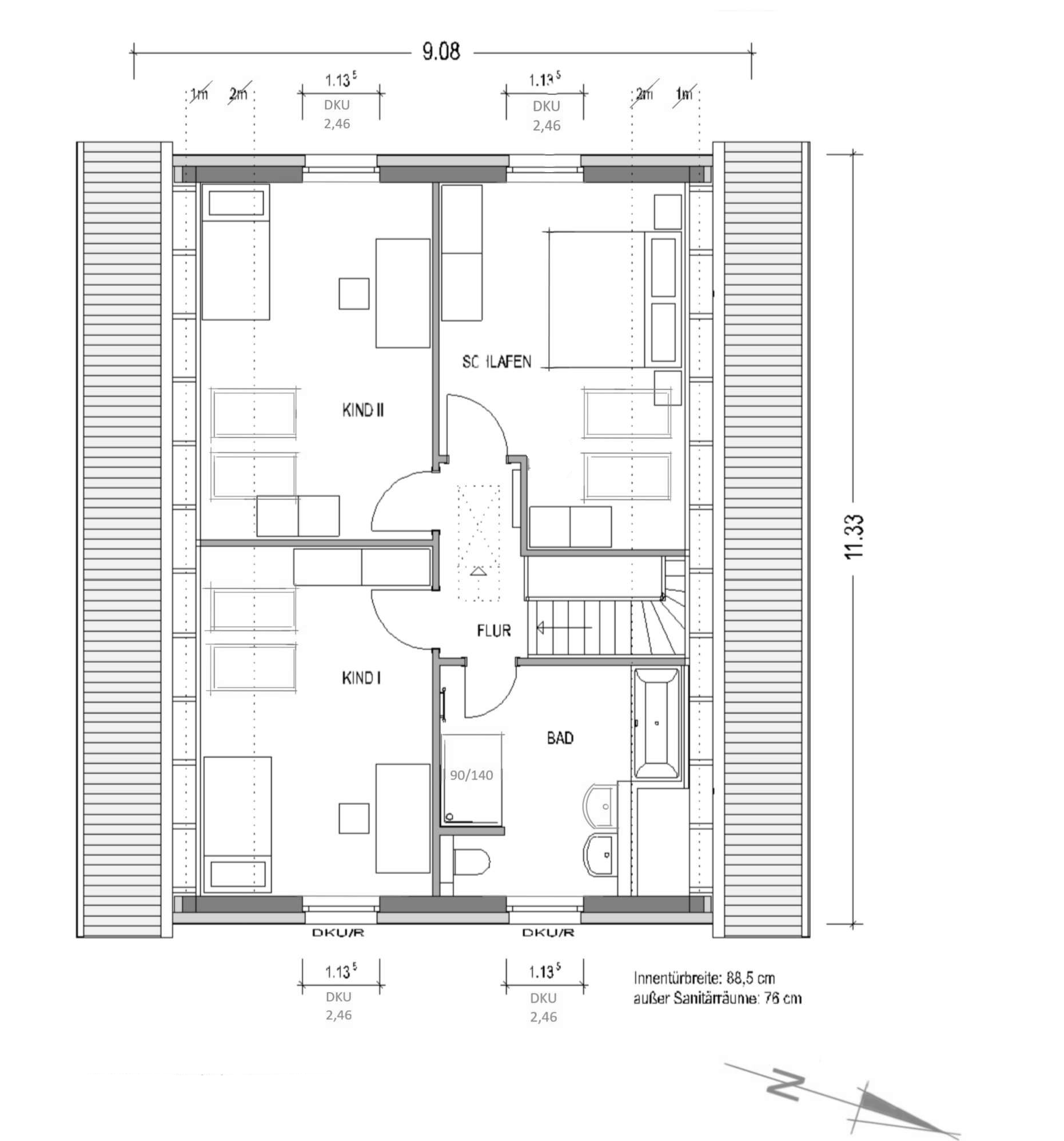

Anzahl der Personen, Alter: 2 Erw., 3 Kinder
Raumbedarf im EG, OG

Was gefällt nicht? Warum? Büro im EG wird später Schlafzimmer, Büro im Keller

Standardentwurf vom Planer? Enge Anlehnung an Typenhaus (Wände teilw. nicht versetzbar)
Was macht ihn in Euren Augen besonders gut oder schlecht? sehr pragmatisch/effizient, maximale Fläche für Wohnzimmer, 3 gleichgroße Kinderzimmer im OG. Maximale Nutzung der Wohnfläche des Hauses bei sehr einschränkendem Bebauungsplan.
1. Sind irgendwelche No-Gos drin, Dinge, die wir mgl. übersehen haben?
2. Wie können wir durch Modifikationen im EG (OG?) noch ein Büro unterkriegen?
3. Diele ist recht klein - Problem?
HoisleBauer22
Ergänzend: Was im EG mit "Gast" bezeichnet wird, ist eigentlich das Büro oder das Schlafzimmer der Erwachsenen. Das wurde falsch eingetragen.
Falls Büro, dann müsste Schlafzimmer in den Keller, dank Fußbodenheizung auch im Keller theoretisch kein Problem. Aber Keller hat nur einen Lichtschacht pro Raum. Also kaum Licht.->Das ist unser Hauptproblem beim Grundriss.

Ausrichtung: s. Plan
Wo ist denn die Auffahrt??

Was gefällt besonders? Warum? Große Kinderzimmer
3 Kinder, 2 Kinderzimmer, ... vlt kannst Du mal etwas dazu schreiben? Das erschließt wahrscheinlich keinem. Auch Alter der Kinder dann bitte, wenn eins gar kein Zimmer bekommt.
Hausbautraum20
Doch, oben sind doch 3 Zimmer.
Ins EG soll das Elternschlafzimmer und Büro in den Keller.
Dachform: Satteldach 45 Grad, ca. 1,30 m Drempel
Das gibt in der Kombination ein turmhohes Dach.
