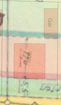

Geht der Lichthof noch? Baufeld und Grundflächenzahl?
Lichthof geht theoretisch als Aufmusterung, aber KfW55EE Antrag (wäre wg Erhöhung des U-Werts durch weitere oder größere Kellerfenster relevant, oder? Könnte natürlich woander Fenster weglassen...) ist durch. Grundflächenzahl haben wir nicht, nur ein Baufenster (in rot im Anhang) mit 12m Länge und Begrenzung durch einen Grünstreifen. Ein Lichthof braucht keinen Abstand zum Nachbargrundstück soweit ich weiß.

Grundrissplan zeigt Gartenbereich und Waschküche auf Baugrundriss
Meines Wissens doch.
