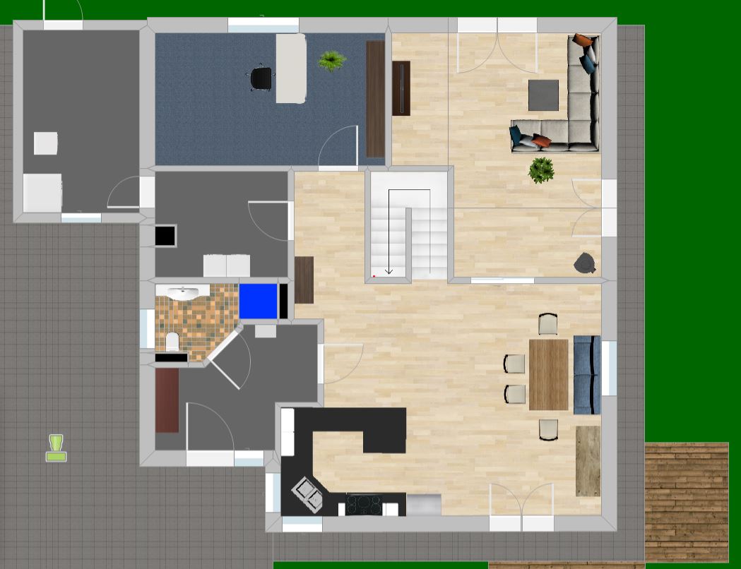

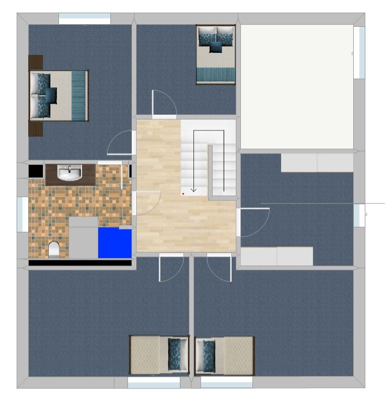

neo-sciliar
ich musste mich neu registrieren, nachdem ich gesperrt wurde und die Betreiber auf meine Nachrichten nicht reagiert haben. Ich hoffe (und bitte darum) nicht wieder sinnlos gesperrt zu werden.
Ja, ich habe mich (sehr) aufgeregt, dass hier Daten von mir ohne Nachfrage preis gegeben wurden. So was macht man nicht Nicht desto Trotz sind die Anmerkungen und die Kritik hier gut und berechtigt, so dass ich diese aufgegriffen habe, und den Grundriss überarbeitet habe. Siehe im Anhang.

Von wem stammt die Planung:
-Planer eines Bauunternehmens
-Architekt
-Do-it-Yourself (x)
Was gefällt besonders? Warum? offen und doch abgetrennt,
Was gefällt nicht? Warum? Eingangsbereich noch zu verwinkelt
Preisschätzung lt Architekt/Planer: --
Persönliches Preislimit fürs Haus, inkl Ausstattung: 450k, ggf. 500k
favorisierte Heiztechnik: Gas oder Wärmepumpe. Definitiv Fußbodenheizung
-könnt Ihr verzichten:
-könnt Ihr nicht verzichten:
Standardentwurf vom Planer?
Ein Gemisch aus vielen Beispielen aus div. Magazinen...
Was macht ihn in Euren Augen besonders gut oder schlecht? der Wohnbereich, nach oben offenes Wohnzimmer, Treppe mittig wegen kurzen Wegen.
Ich habe versucht, die ganzen Ecken und Kanten zu "glätten". Der Raum hinten links soll der Hausanschlussraum hinter dem Carport werden. Außerhalb der Haushülle. Groß, da er auch als Gartengeräteraum dienen soll.
KOmmentare (ehrliche und gerne auch schonungslos) sind immer noch willkommen.
Grüße, sciliar
