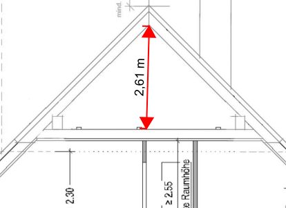

Thermische Hülle ja, wegen fehlender Fenster und der fehlenden Möglichkeit weiter nach oben zu gehen (Limit Firsthöhe rund 9m) ist die Raumhöhe mit 2,30 m zu niedrig für einen Wohnraum nach Norm.
Käme denn ein höherer Keller problematisch über die zulässige Höhe von Oberkante Fertigfußboden EG, oder habt Ihr einen absolute Bezugshöhe, mit der das kollidieren würde ?

Wie hoch ist der Spitzboden?
Mich stört das eigentlich 1 Zimmer fehlt
Der Spitzboden darf offiziell nicht als Wohnraum ausgebaut werden, d.h. Fenster ist nicht möglich. Ist auch nicht hoch genug.
Das eine Zimmer (ob jetzt Büro oder Elternschlafzimmer) muss also in das UG. Ich bevorzuge das Schlafzimmer in das UG zu verschieben, und wie @Pinkiponk schreibt, kann Leben da unten auch nicht schaden. Wir halt lustig, wenn ein Kind nachts ganz runter zu Eltern will :)
Schnitt durch Giebel-Dachstuhl mit Maßangaben in einer Bauzeichnung
So ein Schmarrn.
Richtig ist es: es darf kein offizieller Aufenthalsraum werden. Dennoch dürftest Du es ausbauen und zu Hobbyzwecken oder auch als Büro nutzen.
Fenster kannst Du überall setzen, ob Doppelflügelfenster oder oben im Giebel ein kleines Quadrat oder Dreieck. Schließlich sind Fenster im Dachboden erlaubt.
Allerdings: Heinz von Heiden wird Dir ein nicht begehbares Kaltdach anbieten. Frage nach, wie teuer es ist, den DB begehbar und gedämmt (Voll, nicht Kaltdach) zu bekommen.
