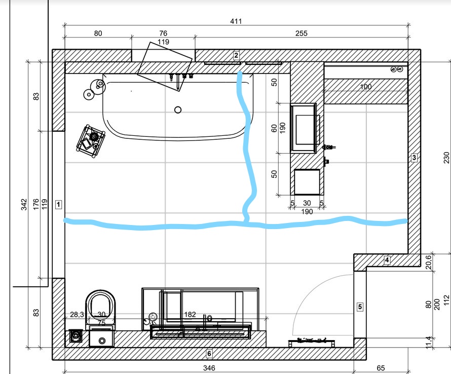

wir wären um eine Einschätzung dankbar, da es uns - trotz intensiver Telefonanfragen - nicht gelungen ist, vor Weihnachten einen Termin mit einem Installateur zu erhalten.
Wir planen derzeit unser Bad für unseren Neubau: Die Frage ist, ob dieser Grundriss (siehe angehängtes Bild) überhaupt technisch möglich ist, bzgl. dem Abstand von Toilette und Waschbecken zum Fallrohr.
Man muss wissen, dass sich unterhalb der Toilette/Waschbecken der offene Küchen-/Essbereich befindet, also keine Mauer. Somit kann das Fallrohr nicht direkt bei Toilette/Waschbecken sein.
Die eingezeichneten, blauen Linien stellen in etwa die Mauern unterhalt des Bad dar. Ist es möglich, das Abflussrohr von der Toilette im Boden (unter oder im Estrich?) zu einer der "blauen" Mauer zu führen? Oder ist das nicht zu empfehlen?
Danke für Eure Einschätzung! Das würde uns momentan sehr weiterhelfen.

Was ist denn im EG, wo das Fallrohr eingezeichnet ist? ist dort keine Wand? Soll das nicht so realisiert werden wie eingezeichnet?

Danke für die Rückmeldung. Wir haben diesen Vorschlag von unserer Badplanerin erhalten. Ich hatte aber so meine Zweifel mit der Entwässerung des WCs (daher mein Betrag/Frage).
Im EG ist keine Wand, sondern sogar ein Fenster :-/. Dort wo das Fallrohr eingezeichnet ist, kann es nicht sein. Das ist natürlich ziemlich amateurhaft von der Badplanerin.
Allerdings würde uns diese Anordnung recht gut gefallen und daher besteht eben die Frage, ob man das Fallrohr auch in einer der blauen Wände verlaufen lassen kann, oder ob das unrealistisch ist.

Kommt auf den genauen Fußbodenaufbau der Zwischendecke an. Aber an sich sollte es kein Problem sein, wenn er hoch genug ist.
Ein Abfluss wird meiner Kenntnis nach nicht quer gelegt, passt auch nicht in den Estrich. Ich sehe hier den blauen Schnitt-Punkt am Fenster, allerdings müsste das Rohr ja auch entlüftet werden….

Naja, toll ist es nicht, aber klar geht das. Wurde bei mir auch gemacht.
Deswegen habe ich ja gesagt, es kommt auf den Fußbodenaufbau an.
aber ein DN10 Rohr passt prima in 10cm Dämmung Tackermatte + Estrich.
