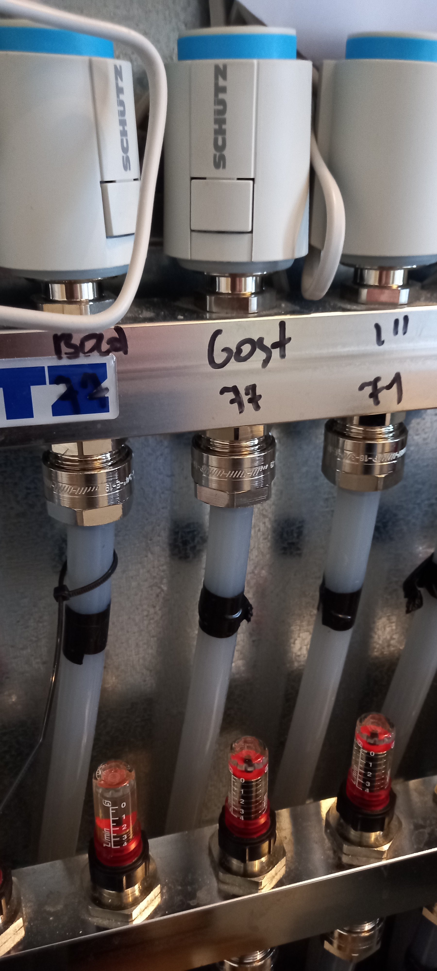

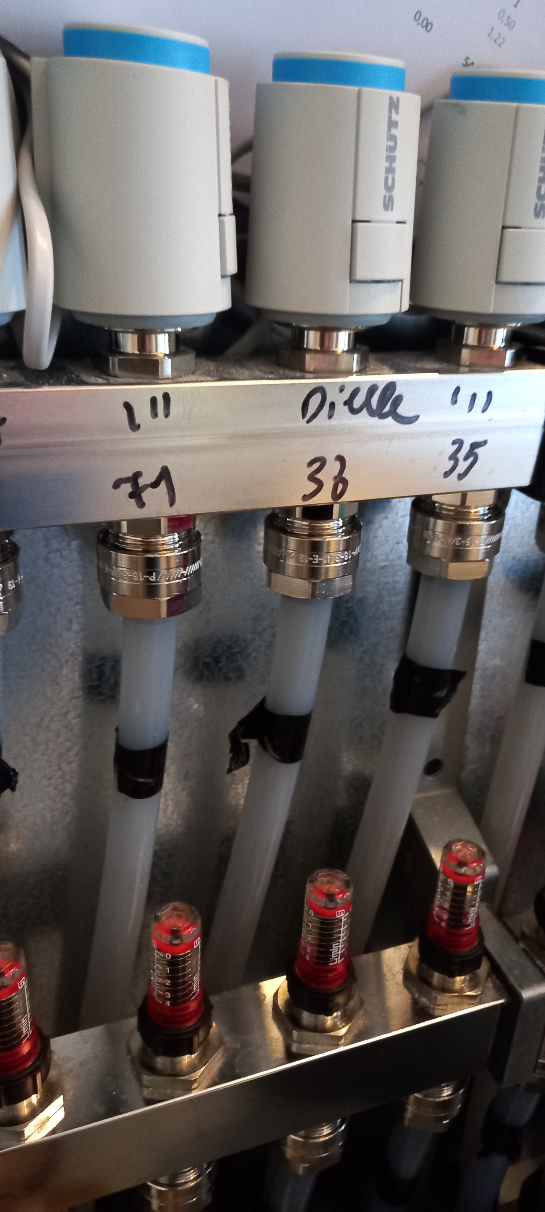

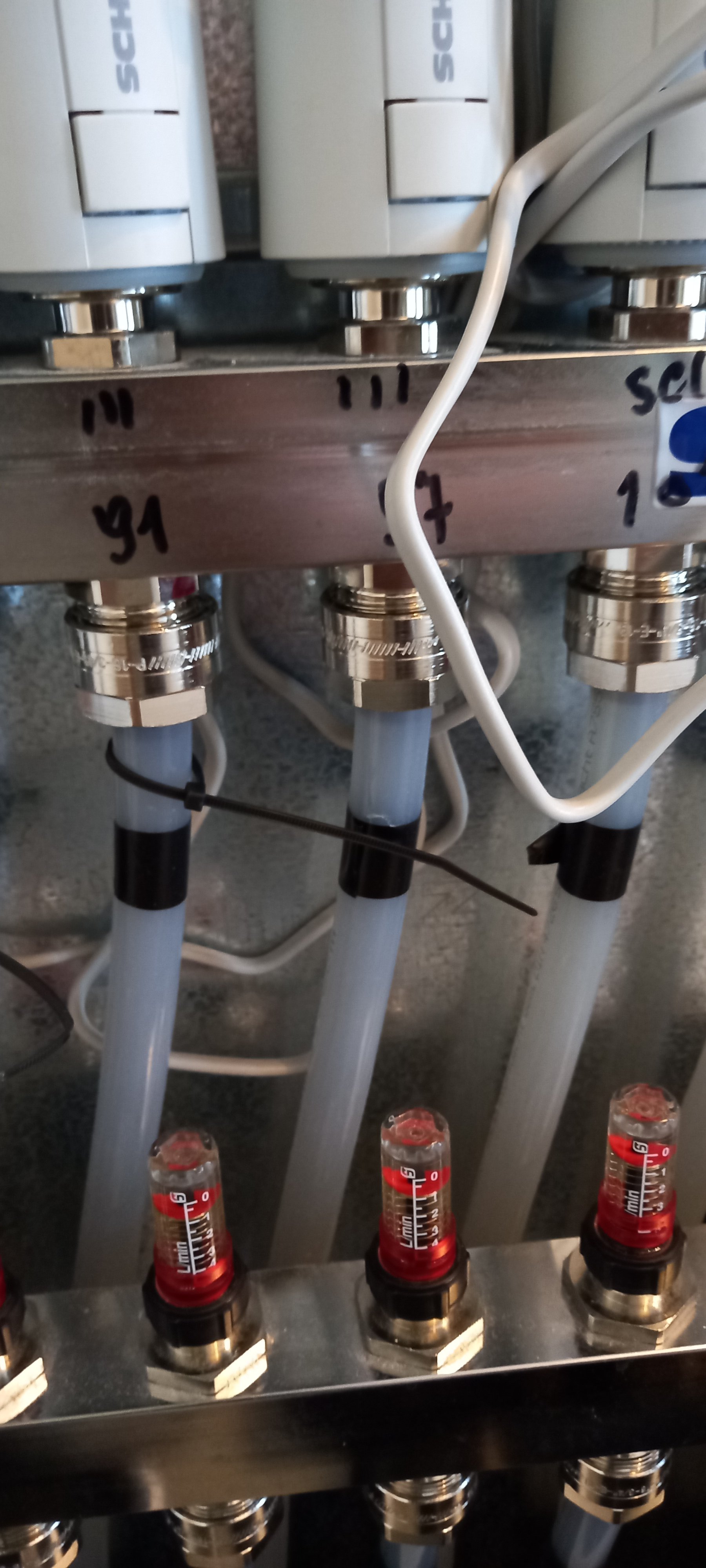

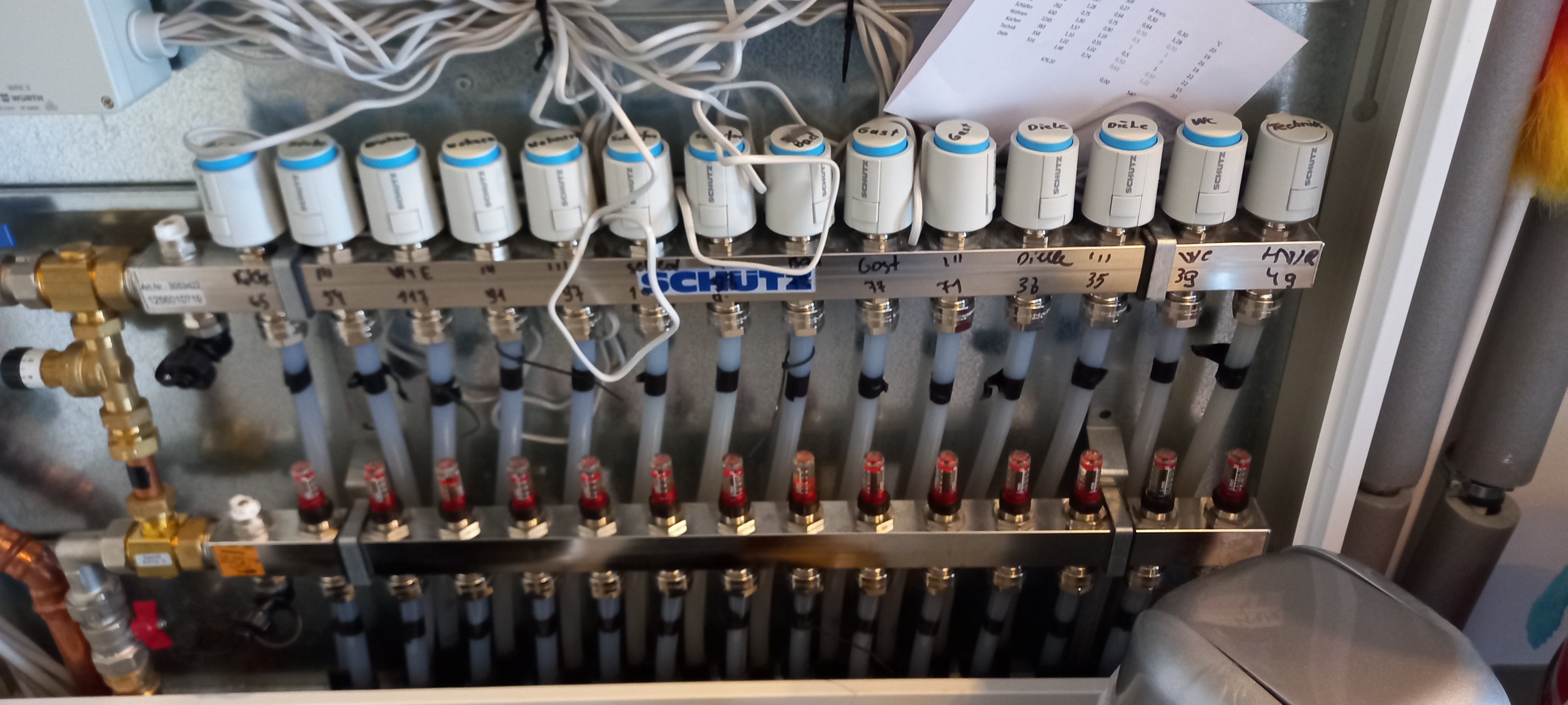

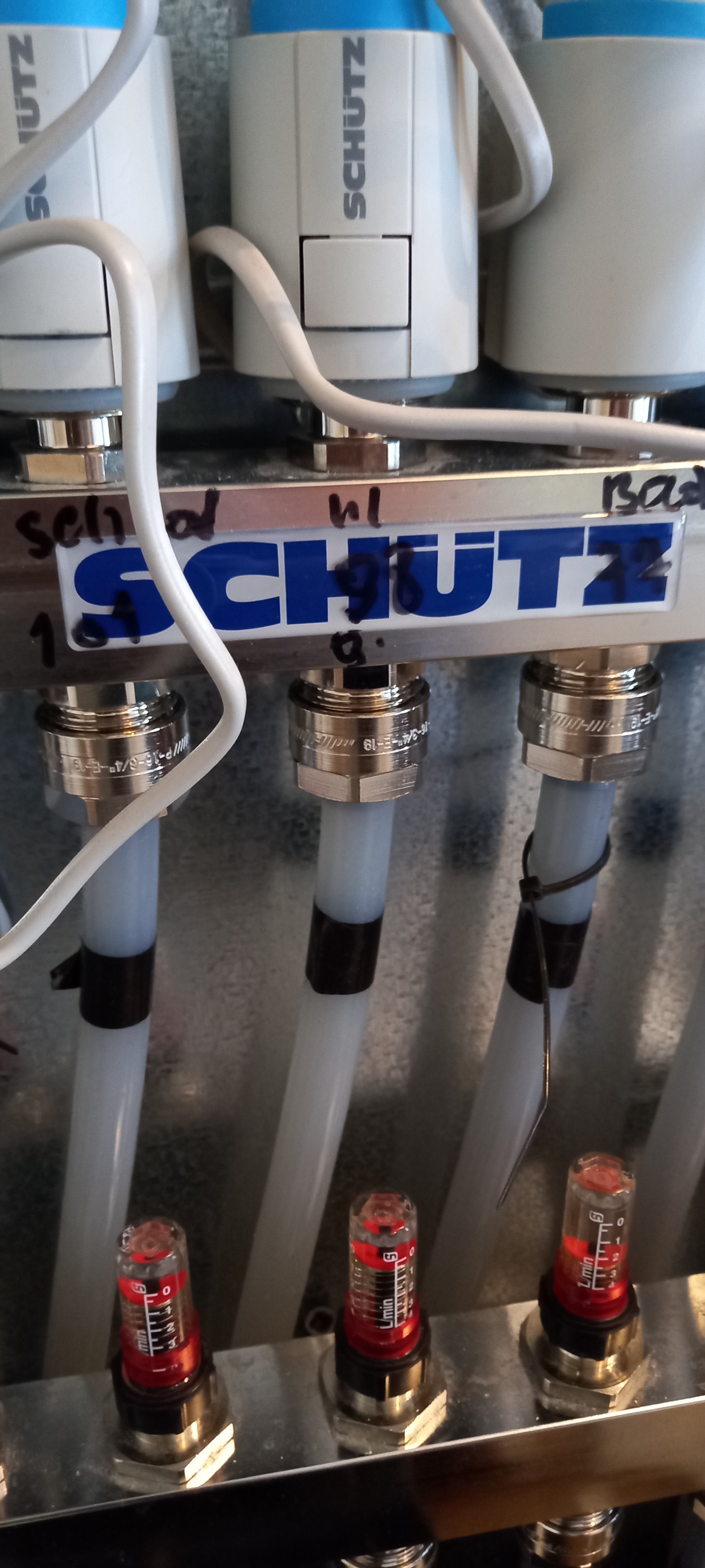

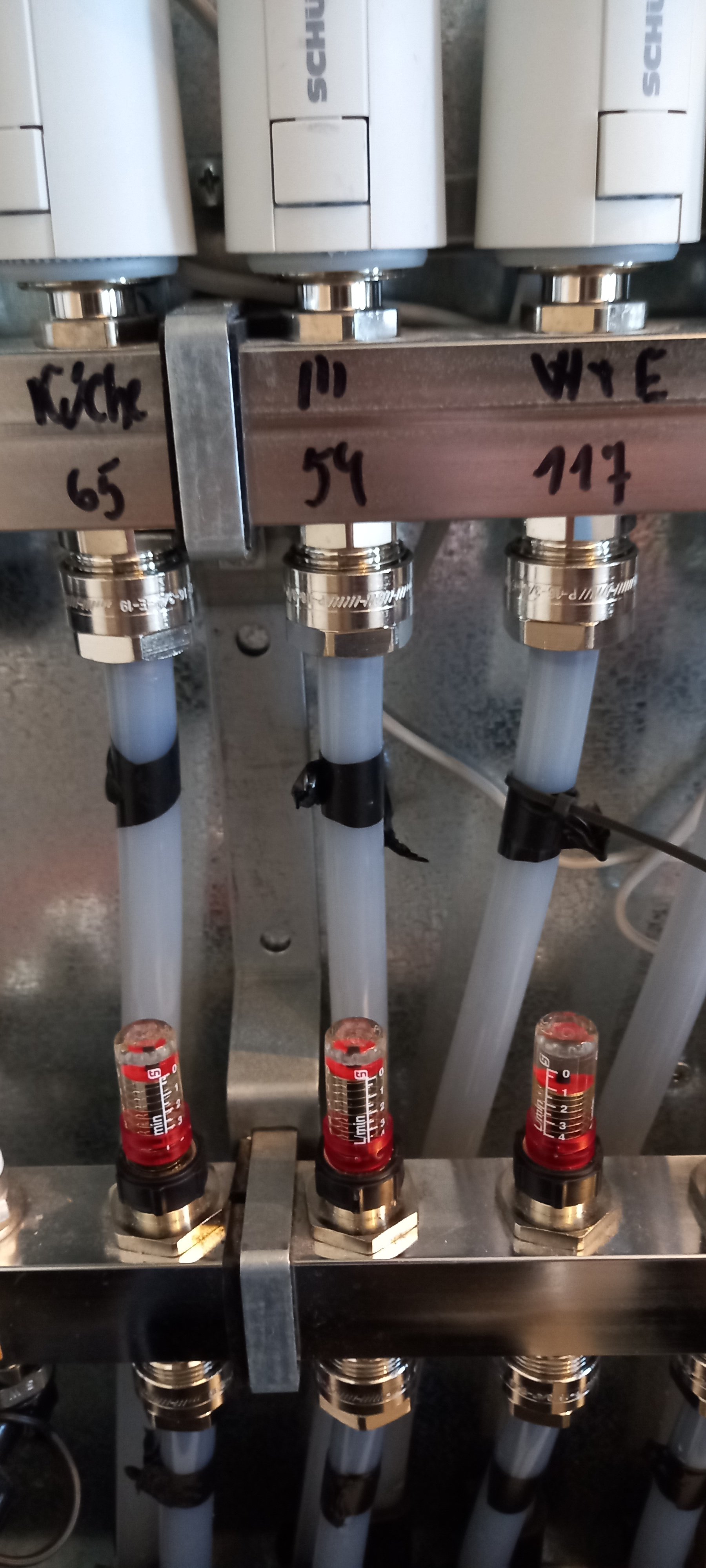

Du hast doch verg. Winter die Heizkurve mit 0,1 identifiziert. Blick ins Manual beantwortet die Frage. Manche Wärmepumpe zeigen es auch direkt übers Display, welche Vorlauf-Temp. bei welcher AT geliefert wird.
Damit die Wärmepumpe effizient läuft, ist der geforderte Volumenstrom zu erreichen. Zeig mal den HKV mit den Durchflüssen. Wie sind die berechneten Durchflüsse. Sind ERR jetzt lahmgelegt?

Ja hatte letzten Winter (war der erste Winter im Haus) schonmal versucht grob voreinzustellen. Seit dem Überstromventil nach wir vor zugedreht, Stellenantrieb per arau Thermostat dauerhaft offen (bis auf Hauswirtschaftsraum der wird durch Photovoltaik-Wechselrichter, und HKV schon warm genug)
Aktuell hab ich die Kurve auf 0.15 erhöht und den Fußpunkt per Wunschtemperatur auf 22°C erhöht (falls man das so nennt) Volumenstrom laut Wärmepumpe aktuell um die 500 Liter. Räume alle um die 21°C. Gast Und Schlafzimmer könnte ich noch weiter drosseln weils darin ruhig kälter sein darf, macht aber keinen Sinn weil's Bad dazwischen liegt, das heizt dann die beiden Räume mit.
Summiere bitte mal alle Werte am HKV auf!
Bis auf Bad+W/E ist doch fast alles „abgewürgt“. Mehr als 5 l/min —> 300 sehe ich da nicht.
