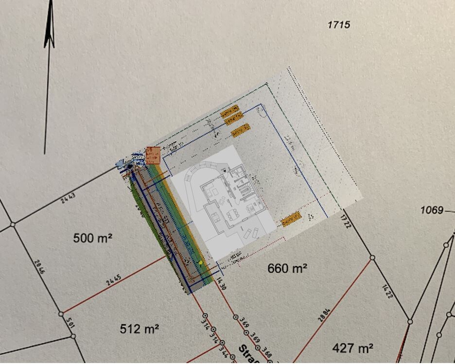

Wichtiger als Küche erscheint mir nach wie vor die Ausrichtung, Zuwegung und KFZ-Stellplätze (im Haus oder nicht). Verstehe ich die Planung wie folgt richtig?
Lageplan eines Baugrundstücks mit Grundstücksgrenzen, Flächenangaben und Gebäudestruktur
Wenn ja, ignoriert ihr die komplette Schokoladenseiten des wirklich tollen Grundstücks mit unbezahlbarer Aussicht und Privatsphäre. Küche, Essbereich, Terrasse, Balkon und Kinderzimmer sind an die Nachbarbebauung gequetscht mit Ausblick auf deren Dachlandschaft bzw eure Pflasterfläche. Im gesamten OG gibt es überhaupt keine Möglichkeit auf schöne Sicht (außer beim Zähne putzen und pullern). Die östliche Hausecke wird in den Hang gegraben, die anderen Hausseiten laufen dann irgendwie aus dem Gelände raus - am freiesten wird das Büro sein. Die ellenlange Zuwegung verhagelt euch die komplette - einmalig schöne!!! - Westseite und wird im übrigen so auch gar nicht funktionieren, da die im unteren Treppenlauf eingezeichnete Steigung in der Realität ja gar nicht existiert. Und wie die 6m Breite Zufahrt in die Garage ´Hang-ignorierend´ funktioniert ist mir auch nicht ganz klar.
Den Grundriss selbst finde ich zwar grundsätzlich OK, aber es will nicht so recht in den Hang passen. Oder habe ich das komplett falsch verstanden?
Wenn es wirklich so gedacht ist und ihr den Grundriss nicht großartig ändern wollt, würde ich mindestens spiegeln und/oder die Hausinterne Garage noch einmal ernsthaft überdenken. Evtl könntet ihr auch den Zugang Haus-mittig (im jetzigen linken Garagenteil) ausführen. Das erspart euch die derzeitige Zuwegung, ihr könnt die Flurfläche im EG nutzen, und ihr habt eine praktische Schmutzschleuse im Eingangsbereich mit ausreichend Garderobenplatz :)
Die nach wie vor bessere Variante fände ich aber einen länglichen 2-Geschosser mit Westausrichtung und die Autos irgendwo an der Grundstückecke abgestellt.
