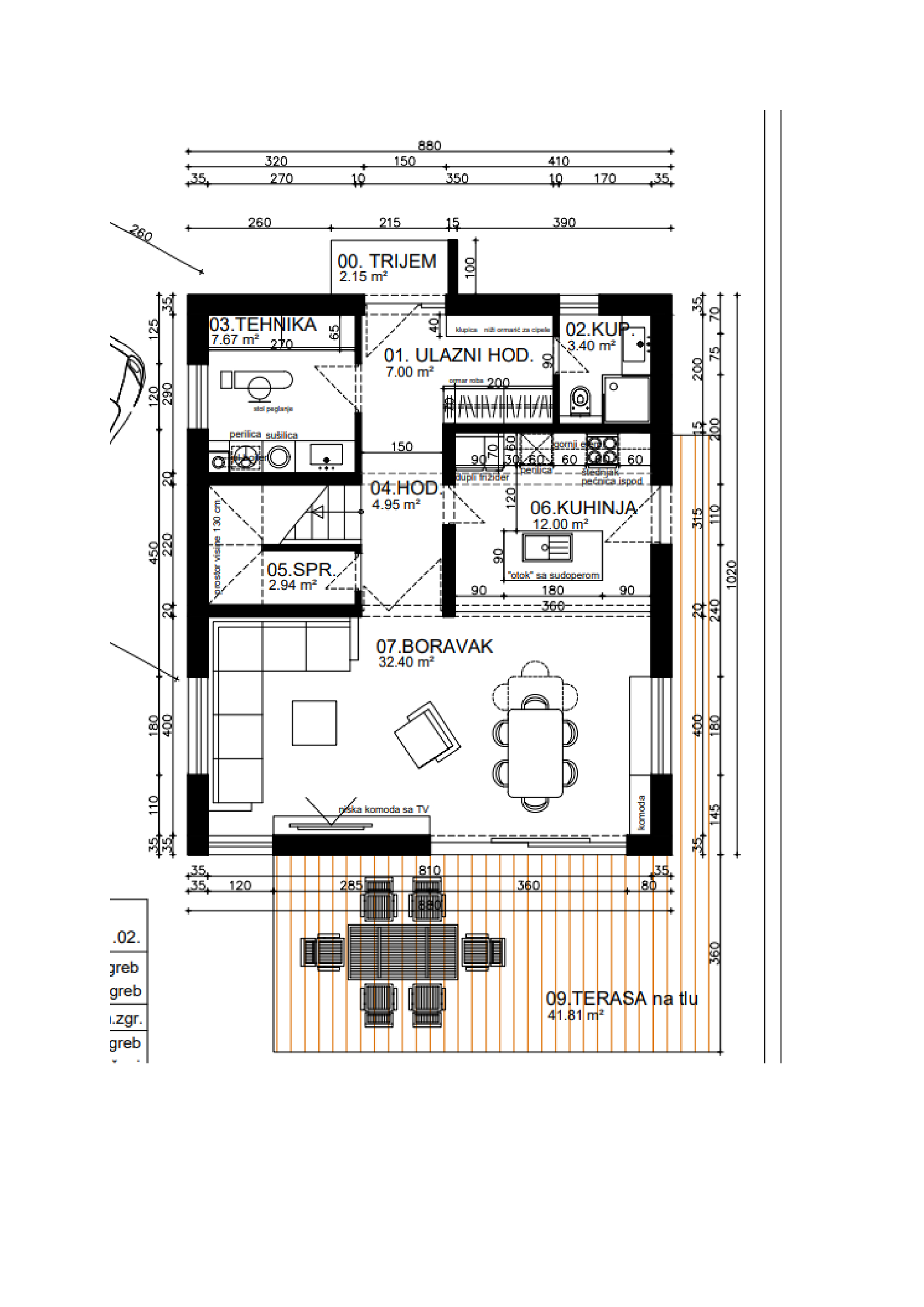

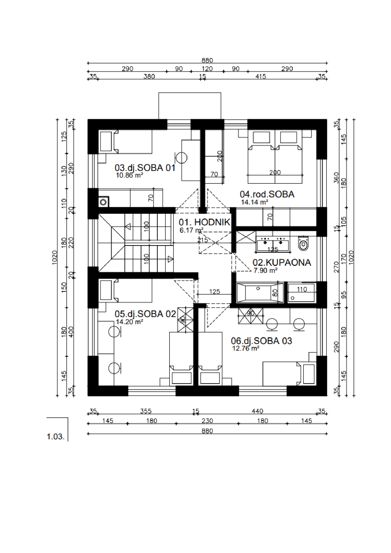

Grundriss-Planung, 2 Vollgeschosse, ca. 130-140 qm ohne Keller

Ich finde das Fenster wichtig. Sonst ist der Flur oben ja dunkel wie die Nacht.
Für den Schrank im Schlafzimmer hast Du jetzt 70cm reserviert bei Trockenbau. Die meisten Schränke sind 60 tief, vielleicht mal einer 62 aber kaum einer 70. Der Platz fehlt imho ein wenig im Bad. Ich würde auf 65 gehen. Oder hat Deine Frau schon einen ausgesucht? :D
“Der Pax ist mit Schiebetüren 66cmtief und ohne 60”
So steht es. Glaubst du, dass 66 genug ist? Flur oben hat Fenster, Flur da unten ist nicht da, sollte er nicht auch da sein?

Okay, wenn es der Pax sein soll, ist alles richtig mit 70cm.
Im Flur unten ist ja unter der Treppe der Abstellraum. Der braucht kein Fenster. Von Oben fällt das Licht bis runter in den Flur.
