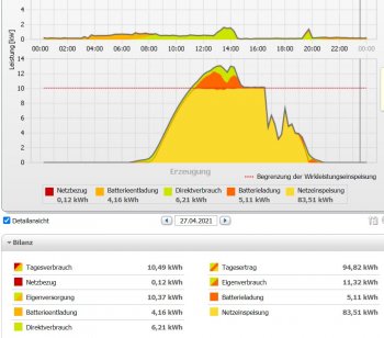

Der Aufwand ist (in meinem Fall) das setzen des Häkchens "prognosebasiertes laden" im Monitoring... hat ca 5sek gedauert.
Und warum sollte ich auf 70% hart gehen, nur weil es "nur 3-5%" des Jahresertrages sind die dadurch flöten gehen?
Bei O/W Dach ist das natürlich anders. Ich hab halt reines Süddach mit 38°, komplett voll mit 45 Modulen. Und gegen den Speicher konnte ich mich nicht wehren - da hat mir die Politik ein Angebot gemacht, welches ich nicht ablehnen konnte :cool:
