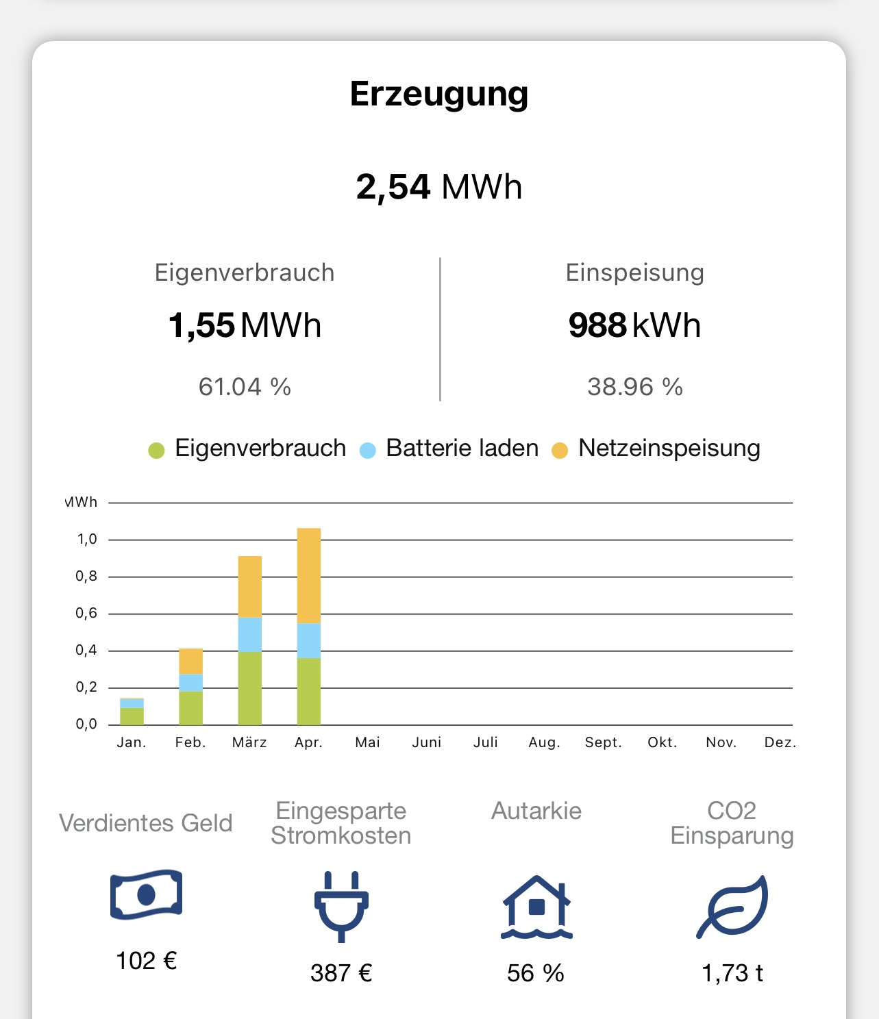

Bei Eigenverbrauchs-Anlagen mit Überschußeinspeisung (die die meisten auf dem Dach haben dürften), macht ab ca. 7kW Modulleistung bei Südausrichtung eigentlich nur 70% weich Sinn.
Was auch sonst. Alles andere wäre auch mit Speicher selten dämlich. Ich speise jetzt schon seit Mitte Februar, trotz Speicher und E-Auto fast jeden Tag ein.
Jetzt stelle Die mal vor deine Anlage kapp ohne Grund zwischen 11-13 Uhr pro Std 3kwh pro Tag und das über 4 Monate (pi mal Daumen weil nicht jeder Tag full Power Sonnenschein ist).
Das willst Du nicht nur weil Du einmalig 300-400€ sparen willst.

Nein, Speicher sind generell nicht zu empfehlen. Sie sind ökonomisch quatsch, da noch viel zu teuer (aktuell ca. Faktor 3 weg von der Rentabilität) und ökologisch schlecht, da sie aufwendig hergestellt werden müssen und die gespeicherte Strommenge PLUS die Ladeverluste PLUS die Betriebsverluste nicht im Netz zur Verdrängung von Kohlestrom zur Verfügung stehen.
Das kann sich in 10 Jahren ändern. Aber Stand jetzt ist der einzige Grund für einen Speicher: Hobby.
Bei ökologisch gehe ich mit. Aber da wäre eine Gesamtbetrachtung sinnvoll.
Den Faktor 3 sehe ich nicht. Wo kommt der her? Mit Abschreibung (siehe mein Posting darüber) dürfte 1 kWh schon 1,3k€ netto kosten. Mehr, falls der Strompreis doch steigt oder das Gerät länger als 15 Jahre hält. Nach 3300 Zyklen sollten auch noch 90% Kapa erwartbar sein. (genauere Analyse auf dem YT-Kanal von Eigenwatt).
