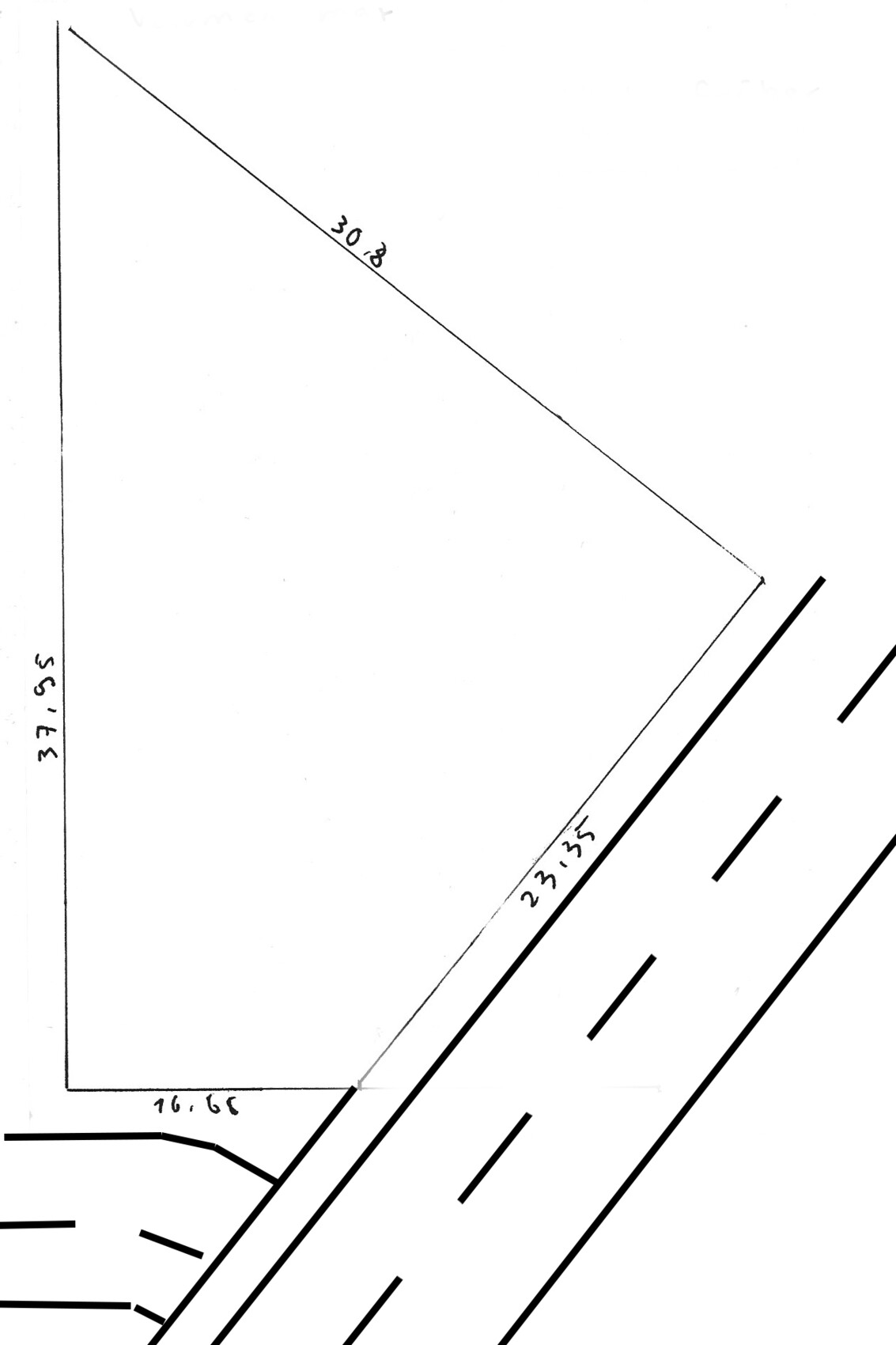

ich plane gerade mit meiner Verlobten den Neubau eines Einfamilienhaus. Wir sind gerade auf der Grundstückssuche und haben derzeit ein Grundstück in Aussicht, dass jedoch aufgrund der Form und Lage etwas schwer zu bebauen sein dürfte.
Anbei der ungefähre Grundriss. Das Grundstück ist 460 m2 groß. an der langen Kante rechts unten verläuft eine Hauptstraße. An der angrenzenden Kante links unten verläuft ebenfalls eine kleine Straße, welche von der Hauptstraße abgeht.
Das Grundstück liegt nicht im Geltungsberech eines Bebauungsplan, sondern im unbeplanten Innenbereich.

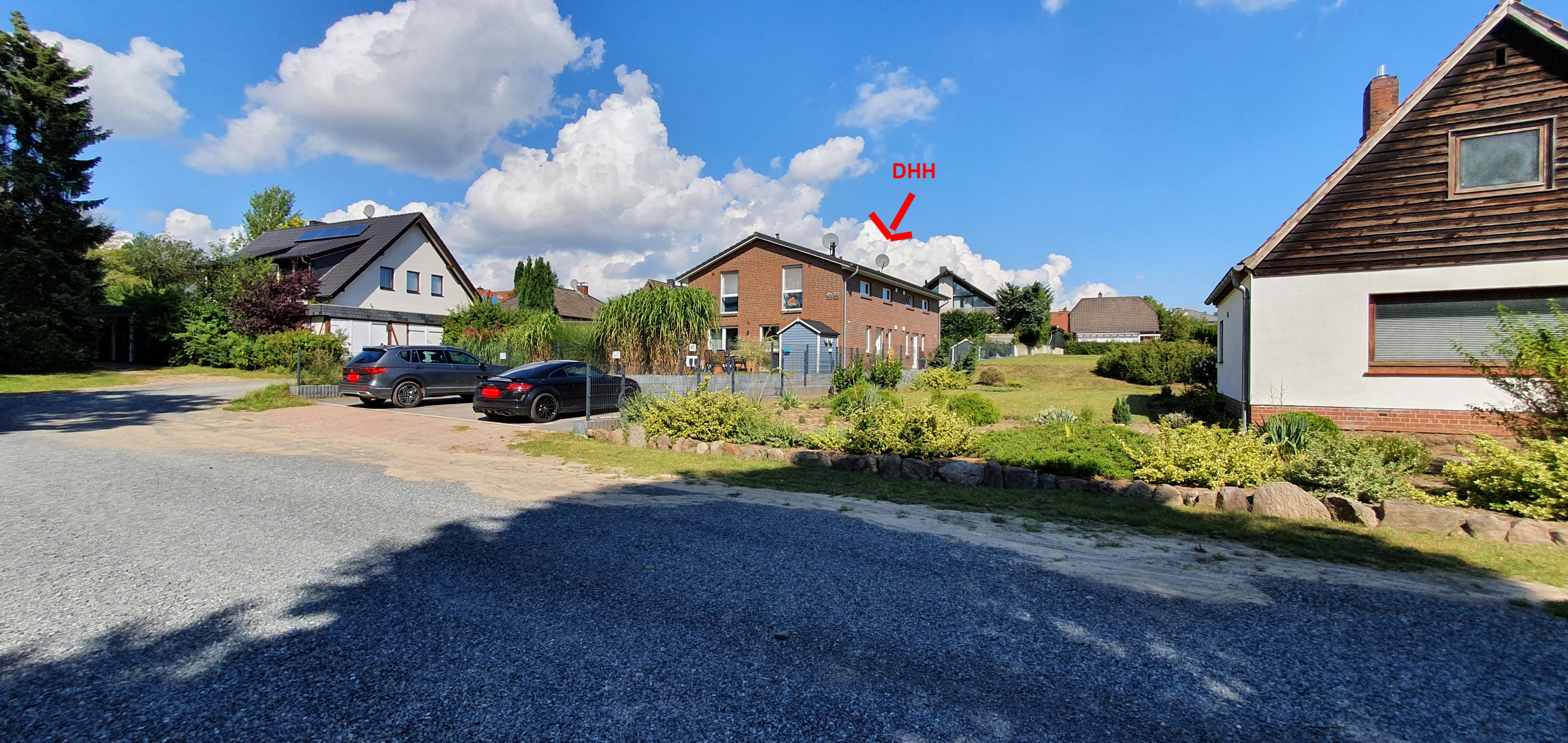

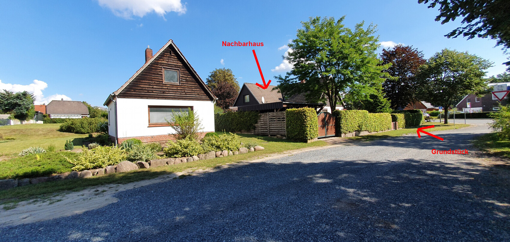

Die 2 unmittelbar angrenzenden Nachbargebäude sind 1-geschossige Wohngebäude mit Satteldach (ohne Kniestock). Daneben ist eine Baulücke. Daneben befindet sich eine größere Doppelhaushälfte, mit (m.E.n.) 2 Vollgeschossen. Also Satteldach mit mind. 1.8 Kniestock.

EDIT: Ich habe mal ein Bild von oben sowie Bilder von den Nachbargebäuden angehängt

Zeichne Dir die 3 Meter Grenzbebauung ein, dann siehst Du, was Du an Baufenster hast und ob es reicht.
P.s. Karo- oder Millimeterpapier ist dabei einfacher.

Auf max. 2/3 (der Grundfläche des untenliegendes VG) darfst du die 2,2m Höhe überschreiten, so herum passt es.
Das kommt dann auf den Kniestock, den Neigungswinkel sowie die Breite der Giebelseite an. Zwei dieser Parameter solltest du uns bekannt geben, dann kann man damit auch den dritten maximal dimensionieren.
