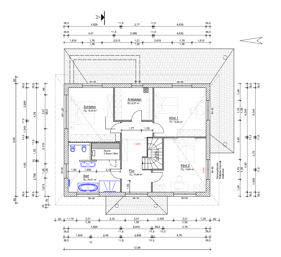

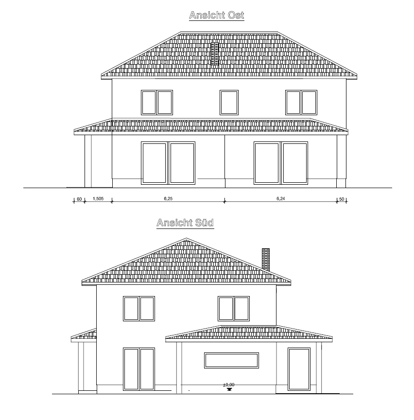

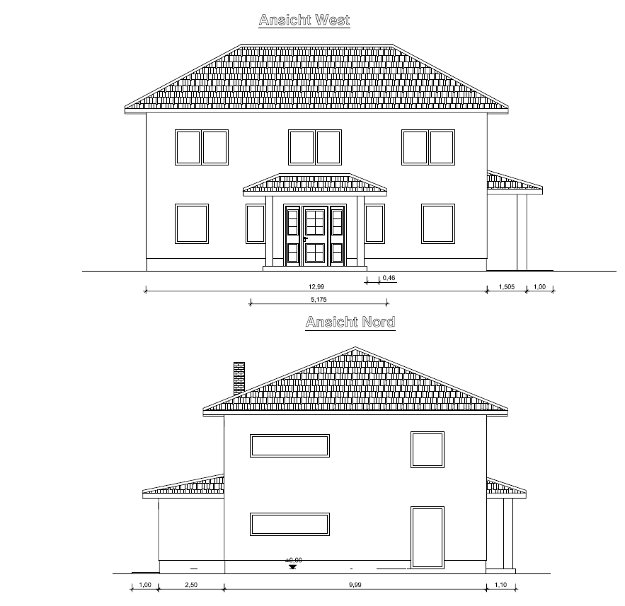

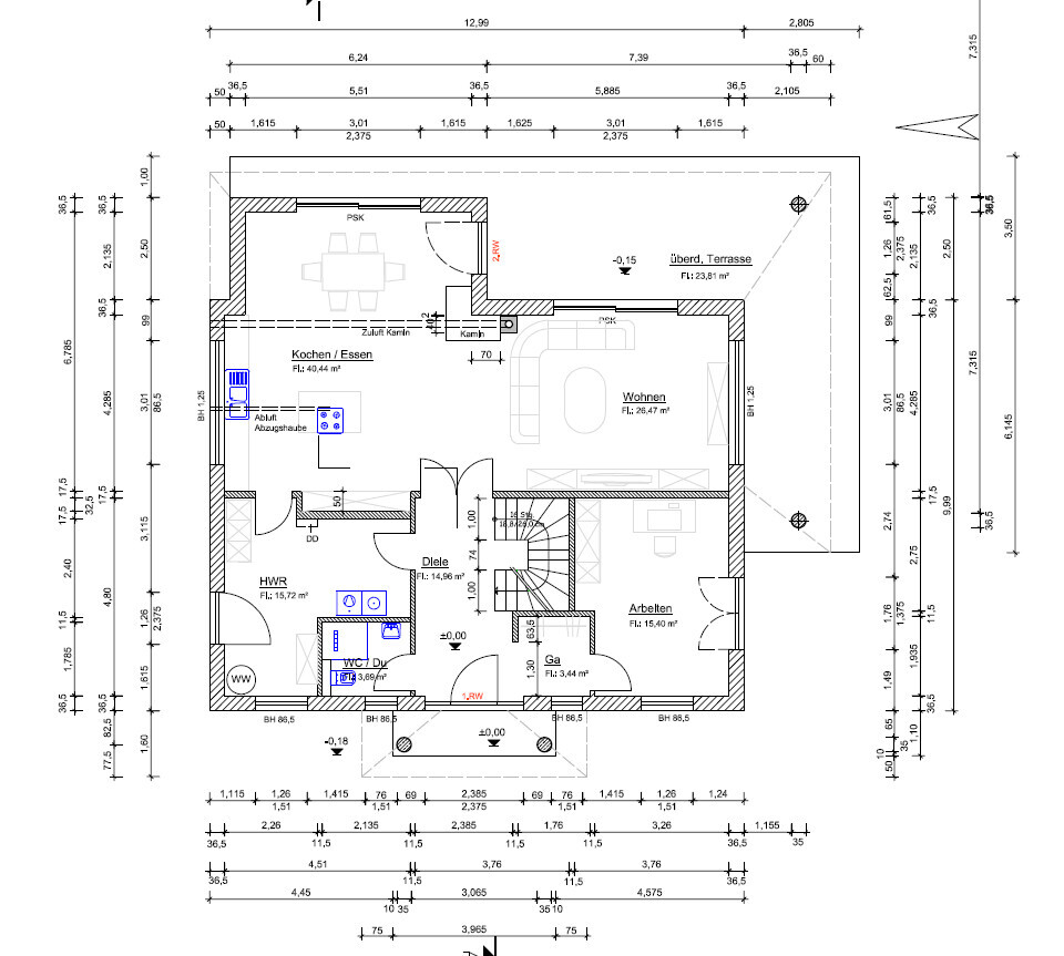

Hallo, die letzten drei Monate waren ein Kampf um das Grundstück, was jetzt endlich uns gehört. :) Knapp 1.600qm im Einfamilienhaus Wohngebiet Innenstadt, 300m vom Badesee entfernt. Das Grundstück haben wir beräumen lassen. 3 Nebengebäude teilunterkellert abreißen lassen => 22 Container Mischschutt + 5 Container Grünschnitt. Auch der Vermesser war bereits drauf und hat den Lageplan erstellt. Parallel haben wir auch den Bauvertrag unterzeichnet und sind mitten in der finalen Planung. Es hat sich nicht viel geändert. Wenn wir bis kommende Woche keine signifikanten Änderungswünsche haben, dann wird Anfang des Jahres der Bauantrag eingereicht.
Zweigeschossiges Haus: West- und Nordansicht mit Dach, Fenstern und Eingangstür.
Zweistöckiges Wohnhaus: Ost- und Südansicht mit Dachziegeln und Fenstern.
Grundriss eines Hauses: Kochen / Essen, Wohnen, Arbeiten, Diele, HWR, WC, Terrasse (überdacht).

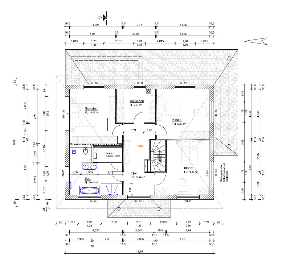

Grundriss eines Obergeschosses mit Schlafzimmer, Ankleide, zwei Kinderzimmer, Flur, Bad, Sauna.

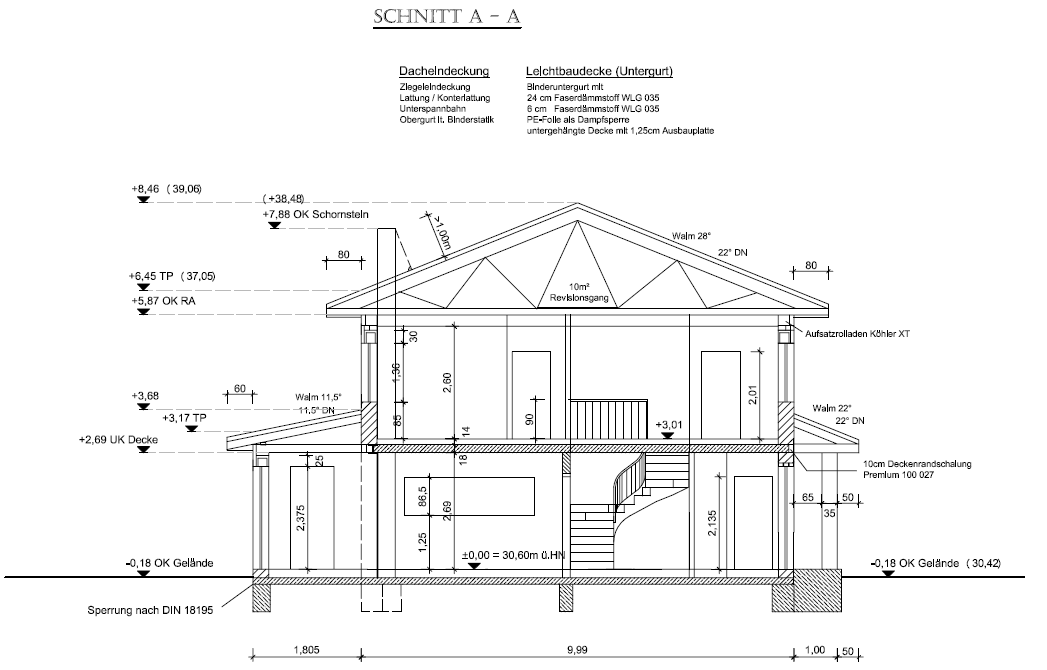

Schnitt A-A eines Hauses: Dachkonstruktion, Etagen, Treppe, Maße, Bauzeichnung.
West- und Nordansicht eines zweigeschossigen Hauses mit Ziegeldach (Architekturzeichnung).
Alessandro
das Bad hat viel zu wenig Stauraum für 4 Personen. Wo sollen Zahnbürsten, Haarbürsten usw. untergebracht werden?
Du hast links und rechts vom Waschtisch keinen Platz für Handtuchhalter.
