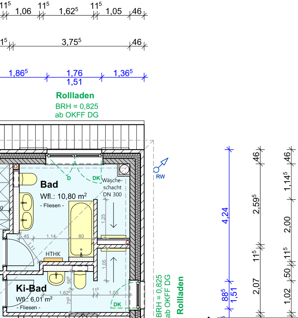

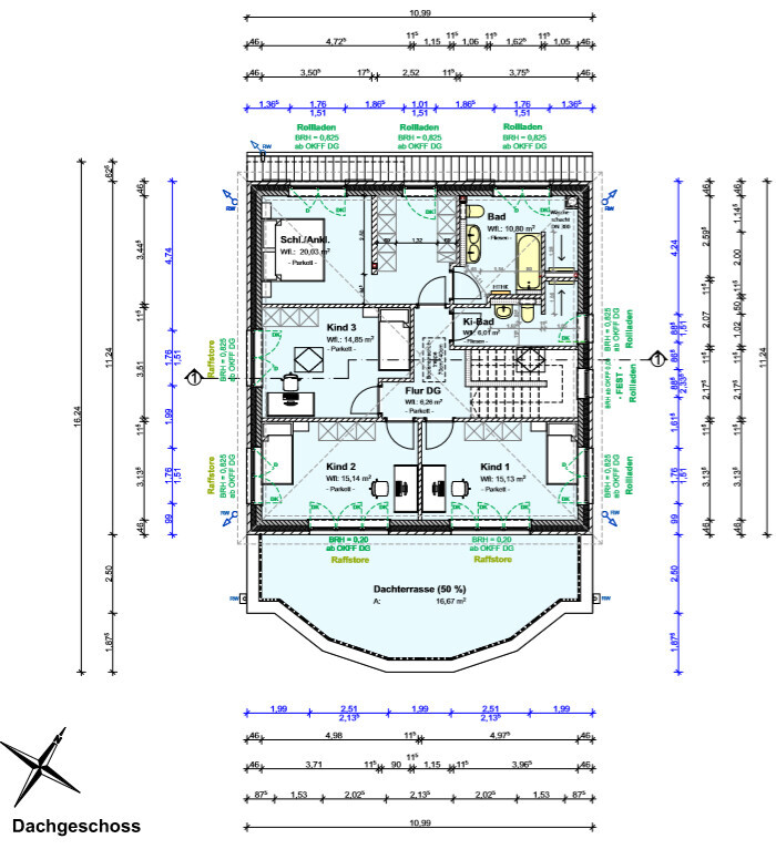

Wir sind gerade in der Ausführungsplanung, während wir auf die Baugenehmigung warten.
Unsere Anforderungen/Wünsche an die Badezimmer sind folgende:
Elternbad
Doppelwaschbecken (bzw. wir möchten ein Waschbecken mit zwei Wasserhähnen) mit Unterschrank
Bodentiefe Dusche (mindestens 90x120, besser wäre 90x150)
Badewanne 90x190
Toilette mit Schwamwand
Badheizkörper
Kinderbad
Bodentiefe Dusche (90x90)
Toilette (wenn es passt auch gerne mit Schamwand)
Waschbecken mit Unterschrank, im Ideall 90cm breit, sodass auch 2 Kids sich bequem gleichzeitig fertigmachen können
Badheizkörper, wenn Platz dafür vorhanden
Grundsätzlich darf im Kinderbad mehr abgespeckt werden als im Elternbad Den Kids gehört schon ein Großteil der Fläche im OG ein schönes Badezimmer soll unser Luxus sein
Derzeit finden wir die Badezimmer im OG noch etwas suboptimal (siehe anbei), eine bessere Lösung ist uns bisher aber leider nicht eingefallen. Das Kinderbad passt aus unserer Sicht eigentlich, aber da die beiden Räume aneinanderhängen, bedingt die Änderung des einen ggf. die Anpassung des anderen.
Was uns insbesondere fehlt ist eine Schamwand fürs WC im Elternbad, aktuell sieht es so aus, als würde dies nicht passen. Zudem kommt mir der Platz zwischen Waschbecken und Badewanne etwas schmal vor (derzeit ist nur ein 45cm tiefes Waschbecken eingezeichnet, zudem haben wir uns eine 90cm breite Badewanne (190 Länger, aber dies sollte hier kein Thema sein) ausgesucht), so dass man dort nicht wirklich bequem aneinander vorbeigehen kann (bei 45cm Waschbecken und 80cm Badewanne sind 114cm Platz).
Machen wir uns zu viele Gedanken und es passt aus eurer Sicht schon?
Über euer Feedback und Tipps würden wir uns freuen!

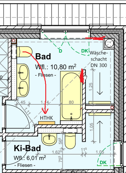

Ich hatte im alten Thread geschrieben ... bzw. gefragt, warum ihr eine Schamwand vermißt.
Das Waschbecken mit den 2 Wasserhähnen wird man ja in einen Unterschrank planen, der ja quasi schon die Schamwand zum WC ist. Und, so einen Waschtisch würde ich mit ca. 55 cm Tiefe planen.
Hamburger2020
Ich denke da vor allem an die Händehandtücher neben dem Waschbecken/Schrank, die dann direkt neben den Klo rumhängen.
Das mit der Unterschrank stimmt aber natürlich, dieser ist vom "Sitzgefühl" vermutlich ähnlich wie eine Schamwand, aber da fehltmir auch die Idee wo sonst an der Seite die Handtücher hinsollten.
Alessandro
ich würde das WC dort installieren wo jetzt der Handtuchheizkörper ist. Dort wo er jetzt geplant ist, bringt er nix. Du brauchst Handtücher zu 99% wenn du aus der Dusche kommst. Ich würde den Heizkörper dort hinhängen wo ich es rot markiert habe.
Du ersparst dir auch eine aufwändigere Entwässerung und kannst den Vorbau von der Badewanne auch fürs WC nutzen.
Also -- nee ... ich bin kein Vertreter von Schamwand etc., finde ich eigentlich immer albern, aber das WC neben die Wanne und das noch an der Stelle, wo man eigentlich den Kopf haben möchte, das sollte man eher unter allen Umständen vermeiden.
Stimme aber zu, der Handtuchheizkörper sollte eher planoben rechts vom Fenster und das Fenster idealerweise vielleicht noch 50 cm nach planlinks.
