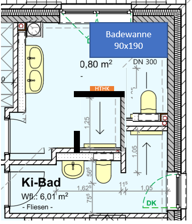

Ja Wäscheschacht würde auch links neben dem Fenster passen. Fürchte aber, dass es an der Dusche recht knapp wird, unabhängig von der Glastür.
Aber danke für die Tipps, je mehr Ideen desto besser

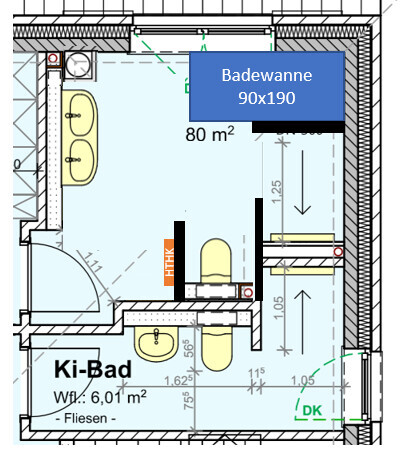

Alessandro
so kommt man ganz schlecht in die Badewanne und der HTHK hängt auch an einer sehr unbrauchbaren Stelle.
Hamburger2020
das wäre für mich nicht Entscheidend. Wir haben aktuell einen HTHK direkt an der Dusche, aber den nutzen wir nur zum Wärmen des Raumes, nicht der Handtücher.
Aber mir gefällt deine letzte Variante glaube ich trotzdem besser

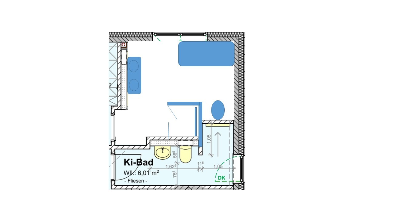

Habe es mal versucht Maßstabsgerecht zu zeichnen:
2D-Badgrundriss mit Badewanne 90x190, WC, Dusche, Fliesen im Ki-Bad
Man könnte die Dusche da auch auf 90cm Innenmaß verkleinern und könnte dafür sogar noch etwas länger als 125 Innenmaß werden.
