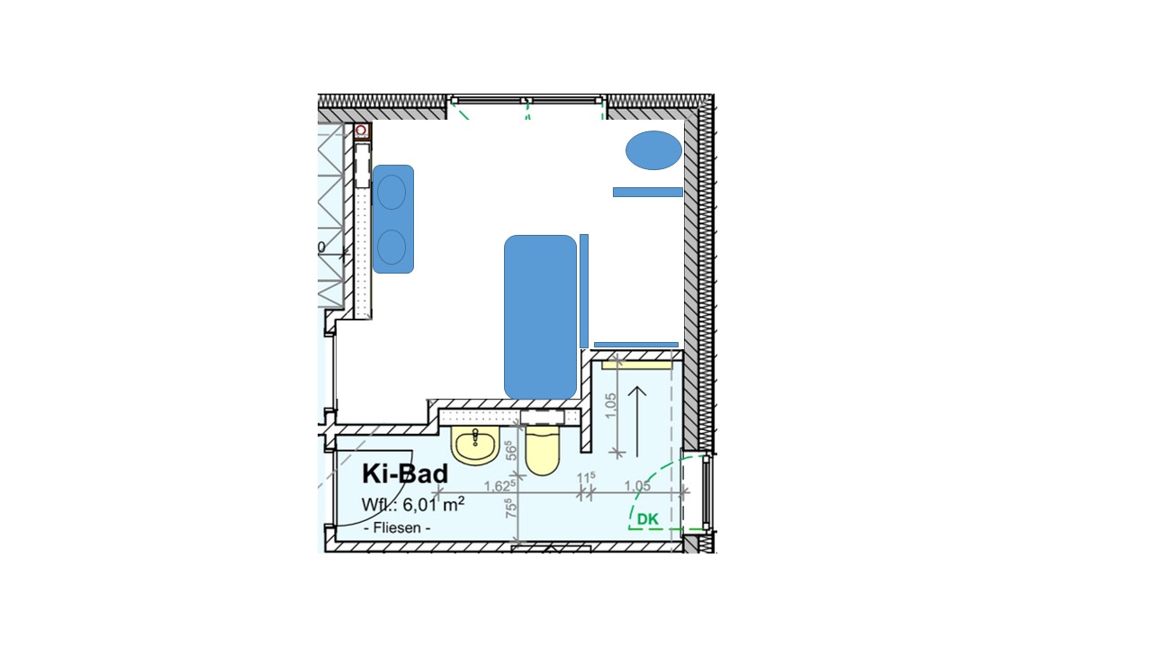

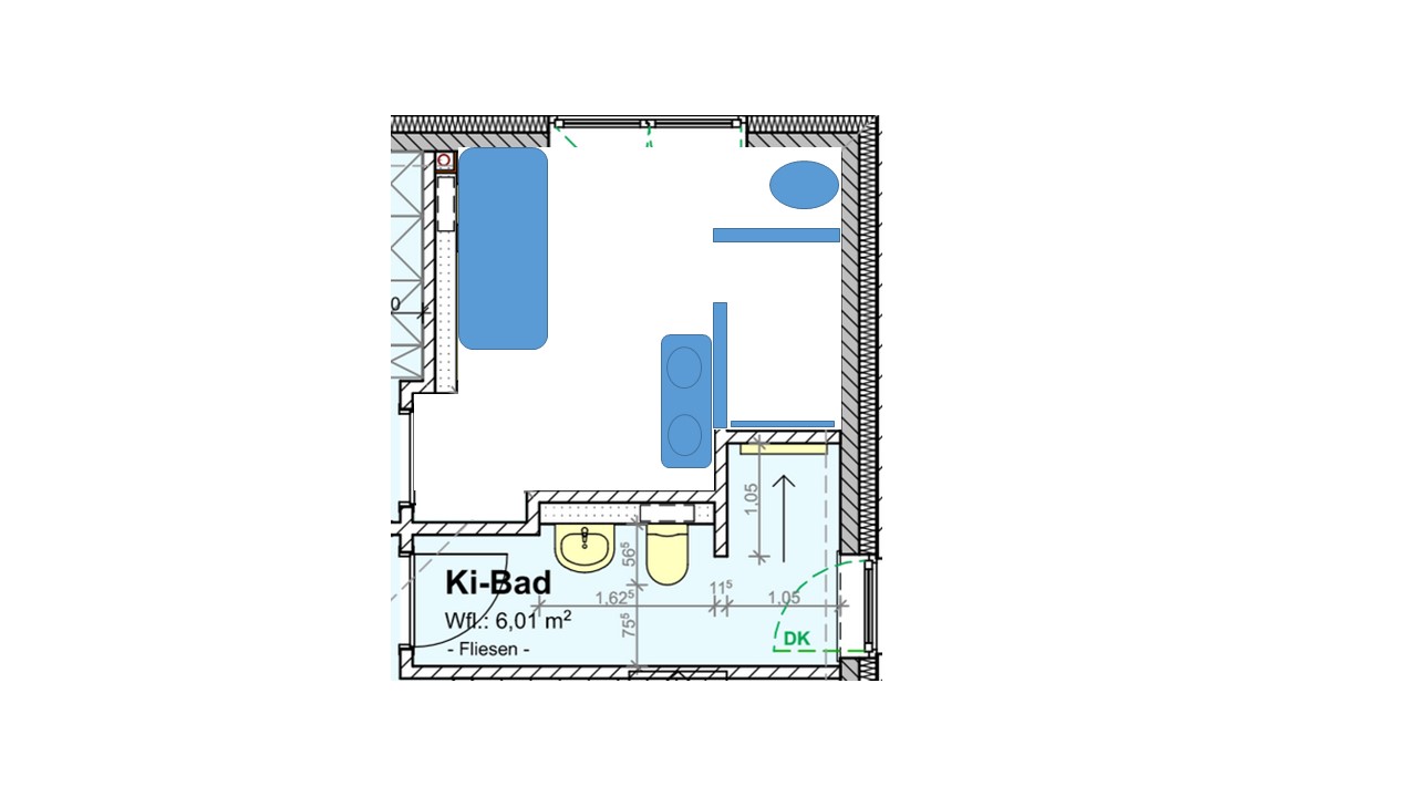

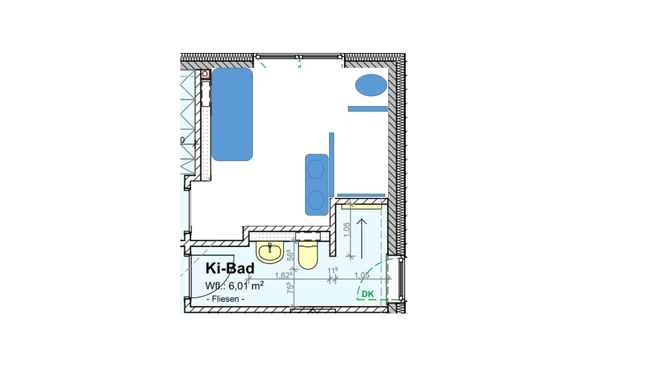

Ich habe einmal ganz amateurhaft versucht Badewanne und Toilette zu verschieben:
Da führt dann meines Erachtens kein Weg dra vorbei die Duschwand im Elternbad etwas zu kürzen (bereits geschehen) , da es dann sehr knapp wird um auf die Dusche zu kommen. Dafür habe ich der Dusche im Kinderbad 11cm Länge abgenommen und im Eltern- und Kinderbad jeweils noch 11 cm zusätzliche Breite geschenkt. Könnte im Kinderbad aber knapp werden und am Waschtisch wäre es weiterhin knapp :/
würde mir nicht gefallen, da alles sehr gestaucht wirkt und den Raum optisch verkleinert
Alessandro
da wirst du allerdings um eine Glastür nicht herumkommen, denke ich mal....
oder du machst sie über Eck begehbar, dann müsste das klappen.
Zusätzlicher Vorteil wäre mehr Tageslicht in der Dusche
Grundriss eines kleinen Apartments: Schlafbereich mit Bett, Sitzecke und Küche, Bad separat.
Ich finde diese ganzen Drängen des WCs in eine eingemauerte Ecke echt fürchterlich, wenn mehr Platz da ist.
In den letzten Varianten fehlt auch der Wäscheschacht.
Alessandro
Wäscheschact kann man oben links neben dem Waschtisch installieren. Ich glaube da war der auch im Ursprungsthread wenn ich mich recht erinnere.
Ich sehe leider keine andere Möglichkeit wenn das WC nicht direkt neben Badewanne oder Waschtisch sein soll.
