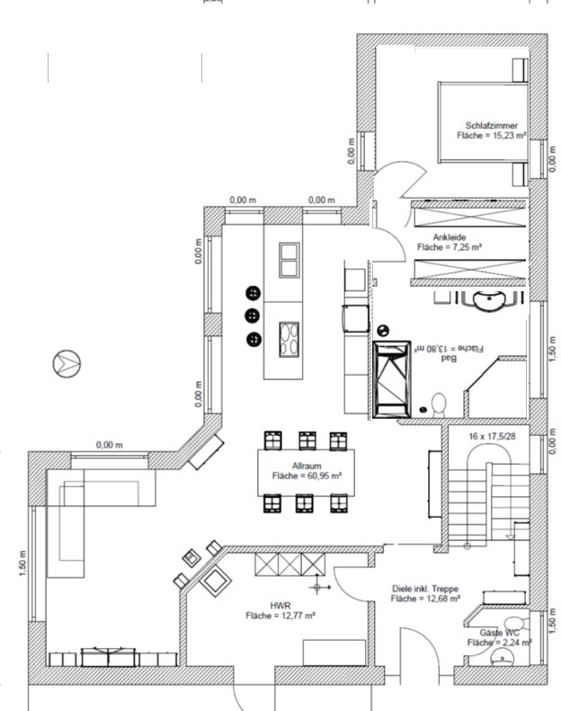

Schränke sind 60/65 tief... die stehen nicht ganz an der Wand.
Bei einem Wandsystem sind es 50er Bretter plus Gestänge. Und dazwischen will man gehen und auch eine Übersicht der Sachen haben. Nicht wie in einem engen Archiv im Gang stehen.
Wir haben ja die Option der Ankleide mehr Raum geben zu können. 30 oder 50cm mehr sind platztechnisch erst mal kein Problem. Dann verlängert sich das Haus.
Ypsi aus NI
Abstand Couch zum TV sehr groß.
Das rangieren in die Garage wäre mir zu viel Stress. Wo kommt denn das Eingangspodest hin?
Abstand heute zwischen TV und Couch ist ähnlich. Kann aber im Neubau auch kleiner werden. Der Abstand hat sich durch die Raumanordnung so ergeben. Der Kamin soll wie ein kleiner Raumtrenner wirken. Man muss aber noch bequem durchgehen können, so ergibt sich dann der ideale Abstand.
Wieso zu viel Stress? Weil man quasi links abbiegen müsste in die Garage und nicht grade darauf zufährt?
Meinst du mit Podest den Eigangsbereich vor der Haustür? Der kommt vor die Garage. Wenn das alles platztechnisch nicht funktioniert, müssen wir sonst zwischen Garage und Haus Platz lassen. Wunsch wäre aber die angedockte Variante mit Zugang zum Haus durch Hauswirtschaftsraum.
Man rechnest Tischkante Wand mit mind 80 cm. Also 80 cm + Tischbreite + 80 cm
Du hast Rohbaumaß kleiner 3 m wenn ich die Treppe als Maßstab nehme.
Mir fehlt einfach ein Fenster am Tisch mit direktem Lichteinfall.

Bzgl. Elternbereich, wenn man Bad und Schlafzimmer tauscht, könnte man die Ersclhießung über die mittig liegende Ankleide von der Küche aus machen, wie im Bild anbei.
Die Küche sehe ich so auch nicht funktionieren:
Bei 3,78m Rohbaubreite von rechts beginndend:
65cm Küchenzeile, 1,10m Bewegungsraum, 1,2m Kücheninsel, Bleiben 0,83m Rohbaubreite für den Bereich mit den Barhockern.
Die Einzige Möglichkeit wäre, die Kücheninsel nicht 1,2m tief zu machen, sondern die eine Seite bei den Barhockern mindertief. Dann wäre sie wohl nur noch ca. 1m Tief. Allerdings schaut das bestimmt lustig aus, bei ner Insellänge von ~4m.
Den Abstand von Couch zu TV finde ich mit ~6m auch völlig ungeeignet.

Der Essbereich ist doch viel größer als die Treppenbreite mit 3m?
Damit haben wir viel mehr Platz! Zwischen Wand des Hauswirtschaftsraum und Tischbeginn sind ca. 1,30m. Zur Küche hin sind zwischen Tisch und Küche noch mehr Platz. Das sollte eigentlich nicht zu klein sein.
Wo soll denn ein weiteres Fenster hin? Es ist doch schon alles verglast? Licht ohne Ende. Der Tisch steht halt nur nicht direkt am Fenster, sondern etwas eingerückt in den Raum.
Was würdest du denn konkret ändern?
