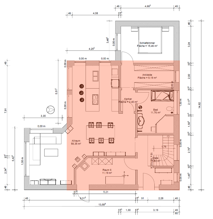

Das stimmt ja auch irgendwie wieder! Leider... In Bezug auf die aktuelle Situation.
Dann kommt das Waschbecken direkt neben die Tür, die von der Garage in den Hauswirtschaftsraum führt!!!

Das Dachgeschoss gefällt mir, weil schlicht. Die Toilette würde ich auf die andere Seite legen, damit man nicht direkt darüber stolpert, wenn man das Bad betritt. Warum ist die Treppe nicht eingezeichnet?
Bitte leg beide Grundrisse übereinander, an den Außenecken der Außenwände des DGs wirst Du mit Stützen oder Unterzüge im EG leben müssen und verteuert das ganze nicht unerheblich.
Sämtliche m² auf dem Dachgeschossplan stimmen nicht, EG habe ich nicht geprüft. Bitte nicht falsch verstehen, Du möchtest, dass sich jemand Zeit nimmt und Deine Pläne prüft und Dir Tipps gibt, dann musst Du aber auch richtige Angaben liefern, sonst vergeht vielen die Lust.
