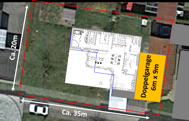

hampshire
Ein paar Impulse:
Du hast Budget für "alternative Lösungen"? Dann fahre mit den Fahrzeugen geradeaus in eine Garage im Untergeschoss - dazu gleich auch die Haustechnik. Damit gewinnst Du Platz für die Hausgestaltung. Lastenaufzug direkt in die Küche. Denke das "L" konsequent zu Ende und baue einen "Kindertrakt" Kinderzimmer und Kinderbad als einen Schenkel - jeder Raum mit eigenem Gartenzugang und mit schmalem Flur als Zugang. Der andere Schenkel ist dann etwas tiefer und enthält den "Allraum". Obergeschoss ist dann für die Eltern und ggf. ein Arbeitszimmer und eine Dachterrasse mit Bepflanzung und eigener privater Atmosphäre. Platziere die Treppe so, dass der Weg zu den Kindern nicht zu weit wird wenn sie noch klein sind und nicht zu nah ist wenn sie bereits Teenager sind. Wenn Du die Kinderzimmer hoch genug baust, dass später eine "Schlafebene" eingezogen werden kann, vergrößertst Du die Nutzfläche für die Kinder enorm ohne weitere Grundfläche zu bebauen.
Ypsi aus NI
Hampshire,
I like it, du Querdenker!
Mit dem Spielflur war der allererste Papiergrundriss. coole Idee! Jedes Kinderzimmer mit Zugang zum Garten. Wollten dann aber lieber unten schlafen und Kinderzimmer oben. In deiner Argumentation wäre das ja auch der Fall, nur später, wenn die Kinder wieder ausgezogen sind
Keller kostet mind. 90k, Garageneinfahrt mit angemessenem Gefälle noch mal ca. 40k. Plus den Schnickedöns mit Fahrstuhl bzw. Lastenaufzug. Werte sind Schätzungen vom Planer des Bauunternehmens.
Die Idee haben wir nämlich auch schon diskutiert
Das ist es uns dann doch nicht wert bzw. überschreitet wohl unser finanzierbares Limit...
