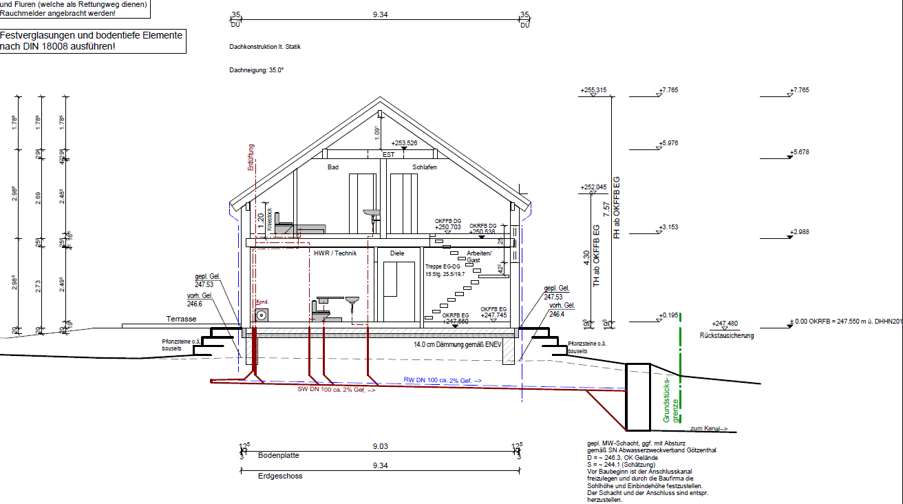

Hier ist mal der Plan den ich von der Entwässerung habe.
Das Haus wäre ein Einfamilienhaus mit 155qm für 4 Personen.
Wenn Ihr mehr Informationen braucht, sagt mir bitte welche.
Wie schon gesagt möchte ich hier keine komplette Planung dafür haben. Da würde ich der Architektin vertrauen. Ich möchte nur wissen worauf ich mich einlasse.

Nach der Zeichnung würde ich sagen, weder noch; und wenn man ängstlich ist, meinetwegen 20 bis 30 cm, aber keinen ganzen Meter. Das kostet ein Heidengeld, da Erde für eine nahezu mannshohe (= nach Verdichtung noch einen Meter hohe) Aufschüttung anzukarren und zu verteilen. Das zahlen nicht die Schlauberger, sondern Du.
