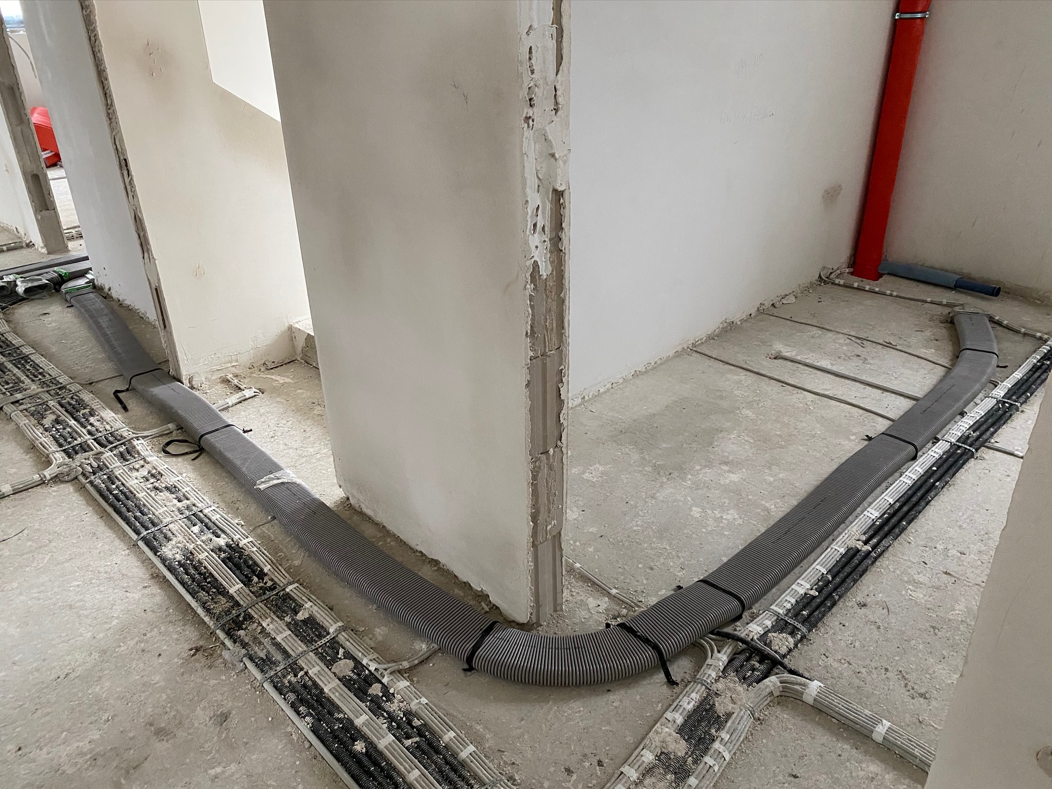

ich möchte wissen welche Möglichkeiten es gibt Wasser und Stromleitungen zu verlegen.
Beim Strom ist mein Stand, dass die beste Option ist, dass man vor dem Gießen der Geschossdecken in die Filigrandecke Leerrohre einlegt und die dann vergossen werden. Wenn irgendwo mehr Rohre auf einmal sind, dann wird die Stelle mit zusätzlichem Stahlgewebe verstärkt.
Die Wasserleitungen sollte man nicht in die Decke mit einlegen, da sie evtl. mal repariert werden müssen. Stadtessen kommen sie auf die Betondecke und dann beginnt das Chaos... Hier habe ich zahlreiche Möglichkeiten gehört und einige davon werden in den Foren als Pfusch bezeichnet.
Z.B. auf die Betondecke kommen die Wasserrohre, die um die Rohre laufende Trittschalldämmung wird dort wo die Rohre sind ausgeschnitten. Nach dem Verlegen werden die Hohlräume verfüllt und der Estrich darüber verlegt. Darauf kommt wiederum die Fußbodenheizung. Jetzt gibt es Leute die sagen das ist Pfusch weil die Dämmung dadurch unterbrochen wird. Ich kenne aber auch jemanden der das so gemacht hat und er meinte da merkt man nichts.
Wie macht man das denn jetzt richtig?
Wo macht man die Leitungen für Heizung und Trinkwasser am besten hin?
In einigen Räumen liebäugle ich auch mit einer Wandheizung, in manchen wie in der Küche geht das aber nicht weil alle Wände voll gestellt sind.

Abgesehen von Deckenauslässen und Spots wurde bei uns alles auf die fertige Rohdecke gelegt. Darüber war eigentlich immer noch genug Platz für 2 dünne Lagen Dämmung. Unser Bausparvertrag hatte damit kein Problem und bisher konnte ich auf dem Estrich auch keine Unterschiede feststellen.

Auf dem Fußboden oder unter der Decke.
Es gibt kein richtig oder falsch. Je nach Bauart, Leitungen usw. kann das Eine, das andere oder Beides Sinn machen.
Wir fahren z.B. Die Küche aus dem UG mit einem Deckendurchbruch an. Die meisten Leitungen sind unter der Decke. Liegt aber auch an unseren Fußboden der mit 250°C eingebracht wird und wir eh die Decken abhängen. Elektro liegt größtenteils in eingegossenen Leerrohren (Wände Beton).

Am einfachsten einfach alles auf den Rohfussboden legen und dann "pfuschen" wie von Dir geschrieben. So machen es die meisten Hausbauer.
boxandroof
Bei uns vorsorgt die Betondecke EG und OG mit Elektro. Unter dem Estrich in der Dämmung sind Wasserleitungen, Heizungsrohre zu den Verteilern und von den Verteiler einige Fußbodenheizung-Zuleitungen für entferntere Räume. Lüftungsrohre sind in der Betondecke und in der Dämmung der obersten Geschossdecke.
Habe bei anderen auch oft Elektro auf dem Rohfussboden gesehen.
