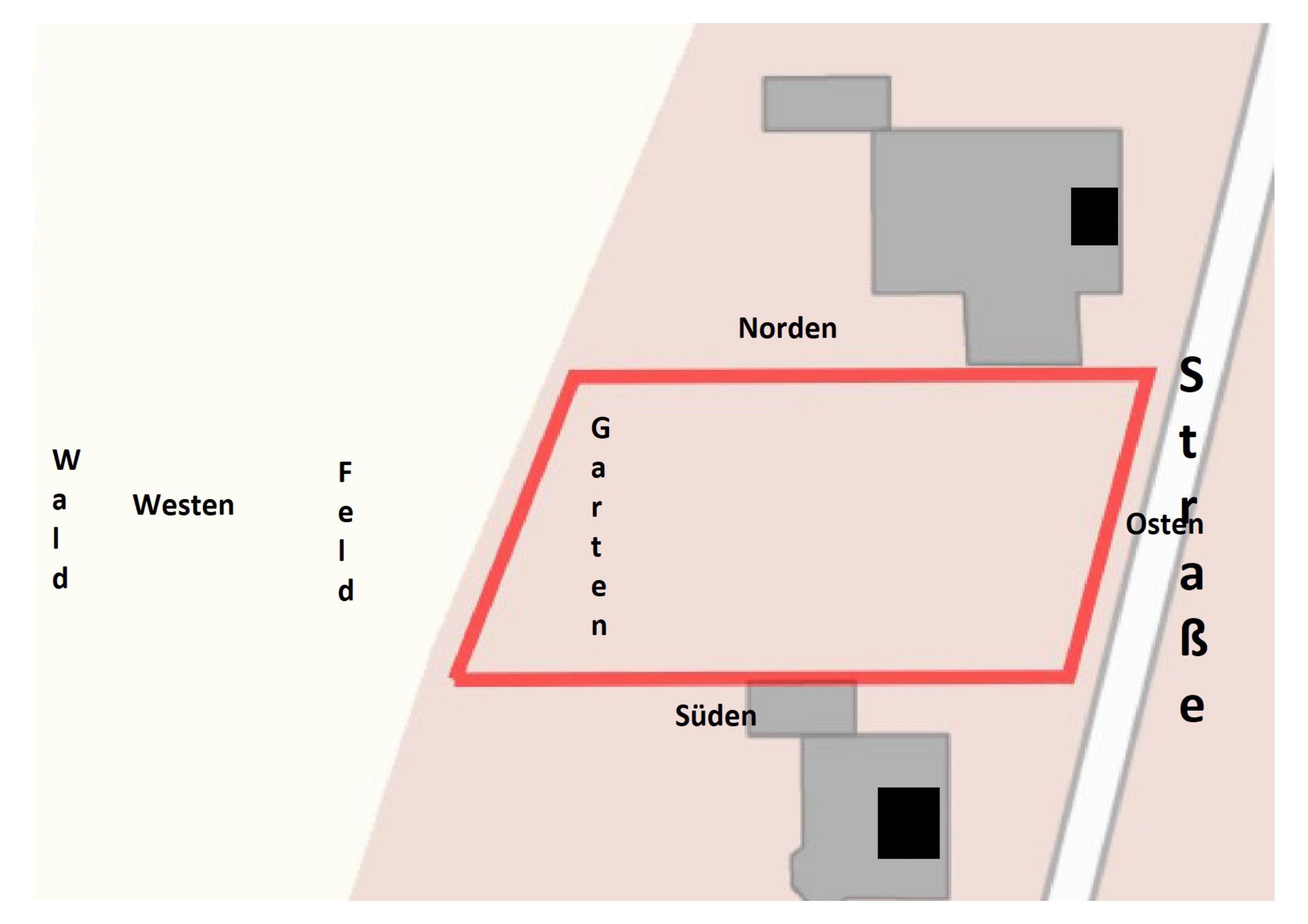

Welcher Grundriss am besten zu einem Haus passt, hängt sehr vom Grundstück ab und von der Lage des Hauses auf selbigem.
Gibt es denn zumindest einen Bebauungsplan-Auszug mit Baufenster?
Weil ein Haus ohne Grundstück ist sowas wie eine Soße ohne Hauptgericht, da weiß man nicht ob es miteinander schmecken kann.
Anbei der Lageplan. Um den Bebauungsplan für das Internet zu bearbeiten benötige ich noch etwas Zeit.
Lageplan: roter Garten im Zentrum, Norden oben, Straße rechts; Felder links, Gebäude oben/unten.
