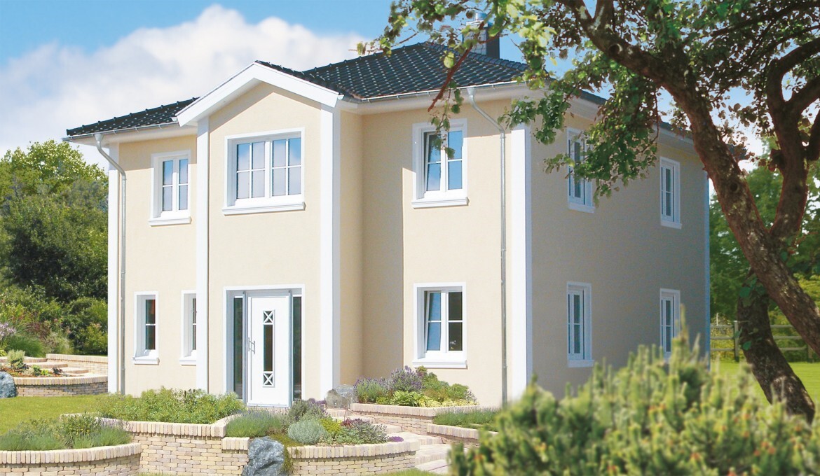

Es handelt sich um ein "Aktionshaus", das wir geringfügig verändert haben.
Au weiaiaia, Du willst nicht wirklich wissen, was ich nach diesen Worten Alpträume.
Das Haus kann auch kostenneutral rechteckig werden, aber wir hätten es gerne quadratisch.
Zweitens: siehe Symmetrieaspekt; und erstens: das würde die Grundlage "Aktionshaus" ad absurdum führen, wennze mich fraachss.

Ich kenne Menschen die finden Alpträume toll, weil sie so aufregend sind. Ich gebe Dir insofern recht, dass von dem Aktionshaus nicht mehr viel übrig ist. Im Prinzip ist außer der quadratischen Form alles anders, insofern sollte ich es nicht mehr als solches bezeichnen. Steht auch nirgendwo im Angebot/Vertrag.

Ich baue zum ersten Mal ein Haus und mein Mann und ich haben jetzt erst einmal nur einen halbwegs passenden Grundriss als Grundlage für das Architektengespräch. Wir wissen, im EG ausschließlich Fenstertüren, damit wir von jedem Raum aus ins Grüne bzw. die umlaufende Terrasse treten können. Im OG unter Berücksichtigung von Klappläden die entsprechende Anzahl an Fenstern. Wenn keine Klappläden, dann mehr Fenster und Fenstertüren. Das macht die Grundrissgestaltung zumindest für mich nicht einfach, aber da setze ich auf die professionelle Unterstützung der Architektin.
Eine ungefähre (rotes Dach, ohne Erker, ausschließlich Fenstertüren im EG, die Fenster im OG etwas größer) Vorstellung im beigefügten Foto. Vermutlich langweilig, aber mir gefällt es.
Zweistöckiges, hellbeiges Haus mit weißen Fenstern; Garten mit Steinmauern.
