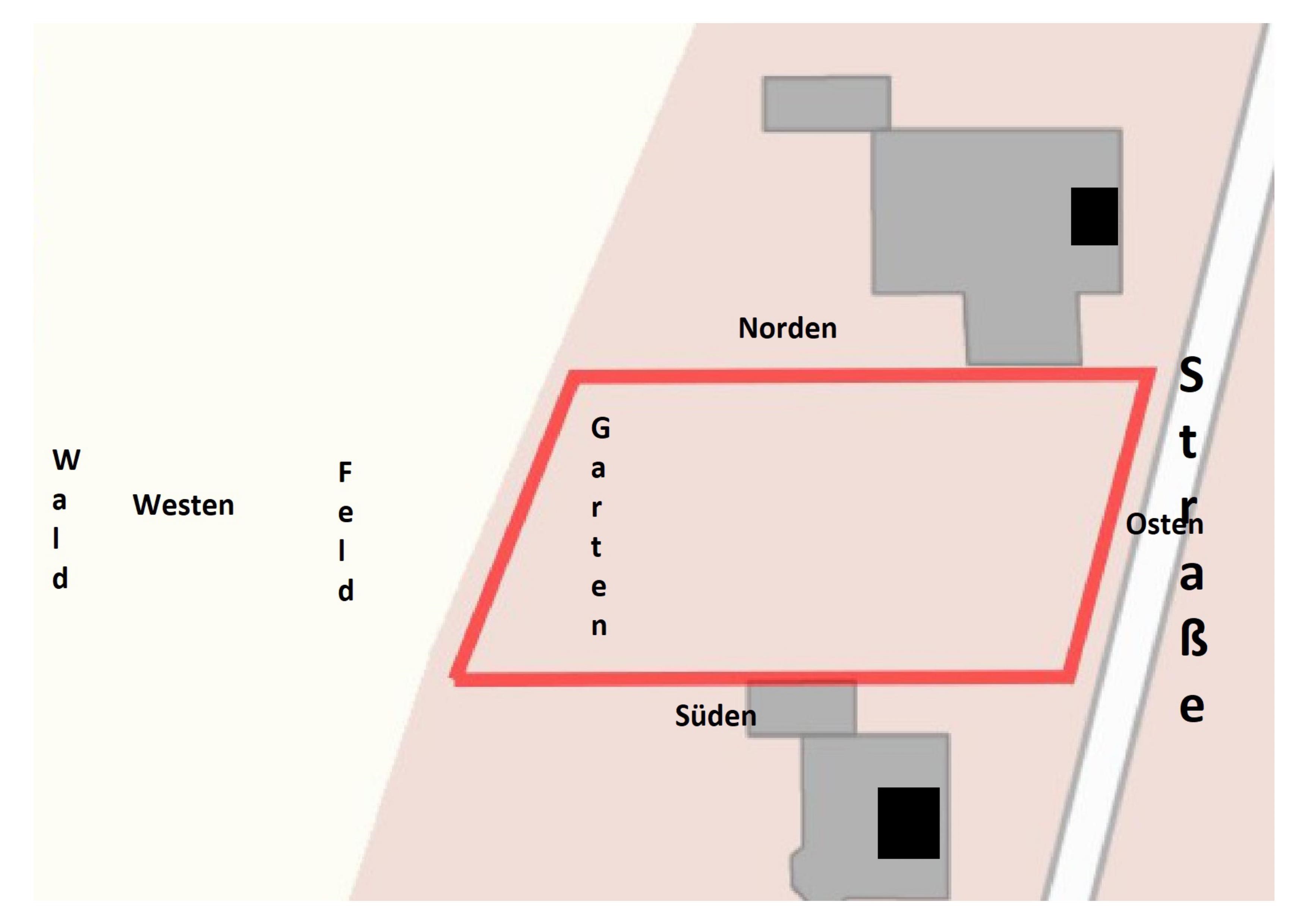

Runde Badewannen mit Blubberfunktion sind mir erst ab dem 5stelligen Bereich entgegen gekommen.
Sauna kostet auch. Das Wellnessbad paßt nicht zu dem in den Raum geworfenen Budget/Richtpreis.
Kann ja nur den Plan interpretieren.
Preis ohne Planung kann nur ein Richtpreis sein.
Welche Fenster sind dabei?
Wo sind die Bäder geplant? Entwässerung über Küche und Haustechnik ist einfacher und günstiger.
Hat die große Badewanne Auswirkungen auf die Statik?

Beim Badezimmer können wir ab- und zugeben. Das muss nicht alles sofort sein.
Alle Fenster sind im Angebot dabei.
Bei der Fertighausfirma bei der wir gekauft haben, findet das Architektengespräch erst nach der Hauskauf-Unterschrift statt. Ich hoffe jetzt mal, wir wurden nicht übervorteilt.
Statikberechnungen sind auch im Preis enthalten, aber liegen noch nicht vor.

Üblicherweise plant man erst, bevor man kauft. Vor der Planung weiß man noch gar nicht, wie das Haus innen und außen aussehen wird.
