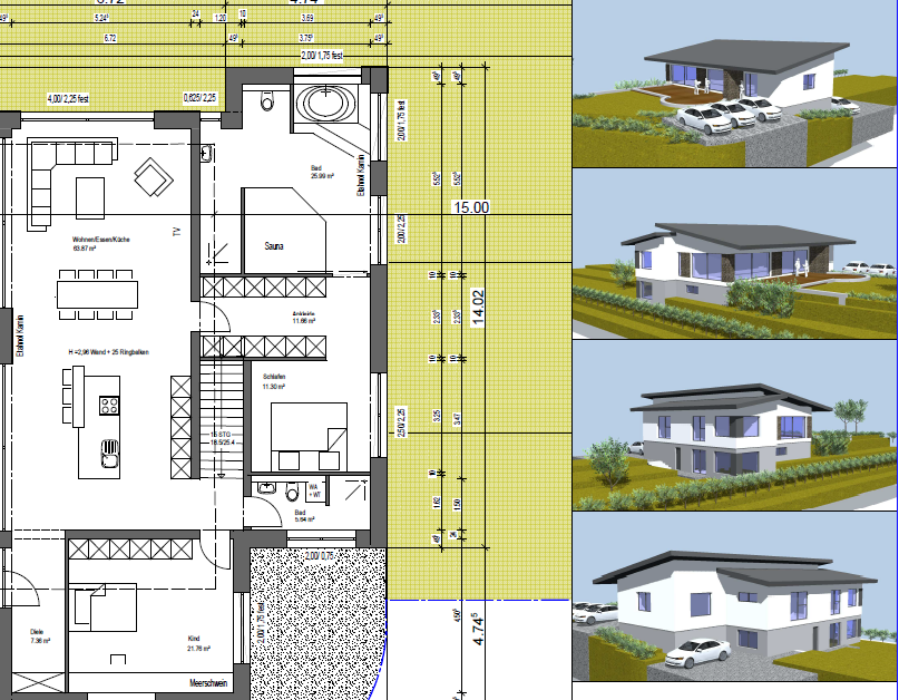

anbei die grundrisse.
Im Flur haben wir die Mauer etwas geändert, sodass wir sowohl im büro(ehemals Kinderzimmer) und flur eine nische für einen Schrank haben.
Grundriss eines Hauses mit vier Außenansichten (3D) rechts, Plan links
Grundriss eines Hauses: Räume, Treppen, Türen; Wohnzimmer, Küche, Bad, Maße.
I
icandoit
Super, Danke . Sehr schoen geplant.
Im Bad kommt aber schon ein Doppelwaschbecken?

In unserem Hauptbad kommt nur ein Waschbecken. Das wäre mit Doppelwaschbecken in der Ecke auch etwas eng sonst. Da haben wir eigentlich immer gut mit leben können
Das Bad mit der Sauna ist ja auch nur für uns beide. Unsere Tochter bekommt in der Einliegerwohnung ihr Reich mit eigenem Bad.
Die ist zwar noch recht jung, aber in ein paar Jahren ist sie dankbar ohne ende wenn sie von uns nix mehr wissen will

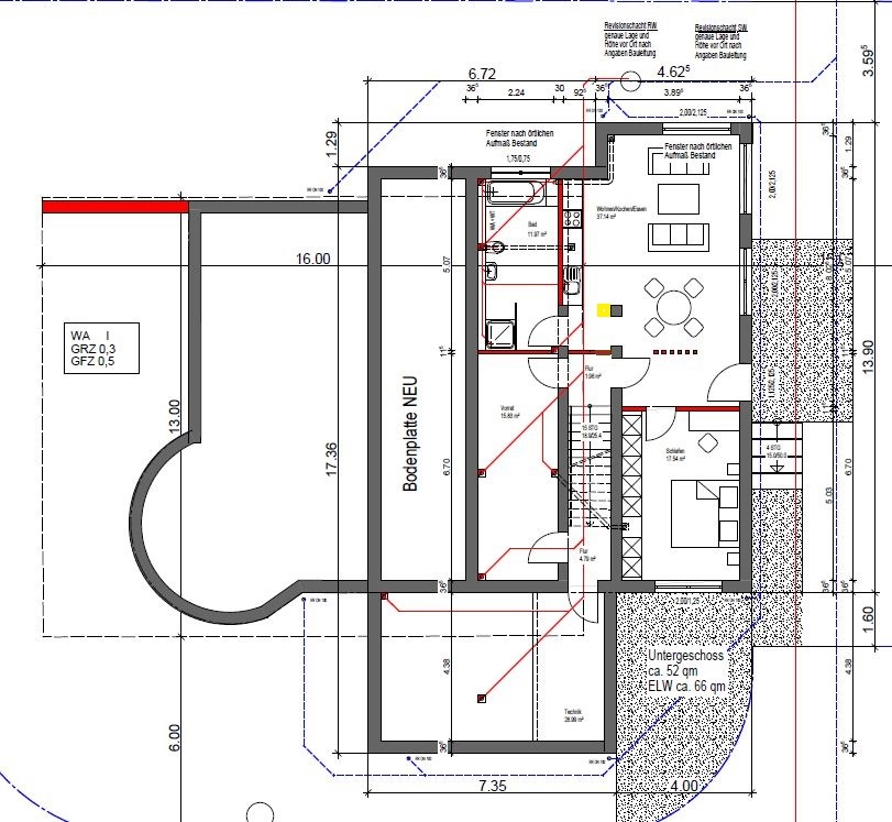

Feuchtigkeit haben wir im Wesentlichen nicht mehr drin. ist alles schön trocken bis auf zwei stellen.
Im Technikraum im Keller gibt es noch eine feuchte Stelle, da ist die schwarzisolierung nicht so toll und vermutlich probleme mit Stauwasser.
Das war absehbar.
Wird aufgegraben und schwarzisoliert und ne Drainage reingezogen.
Steht auch bald an, sobald ich einen Bagger gekauft habe.
Oben bei unseren beiden 5 Meter Elementen ist die Bodenplatte etwas schief, sodass aus dem Außenbereich mit leichtem gefälle es aktuell noch bei uns ins Wohnzimmer reinfleisst wenns stark regnet. Natürlich is das gefälle nach innen und nicht nach außen :p
Mal sehen, wie das wird wenn die Fenster rein kommen.
Die Terrasse wird auf gleiche höhe wie unser innenbereich gebracht auch gedämmt(wir haben an der Stelle außen/innenbereich keine thermische trennung durch den Bestand) gefällestrisch aufgebracht und auch gefliest.
Unser Dachdecker wird den Anschluss mit eine Gummigemisch noch versiegeln zwischen (Estrisch/oder war es Dämmung?) und unseren Fenstern außen.

Hat der Keller Aussendaemmung, Noppenfolie und Bitumenanstrich?
Lass die Terrasse etwas tiefer damit kein Stauwasser sich bilden kann.
Seven1984
Sorry die Frage wollte ich noch beantworten: Der Keller hatte Noppenfolie und Schwarzisolierung. Dämmung nicht. Er ist komplett mit T7 Dämmsteinen gemauert.
