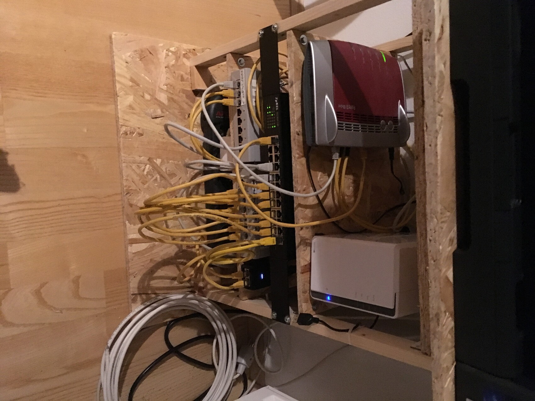

hanse987
Nur interessehalber: was habt ihr zu Hause alles an Ethernet-Dosen hängen? Wir arbeiten beide im Home-Office und haben im gesamten Haus genau acht Netzwerkgeräte (mit Kabel). IP-Telefone und zwei Access-Points eingerechnet. Wenn unser Kind mal ein Notebook bekommt, wird's ein Teilnehmer mehr...
Bei mir sind es: NAS, Accesspoint, CCU2, 2x Raspi, TV, PC, Netzwerkdrucker. Dosen habe ich ein paar mehr. Da ich alles Aufputz machen muss und lege ich nur was ich brauche.
Anbei ein Bild meines Switch. Patchpanels sind schon 10 Jahre alt. Da hab ich nur mit 8 Ports angefangen. Patchkabel muss ich mal kürzer organisieren. Ist jetzt alles in einen Holzrahmen montiert. Ein richtiger Netzwerkschrank ist sicher empfehlenswert, aber ich habe für mich nichts passendes gefunden und somit wurds ein Eigenbau.
Offenes Wandrack mit Patchpanel, Router und vielen gelben Ethernetkabeln in Bauumgebung
