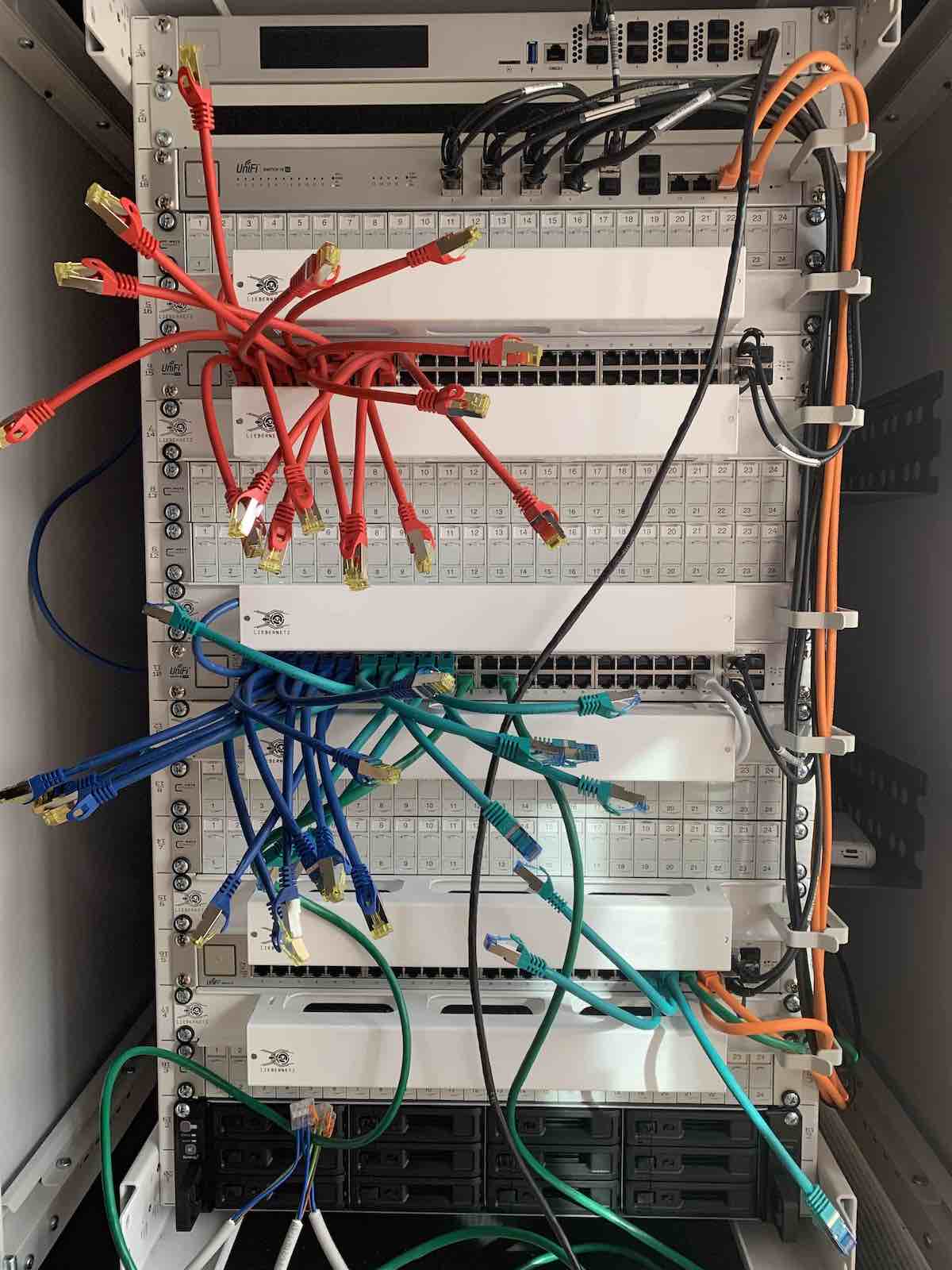

Bei Unifi kannst dir kostenlos den Controller runterladen, deine Pläne einpflegen (mit Beschaffenheit der Wände....). Dann kannst du die APs positionieren und bekommst eine grobe Vorstellung was sinnvoll ist bezüglich Wifi.
Habe inzwischen 8 Unifi Systeme bei Freunden und Familie laufen und bin überzeugt davon. Damit kannst du ganz leicht mehrere Netzwerke (Vlans) aufspannen.
Beim neuen Haus gibt es auch ein Unifi System (etwas Overkill )
Ist gerade im Aufbau.
Serverrack mit vielen farbigen Netzwerkkabeln (rot, blau, grün) an Patchpanels.
