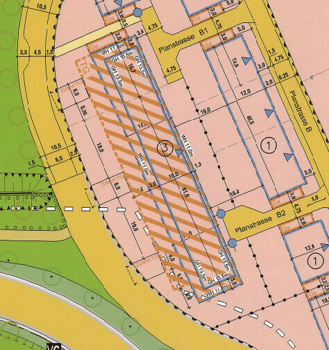

Ich denke, dass es sich hier eher um ein Mehrfamilienhaus handeln wird. Es ist ein durchgehendes Grundstück:
Stadtplan-Ausschnitt mit orange diagonal markiertem Baubereich, Parzellen und Straßen.
Laut Bebauungsplan ist auch ausnahmsweise eine durchgängige Zeile von bis zu 80 m erlaubt.
Mottenhausen
Eventuell auch kein Mehrfamilienhaus, ich denke das werden schon einzelne Reihenhäuser und was das Grundstück angeht gibt es dann eine Art Teilungserklärung bzw. Nutzungsrecht, wo jeder Eigentümer den Boden unter seinem Haus+Garten zugesprochen bekommt. Die Höhen sind ja eindeutig festgelegt: 13,5m in ca. 16m Entfernung von deiner Terrasse. Hmm, die bauen mit Tiefgarage, das wird also vom Geländer her tendenziell höher als niedriger. Da bleibt gegen Abend wohl nicht viel Sonne übrig :-(
