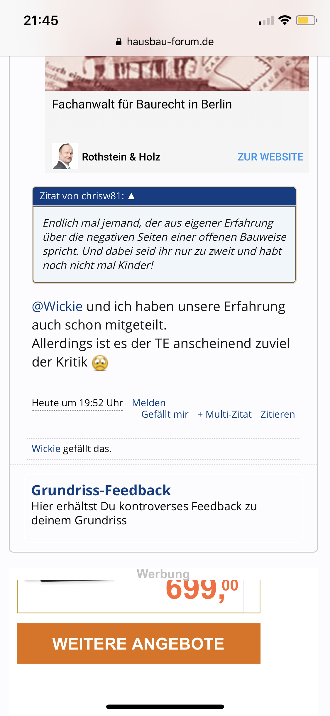

Ps. Nein das Problem ist eher dass ich manche Texte erst viel später lese, da kommt ständig Werbung und beim Scrollen verlieren sich Texte dabei. Und dann scrolle ich dann gehen dabei Texte hoch und runter!
