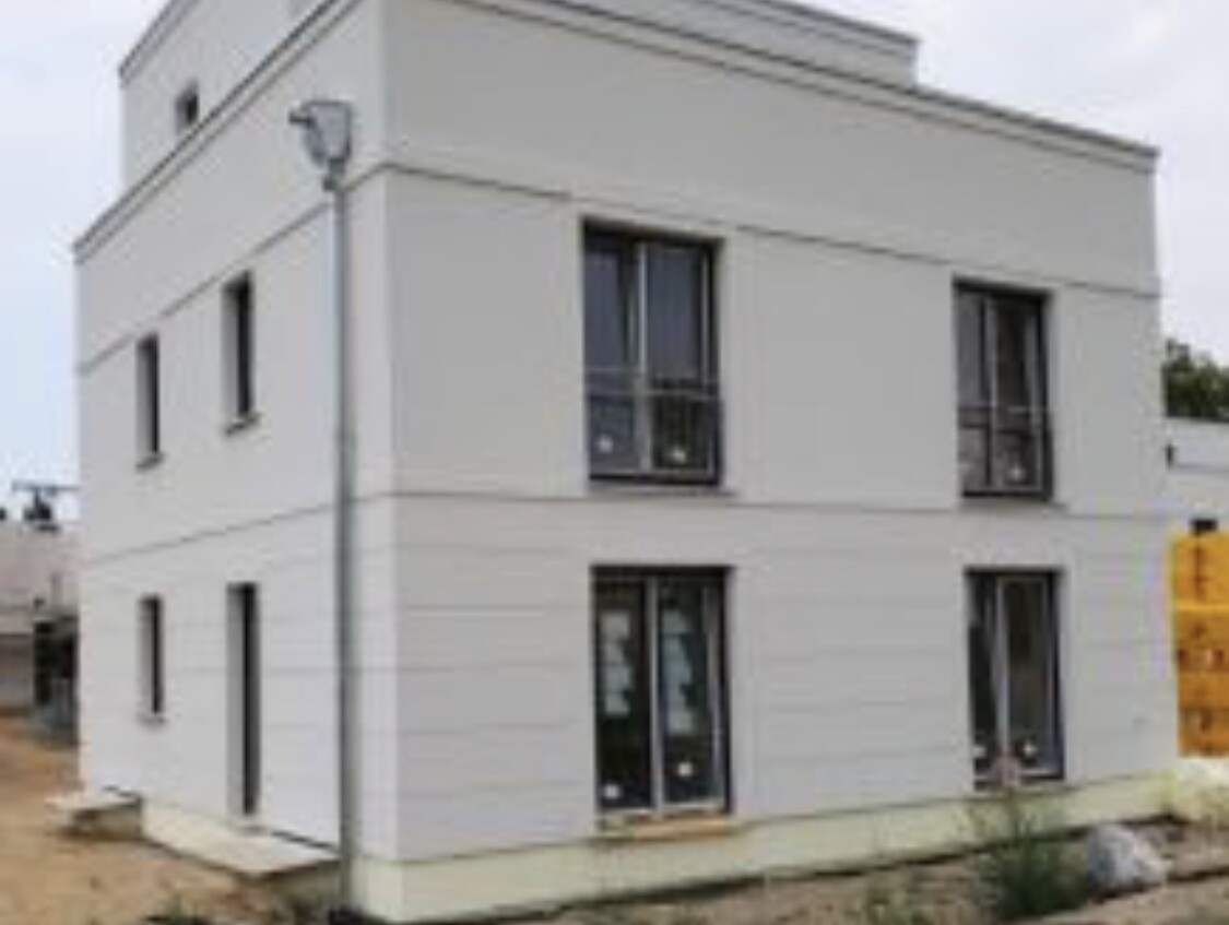

Ich meine nicht die Fenster abgerundet sondern den Stil damit zu vervollständigen. Falsche Wortwahl. Eher anhauchen. Es sollen also eckige Fenster sein. Und kein Klinker wie beim ersten. Auch nicht wie beim zweiten oder eher das in sehr abgespeckt. Ich hänge an. Die Fensterfaschen und noch mal um das Haus an den Kanten.
Modernes, zweistöckiges, weißes Wohnhaus mit großen Fenstern; Baustelle im Umfeld.
Karstenkrass
Wenn man so ein offenen Grundriss plant wie die threaderstellerin, dann ist eine grade Treppe als trennelement zwischen Wohn- und Essbereich auch bei der Grundfläche kein Problem mehr. Zumal sie ja auch kein Gästezimmer plant.
