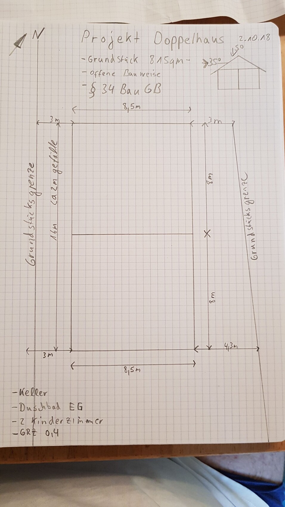

Hallo zusammen, wir suchen einen Grundriss für ein Doppelhaus!
Die meisten Doppelhäuser sind lang gezogen und schmal, unser Baufenster lässt das aber nicht zu.
Eine Doppelhaushälfte wollen wir bewohnen
Eine Doppelhaushälfte vermieten. Wir wollen ungern allein sein.
Es gibt nur eine ergänzungssatzung. Bebauung nach Paragraph 34
Größe des Grundstück: 815qm
Offene Bauweise nach Paragraph 34
Hang: ja auf 16m sind 1,5 - 2m Gefälle.
Grundflächenzahl: 0,4
Geschossflächenzahl: steht nirgends
8,5m x 16m laut Vermesser
Randbebauung: nein
Anzahl Stellplatz: flexibel
Geschossigkeit: 1,5 - 2 ( Nachbarn)
Dachform: Satteldach > 35 grad
Stilrichtung: klassisch mit modern gepaart
Ausrichtung: siehe Zeichnung
Maximale Höhen/Begrenzungen: nicht bekannt
weitere Vorgaben

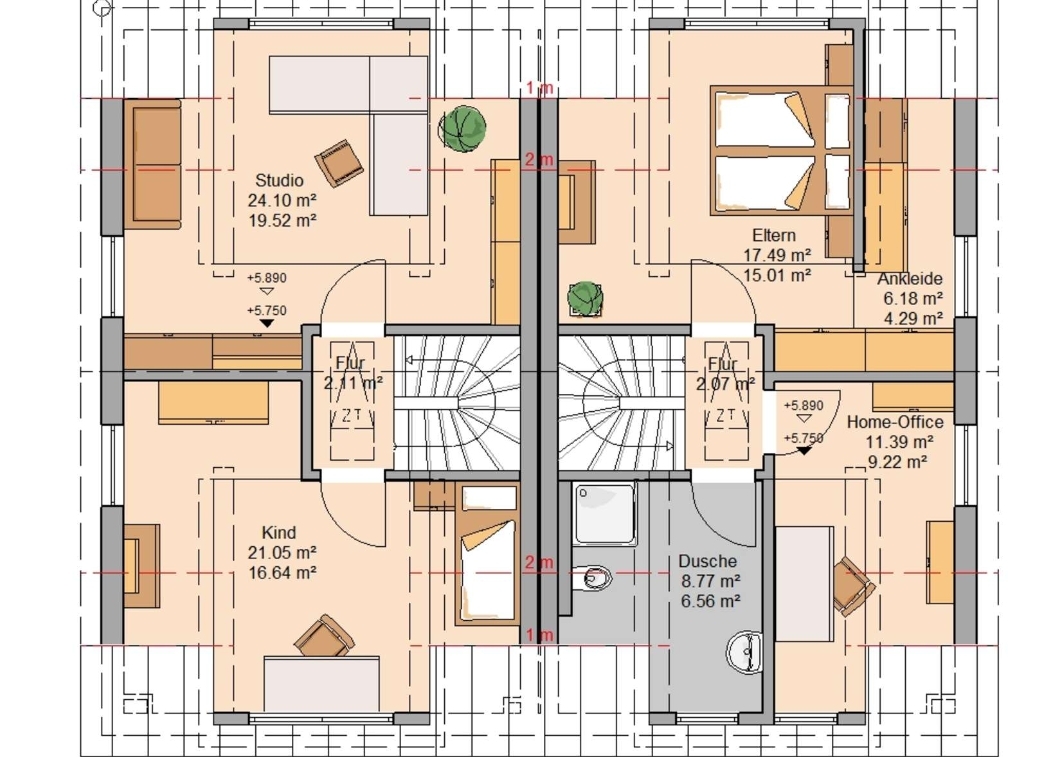

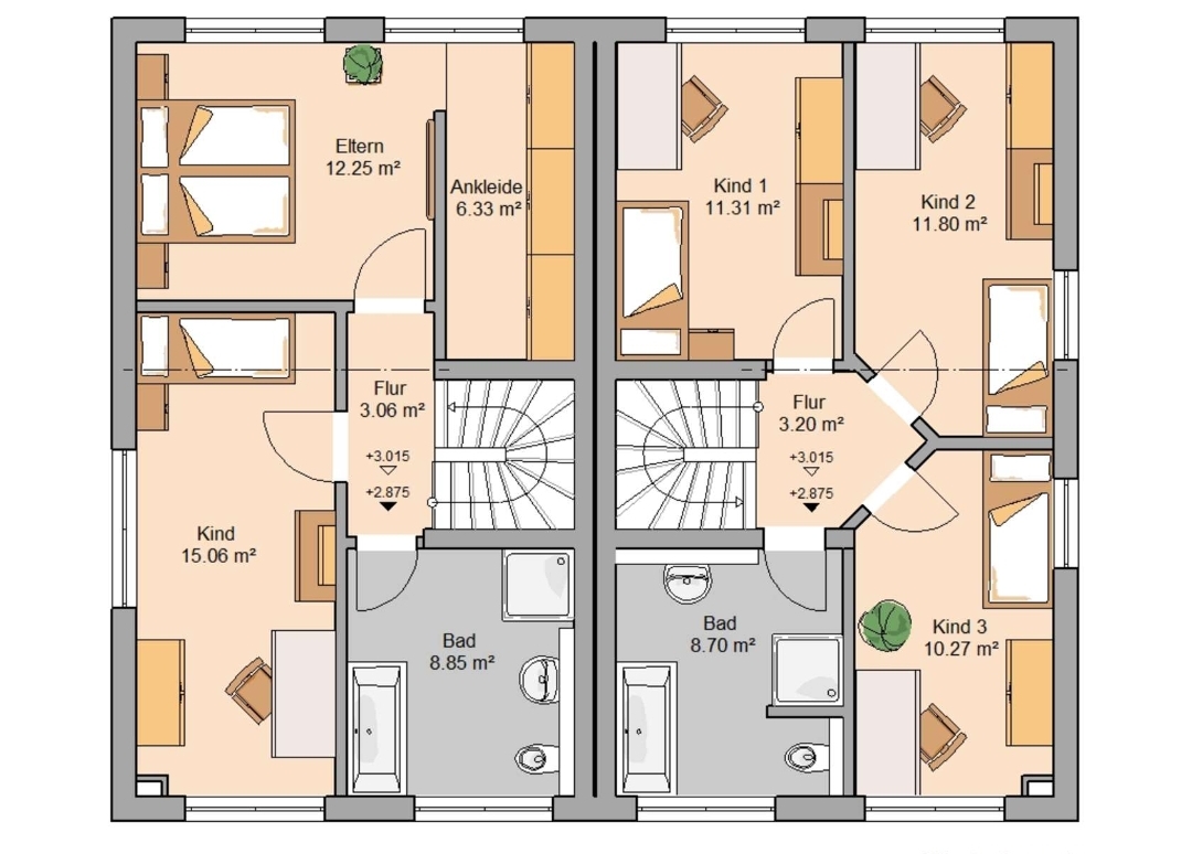

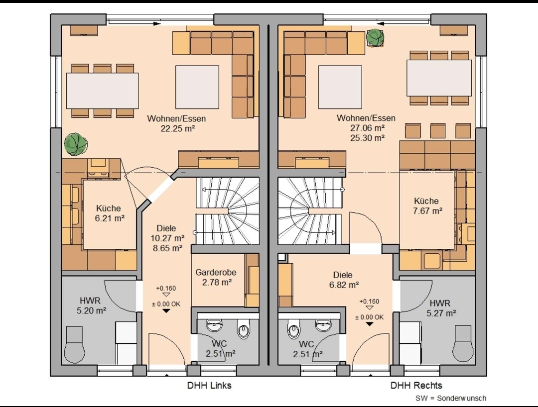

Grundriss einer Doppelhaushälfte mit zwei spiegelverkehrten Wohnungen: Küche, Wohnen, Diele, HWR, WC.
Grundriss einer Etage: linke Seite Studio und Kind, rechte Seite Eltern Ankleide Home-Office Dusche.
Grundriss des Obergeschosses mit Elternzimmer, Kinderzimmern, Ankleide, Fluren, Bad, Treppen.
2D-Grundriss eines Baugrundstücks mit Innenaufteilungen und Maßangaben
Handgezeichnete Grundrissskizze eines Doppelhauses mit Maßen und Grundstücksgrenze.

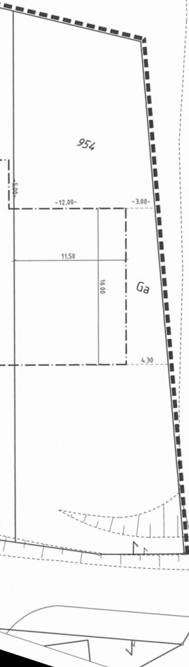

Hm ... Grundstück genordet? -- Erledigt - JA
Gestrichelte Linie = Baufenster?
Straßen und Zufahrten liegen wie?
Nachbargrundstücke liegen wie?
Sinnvoll wäre es, eingestellte Grundrisse so einzustellen, dass sie dann der Lage auf dem Grundstück entsprechen .
Warum findest du den eingestellten Doppelhaushälfte-Grundriss sinnvoll? Ihr habt doch die Möglichkeit viel breiter zu bauen. Sieh dir mal die Raumschnitte an (kaum 250 cm breit), Elternbereiche und die dort eingezeichneten Ankleiden ... na ja, Schrankbereiche mit wenig Stauraum und wenig Bewegungsfläche.
-könnt Ihr nicht verzichten:
grosse Küche, bei uns spielt sich alles in der Küche und Esszimmer ab, Wohnzimmer brauchen wir fast nie!
Das ergibt der Raum auch nicht, selbst, wenn man Wohnen/Kochen tauschen würde.

Nunja, Google ist Dein Freund. Da findest Du reichlich Vorschläge. Hier noch mal der Hinweise, dass man als Bauherr natürlich die Möglichkeit hat, sich vom Kuchen ein größeres Stück abzuschneiden - also z.B. 9m Breite - und dem Vermietobjekt nur 7m gönnt.
Wenn das Land nicht wie bei MadameP
(https://www.hausbau-forum.de/threads/grundrissplanung-Doppelhaus-17x10m.28411/)
irre teuer ist und eine Vermietung die Grundstückskosten halbieren soll, würde ich im Traum nicht darauf kommen, eine Doppelhaushälfte zu bauen. Schon gar nicht bei 8,5m maximale Bautiefe.

Ja das gestrichelte dünne -- -- -- --
ist das Baufenster! Rechts und oben das dicke gestrichelte an der grundatücksgrenze soll eine Wildhecke werden, die wir nachdem Bau setzen müssen! Es gibt nur links ein bebaubares Grundstück (noch nicht bebaut! Rechts und nach oben hinweg ist eine Wasserschutz Zone II und darf nicht bebaut werden. Wir haben quasi nur einen Nachbarn Links.
Die Einfahrt gute Frage? Darf ich die machen wo ich möchte? Also links oder rechts?
Kann nirgendwo finden ob es vorgegeben ist!
Bei Google gibt es etliche Doppelhaus Grundrisse, leider habe ich keinen gefunden der ein Doppelhaus mit quadratischen Grundriss hat! Vielelicht, weil es keiner Bauen will so?
