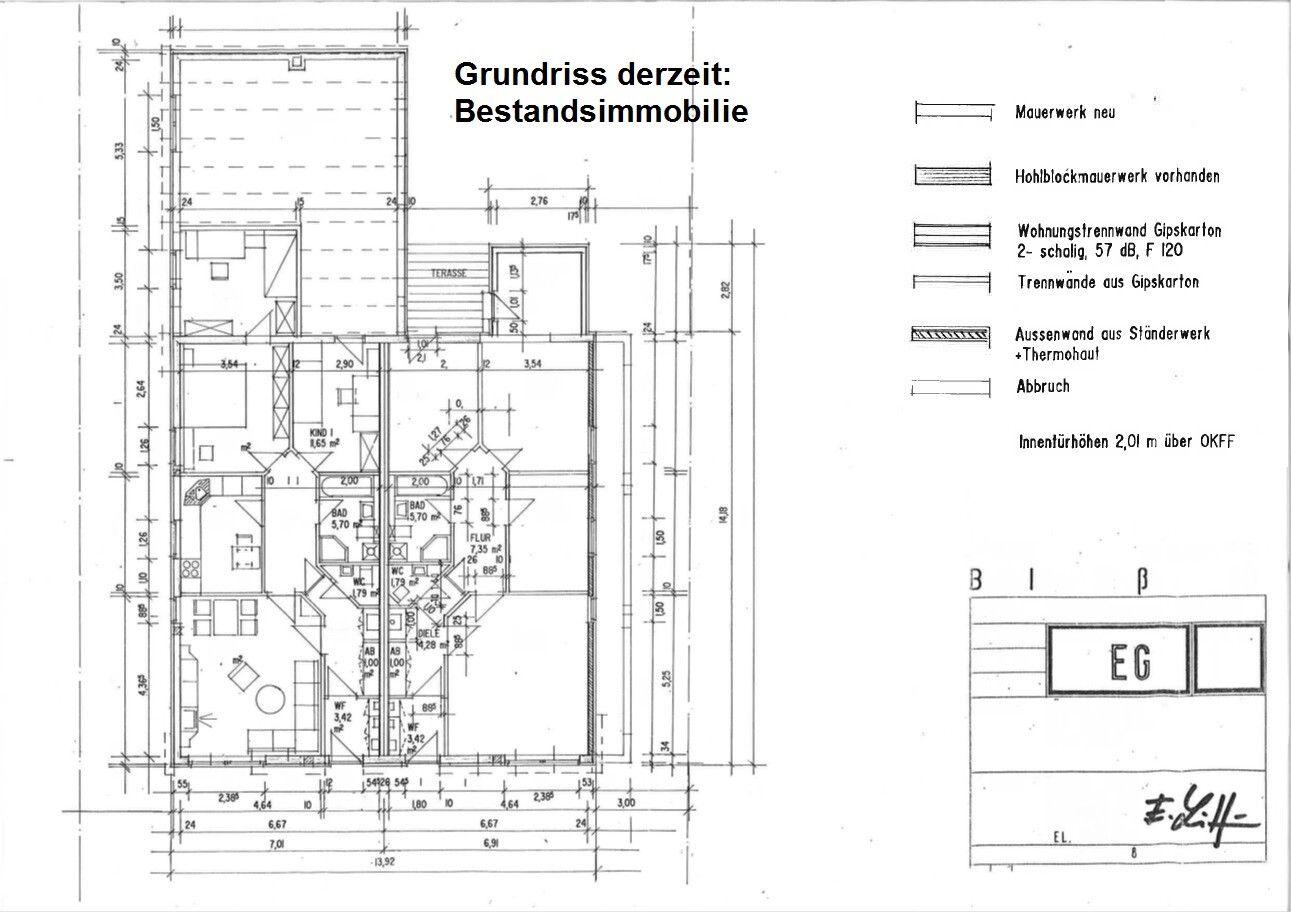

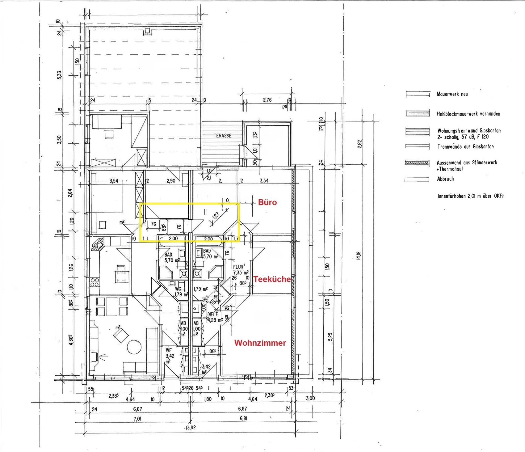

Hallo Forum, wir kaufen (in Niedersachsen) das im Plan abgebildete Haus (derzeit zwei getrennte Hälften) und würde gerne im hinteren Teil etwas verändern:
In Zwischenwand zwischen den beiden Haushälften (besteht aus Rigipsplatten) kommt ein Durchbruch. Eine Tür im rechten Haus wird 'zugemacht' zu einer Wand. Im mittleren Zimmer wird eine Wand (mit zusätzlicher Tür) eingezogen um einen Durchgang zu schaffen - Am besten ihr vergleicht beide Baupläne (alt und neu).
Dabei bitte ich um euren Rat:
Die grundlegende Frage zum Grundriss: Bitte um Bestätigung dass die Statik des Hauses durch den Umbau nicht beeinträchtigt wird, auch sonst nicht irgendetwas beeinträchtigt wird (Feuerschutz?, etc.) - ich weiss nicht genau was noch beachtet werden muss. Bitte um Bestätigung, dass der Umbau der Wände und Türen in diesem Fall nicht genehmigungspflichtig ist.
Vielen Dank schonmal für die Antworten und unten angehängt der Bauplan der Bestandsimmobilie und der Plan für den Umbau und im Text das wichtigste in Stichpunkten

Haus bestand so wie gekauft
Die grundlegenden 2 Fragen zum Grundriss kurz: Genehmigungspflicht? Bezüglich Statik in Ordnung?
Glaube ich nicht.
Niedersächsische Bauordnung Anhang Verfahrensfreie Baumaßnahmen:
12.1 Wände, Decken, Stützen und Treppen, ausgenommen Außenwände, Gebäudetrenn-
wände und Dachkonstruktionen, in fertiggestellten Wohngebäuden oder fertiggestellten
Wohnungen ...
Selbst wenn mein Glaube mich täuscht und es sich um eine nichttragende Rigipswand handeln sollte, bleibt es eine Gebäudetrennwand, so dass die Verfahrensfreiheit ausgeschlossen ist. "Büro" und "Teeküche" lassen auf eine gewerbliche Nutzung schließen, die ebenfalls genehmigt werden muss.
Die Beantwortung des Fragebogens erweckt den Eindruck großer Ahnungslosigkeit, so dass ich dringend den Besuch der örtlichen Bauberatung empfehle.

Also die Mittelwand ist nicht tragend und besteht aus genannten Rigipsplatten. Als Klarstellung: Es geht mir nicht um Bewertung der Statik aus der Ferne, sondern um
1. das bessere Verstehen der Zeichnung und ob sich dadurch Rückschlüsse auf die Statik ergeben: bislang entnehme ich: aus dem Plan ist kein Rückschluss möglich. Bitte Korrektur falls jemand was anderes meint.
2. Klärung ob Genehmigung vonnöten, und da entnehme ich, dass ich keine Genehmigung brauche, nach dem Beitrag:
