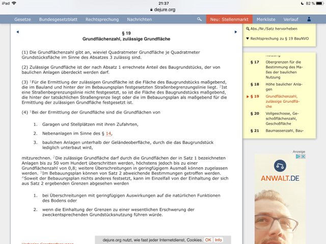

Wenn ich die BauNVO1962 richtig lese darf ich zusätzlich zu den 0,1 für das Haus noch einmal bis zu 0,1 für Garagen und überdachte Stellplätze und alles was unter "Nebenanlage fällt" wird gar nicht angerechnet.
(5) In Kerngebieten, Gewerbegebieten und Industriegebieten können eingeschossige Garagen und überdachte Stellplätze ohne Anrechnung ihrer Grundflächen auf die zulässige Grundfläche zugelassen werden. In den übrigen Baugebieten werden solche Anlagen auf die zulässige Grundfläche nicht angerechnet, soweit sie 0,1 der Fläche des Baugrundstücks nicht überschreiten. Absatz 4 findet keine Anwendung.
hier gilt für mich der Zweite Satz, da WR, also Reines Wohngebiet
(4) Auf die zulässige Grundfläche werden die Grundflächen von Nebenanlagen im Sinne des § 14 nicht angerechnet. Das Gleiche gilt für bauliche Anlagen, soweit sie nach Landesrecht im Bauwich oder in den Abstandsflächen zulässig sind oder zugelassen werden können.
(3) Balkone sowie bauliche Anlagen und Gebäudeteile, deren Grundflächen nach § 19 Abs. 4 und 5 nicht angerechnet werden, bleiben bei der Ermittlung der Geschossfläche unberücksichtigt.
ich lasse mich gerne eines besseren belehren, wenn meine Rechtsauffassung hier nicht korrekt ist. Ich bin ja auch nur Laie in diesem Bereich.

Es gibt eine Baunutzungsverordnung, die wird glaube ich, jedes Jahr novelliert (kann mich aber auch irren) und für Niedersachsen eine Landesbauordnung, die letzte von 2012.
Entschuldige mich bitte, wenn ich jetzt nicht Deine eingepflegten Zitate überprüfe, aus welchem Zusammenhang diese stammen.
Screenshot eines Rechtsdokuments zur Grundflächenberechnung und Grundstücksplanung im Hausbau
Des Weiteren darf man auch nur zu einer Seite bis zu 9 Meter an das Grundstück bauen.... weiß jetzt nicht, ob Du das bei 23 Metern vorhattest.
Anhang anzeigen
Die stammen aus der Baunutzungsverordnung von 1962, da laut Auskunft der Baubehörde diese hier gültig ist, da der Bebauungsplan 1964 in Kraft getreten ist, und die zu diesem Zeitpunkt gültige dann weiterhin gilt.
Das mit den 9 Metern kann ich so nicht nachvollziehen. Der Mindestabstand nach §5(2)Niedersächsische Bauordnung ist 0,5H und mindestens 3m. Bei einer höher von ca 7m wäre der Abstand nach meiner Berechnung 3,5m
