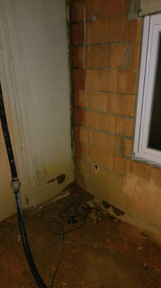

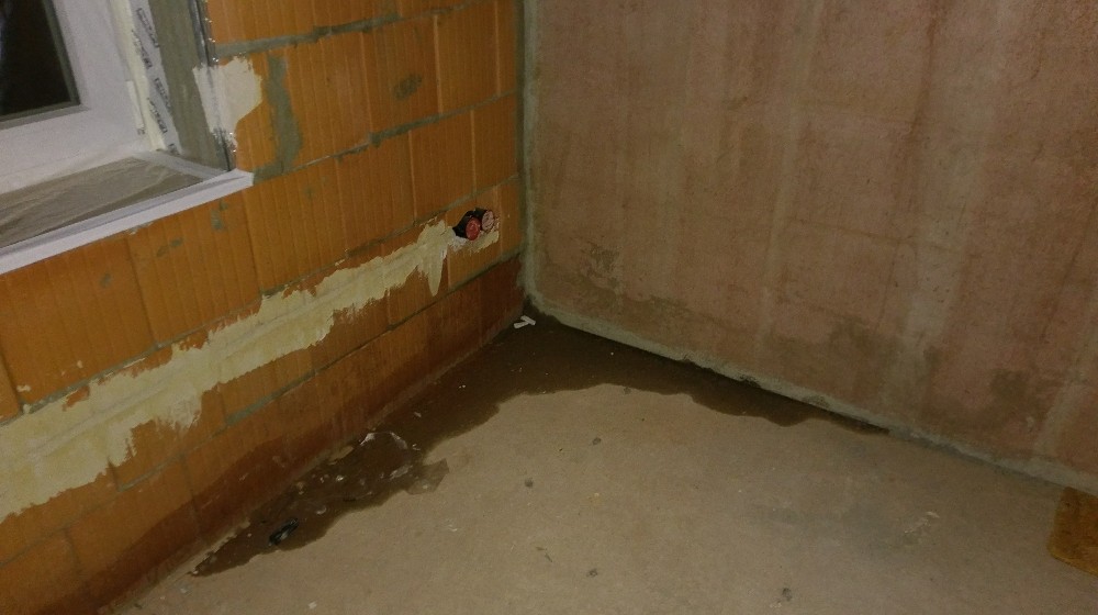

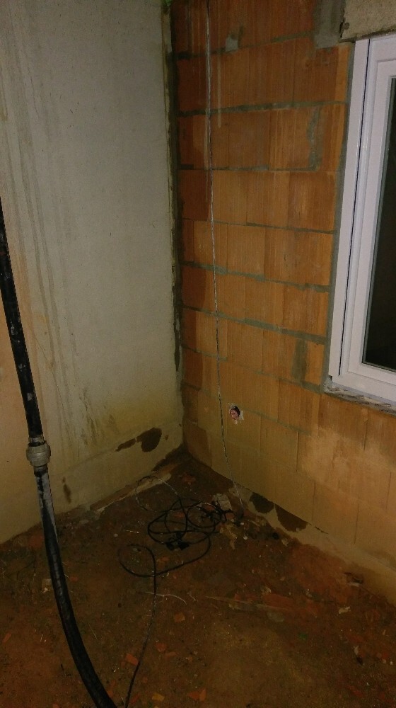

Wir haben an Hanglage gebaut. Der Rohbau steht, sprich Dach und Fenster sind montiert. Der Gipser ist aktuell beschäftigt, der Estrich soll folgen.
Heute, nach starkem Regen, habe ich an einer Ecke in Erdgeschoss einen Wassereinbruch festgestellt.
Müsste der Rohbau nicht bereits dicht sein ? Oder erst wenn der Estrich liegt?
Ich bin echt am verzweifeln wie man an der Uhrzeit erkennen kann.
DNL
Wenn das Dach darauf ist, sollte es meiner Meinung nach dicht sein. Sind da drüber Gauben oder andere typische Stellen?
Freu dich, dass es jetzt auffällt und nicht erst später.
Das war bei uns auch so.
Evolith
Wenn ich da mal so an unseren Bau denke ... nein muss noch nicht dicht sein. In den Steinen können schon noch Ritzen und Löcher sein, wo es bei starkem Wind rein regnen kann. Erst mit der Dämmung sollte es wirklich dicht sein. Aber ich bin da auch kein Fachmann.
Marchonisch
Die Wand grenzt an die Garage und geht anschließend ins Erdreich. Sprich dort wird mehr viel passieren.
Es handelt sich um eine Hanglage.
Allerdings ist das Garage Dach noch nicht abgedichtet.
Das sieht nach Poroton aus. Somit würde da nur von außen der Putz kommen. Also welche Dämmung? Gut sowas zu sehen, werde bei mir vermehrt darauf dann achten.
