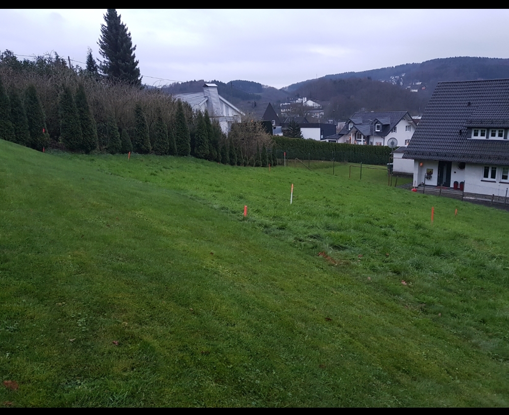

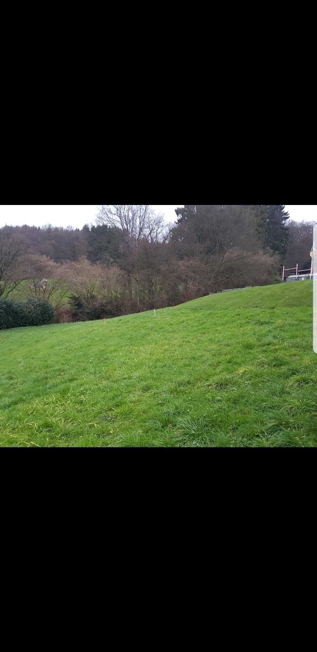

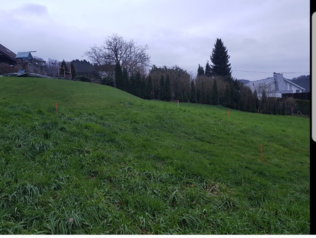

ja ihr lieben, also durch die Hanglage ist es möglich, von dem Balkon direkt auf die Wiese zu gehen. Somit wäre ich also direkt im "Garten". Eine Treppe wollen wir da gar nicht hinmachen. Muss mal schauen, ob ich ein paar Fotos habe, auf denen man das Grundstück bzw. die Hanglage besser sehen kann...bin aber erst morgen wieder zu Hause.

Hoffe man kann die Hanglage auf den Fotos einigermaßen erkennen...kann grad alles nur mobil machen

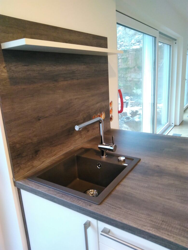

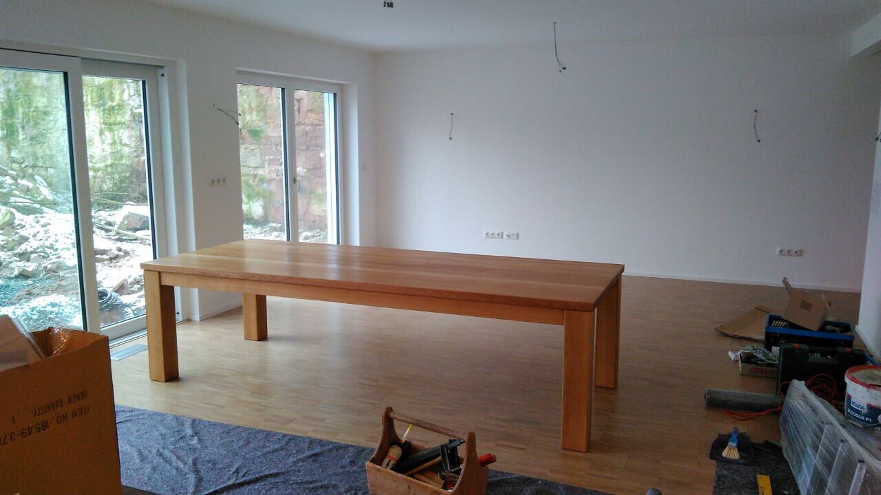

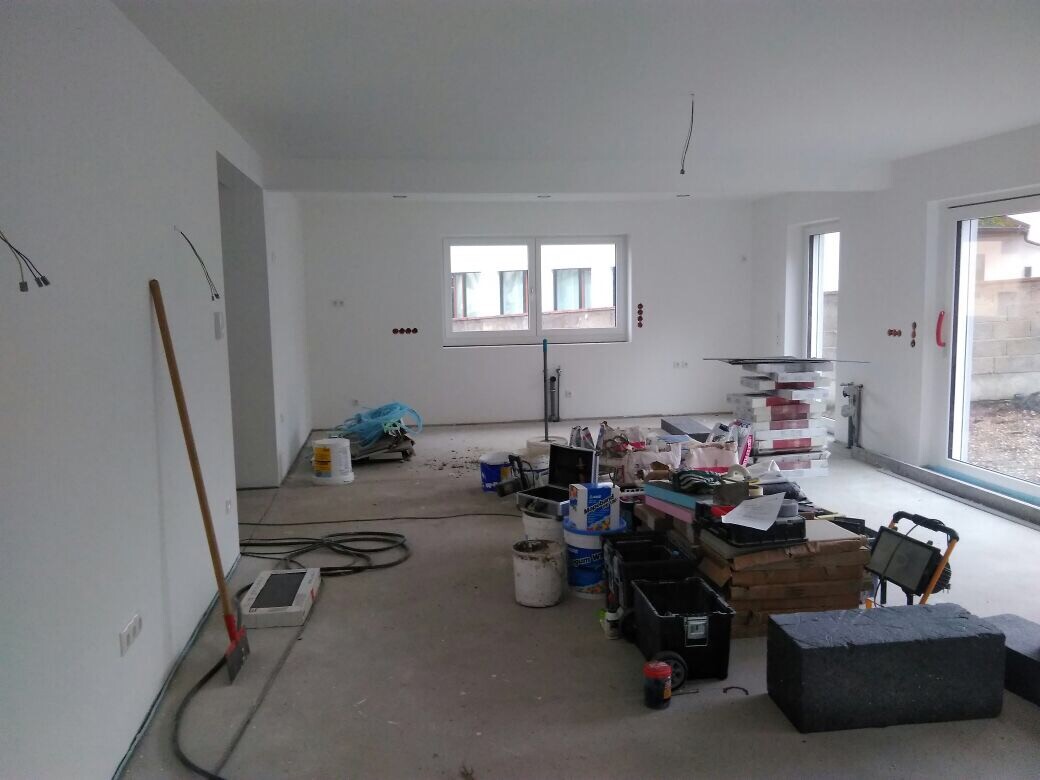

Unser Allraum Kochen, Essen, Wohnen.
Finde den schon hell und luftig. Gerade jetzt wenn die Schiebetüre auf ist.
