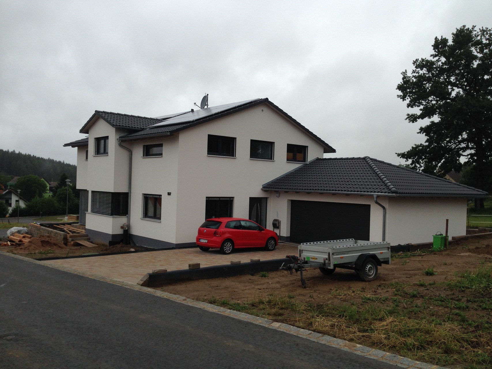

An sämtlichen O/S/W Fenstern befindet sich eine Verschattung. Eine natürliche Verschattung von Außen gibt es keine (freistehendes Einfamilienhaus in einem Neubaugebiet).

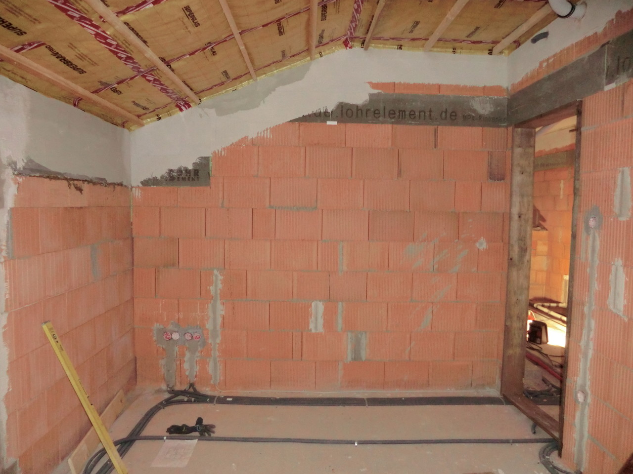

Anbei ein Foto aus der Bauphase, die Straßenseite mit dem Erker ist die Südseite. Ein direktes Dachgeschoss gibt es nicht, die Zimmer im OG haben einen recht hohen Drempel (knapp 2 Meter), die Schrägen und die Decke sind direkt gedämmt, der kleine Dachboden ist ungedämmt. Die Temperaturen im Obergeschoss sind eigentlich analog derer im EG, also um die 23°C. Meine Frau schläft auch bei 30°C Außentemperatur noch mit ihrer langen Schlafanzughose
