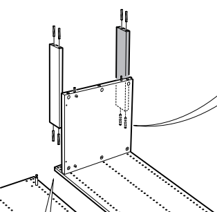

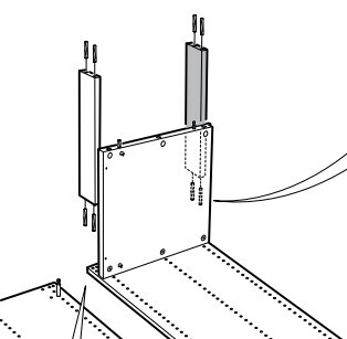

Die Pax-Rückwand liegt im Gegensatz zu Metod nicht in einer Fuge. Dadurch müsste ich auf einer Seite nur den Steg wegfräsen und dann von hinten vernageln:
Für die Innenausstattung die Löcher bohren wäre jetzt keine Herausforderung. Allerdings bemerke ich gerade das eigentliche Problem. Die Schrauben und Holzstifte sind dann ja alle exakt auf der selben Höhe und passen logischerweise nicht beidseitig in ein Brett. Außerdem dürfte es ziemlich unmöglich sein drei Schränke komplett zu verschrauben und dann an die Wand zu schieben.

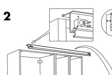

EDIT: Also nach Anleitung hätte ich nur das Problem, dass ich Max. 200cm breite Führungsschienen erhalte. Und links und rechts ist ein "Stopper" vormontiert:
Ich brauche dann also ein 150cm Schiebetür-Paar und aus den Ersatzteilen müsste ich mir die beiden Schienen für oben und unten nachbestellen, wovon ich dann jeweils 112,5 cm abschneide, so dass ich links und rechts den Stopper habe und die Schienen über die gesamte Schrankfläche laufen. Der Rest dürfte dann Original bleiben, wenn ich nichts übersehen habe.
Demnach wäre Schritt 1 zu klären, ob mir der Ersatzteil-Service diese Schienen zusendet. Oder ob ich was in der Fundgrube finde oder was bei eBay Kleinanzeigen.

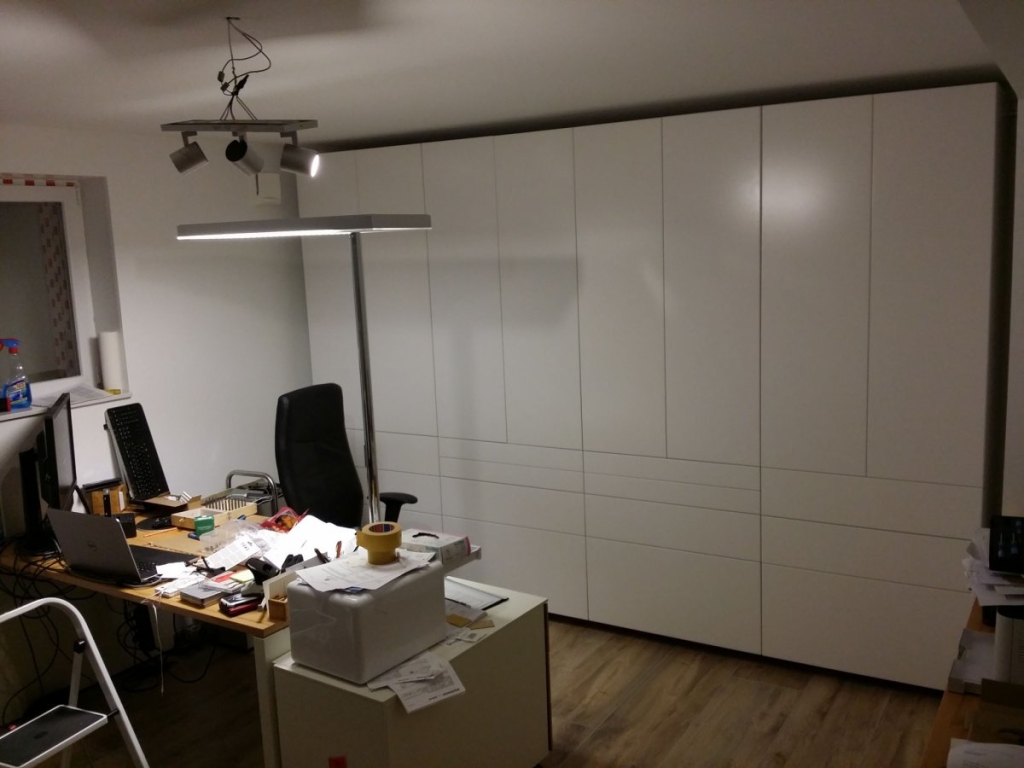

Wo ein Wille ist, ist auch ein Weg:
Vier 80x220cm (das Maß gibt es nicht bei Ikea) Metod Schränke als Büro-Einbauschrank:

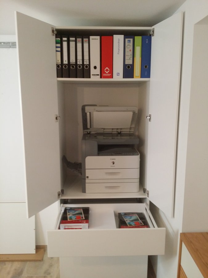

"Doppatrink" Doppelschublade für Getränkekästen wegen der erhöhten Traglast:

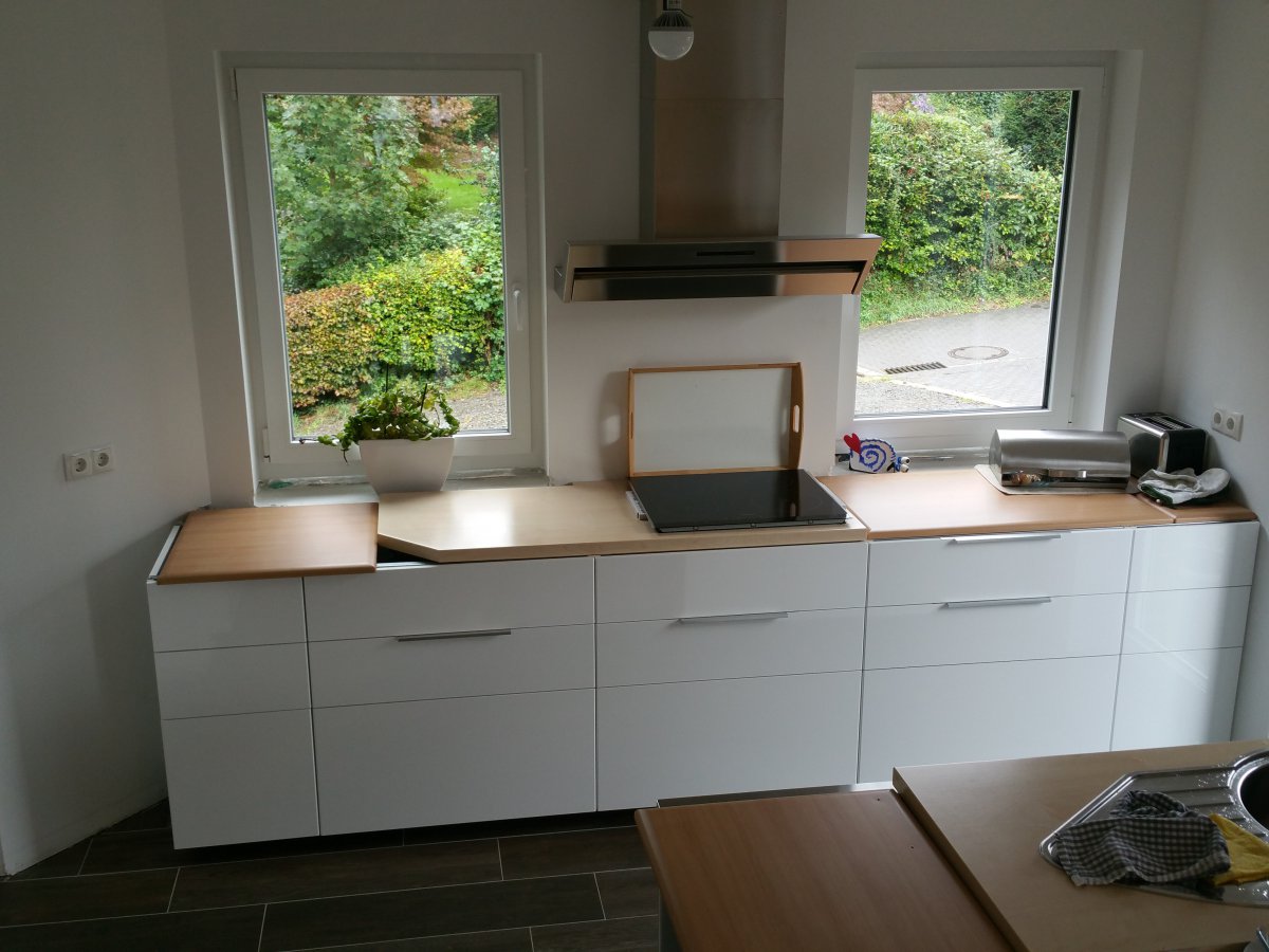

Und der "Äckenkrumm" weil ich in der Küche unbedingt symmetrisch werden wollte:
