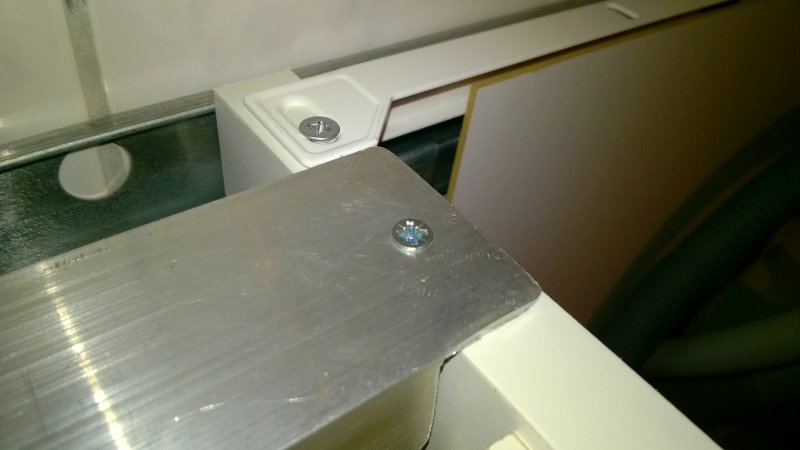

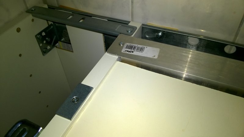

Was das "Drehen" der Seitenwände angeht: damit meinte ich dass wenn Mann z.B. zwei Schränken mit 40-hohe Seitenwände benötigen würde, Mann eventuell nur einen 80 hohen Korpus braucht und davon die Seitenwände in zwei Teile schneiden kann und dann das jeweils abgesägte Teil "kopfüber" nutzen kann. Was dann 4 statt 2 Seitenwände ergibt (nur für Unterschränke), denn die Lochreihen sind von unten und oben betrachtet gleichweit vom Ende der Seitenwand entfernt. Für die zwei Pseudo-Seitenwände pro 40-breite Schublade in meinem Bild hieroben, also 4 insgesamt, habe ich somit trotzdem nur einmal einen 40-breiten Korpus besorgt.
Update: für die Schienen einfach ein Aluminium U-Profil beim Baumarkt kaufen wenn sich in der Fundgrube nichts finden lässt. Darin dann selbst zwei Aussparungen und Löcher machen. Einfach zu machen und sehr steif.

Zuerst zum 2. Problem. Wenn ich es richtig sehe möchtest du eine "Bank" unterm Fenster
und dafür links und rechts vom Herd 2x 40cm Schubkastenschrank.
Warum nimmst du für die Bank nicht 2x 60224078 METOD Oberschrank weiß 40x60x40 cm = 2x 17 Euro Korpus.
Wie du ihn als "Tauschteil" links neben dem Ofen gesetzt hast ?
Füsse darunter, Arbeitsplatte oben darauf....... Front mit 40x80 cm gibt es.
Fertig. Du brauchst gar nicht lang mit den 40er SChubladenschrank rumbauen. 1x 20 Euro Korpus
Wenn du die tauscht..... sparst du dir zwar 17 Euro - einen kleinen Korpus weniger. dafür fehlen die jeweils die Oberseiten/Metallschiene. Wobei......die gibt es als Ersatzteile zu bestellen
keine Ahnung was das kostet und wie schnell das ist.
Die Bestellnummer findest du auf dem Montageplan eines Korpuses der genau diese gewünschten Schienen hat.
