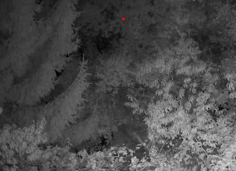

Da bei uns plötzlich so einiges was sich so im Garten befand Beine bekam. Haben wir uns auch einige Kameras zugelegt welche mittels Kabel an das Aufzeichnungsgerät angeschlossen sind. Diese sind recht gut, habe aber auch keine Vergleichsmöglichkeit mit anderen Kameras. Wie schon darauf hingewiesen wurde erkennt man bei der von dir gewünschten Entfernung das sich dort jemand aufhält aber so richtig wirst du auf diese Entfernung nichts erkennen können. Zumindest ist es bei unseren so. Auf eine Sache möchte ich auch noch hinweisen. Es gibt IR LED`s welche im Dunkeln nicht sichtbar sind und andere sind leider sichtbar. Die in unseren Kameras verbauten gehören leider zur letzteren bedeutet das man im Dunkeln einen wunderbaren roten Lichtkranz sehen kann was ich nicht so gut finde.
Ich habe mal ein Bild von einer unserer Kameras angehängt. Ich habe einen Roten Punkt ins Bild eingefügt. Er soll einen Ast kennzeichnen welcher ca. 12 m von der Kamera entfernt ist.
