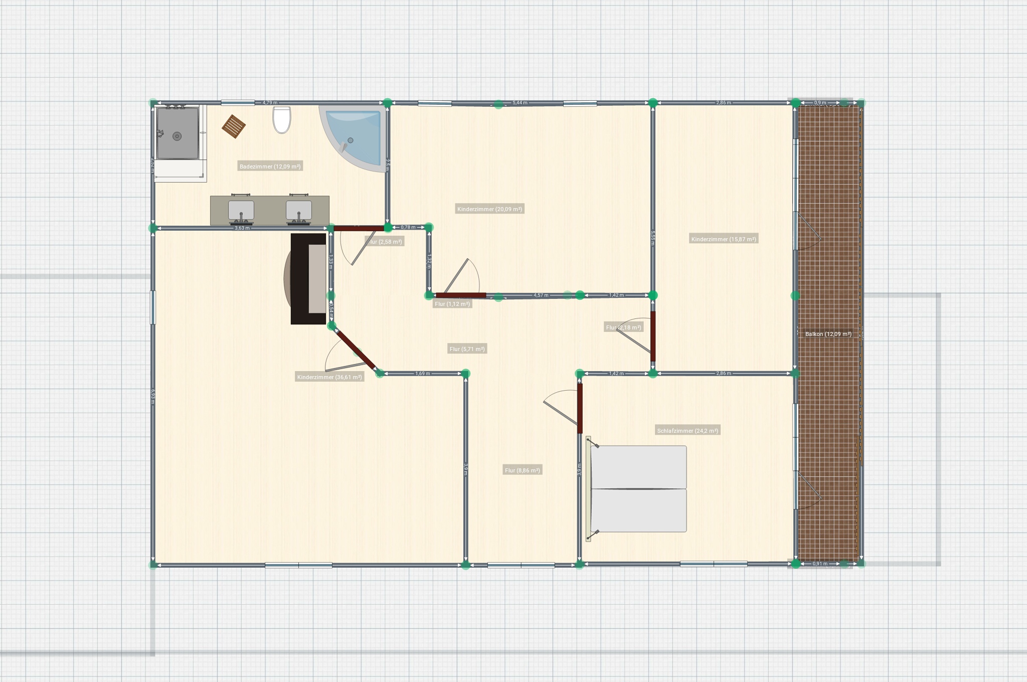

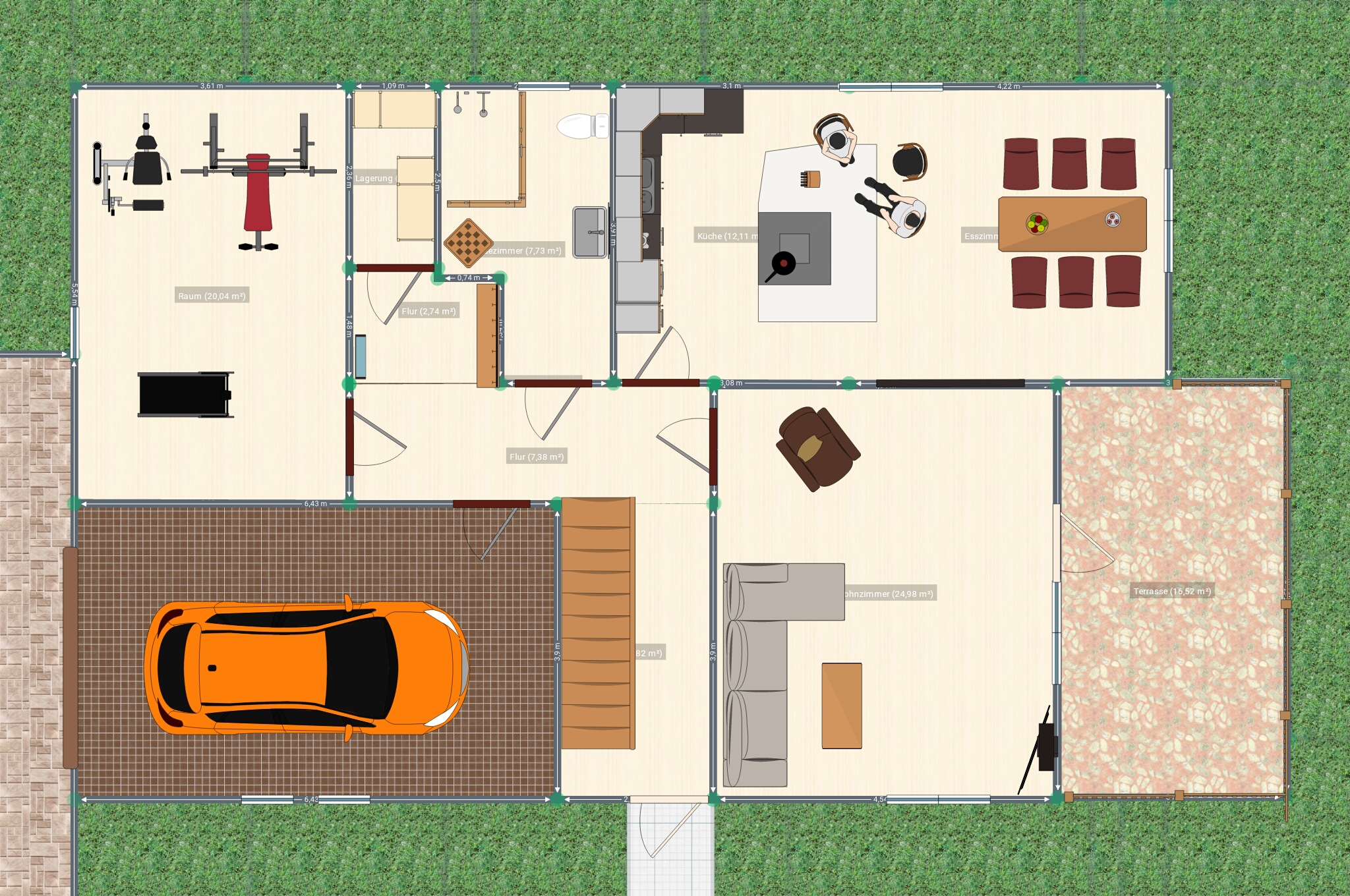

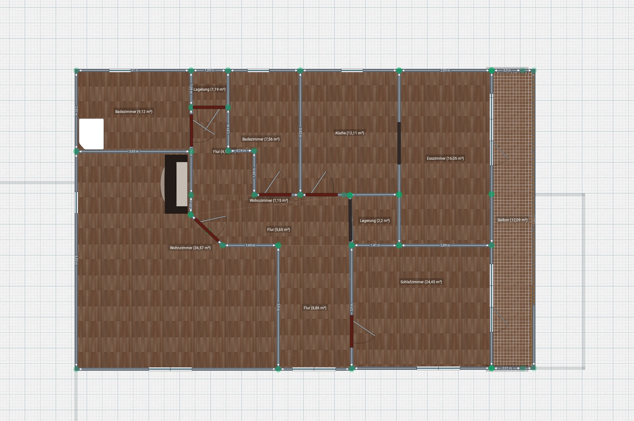

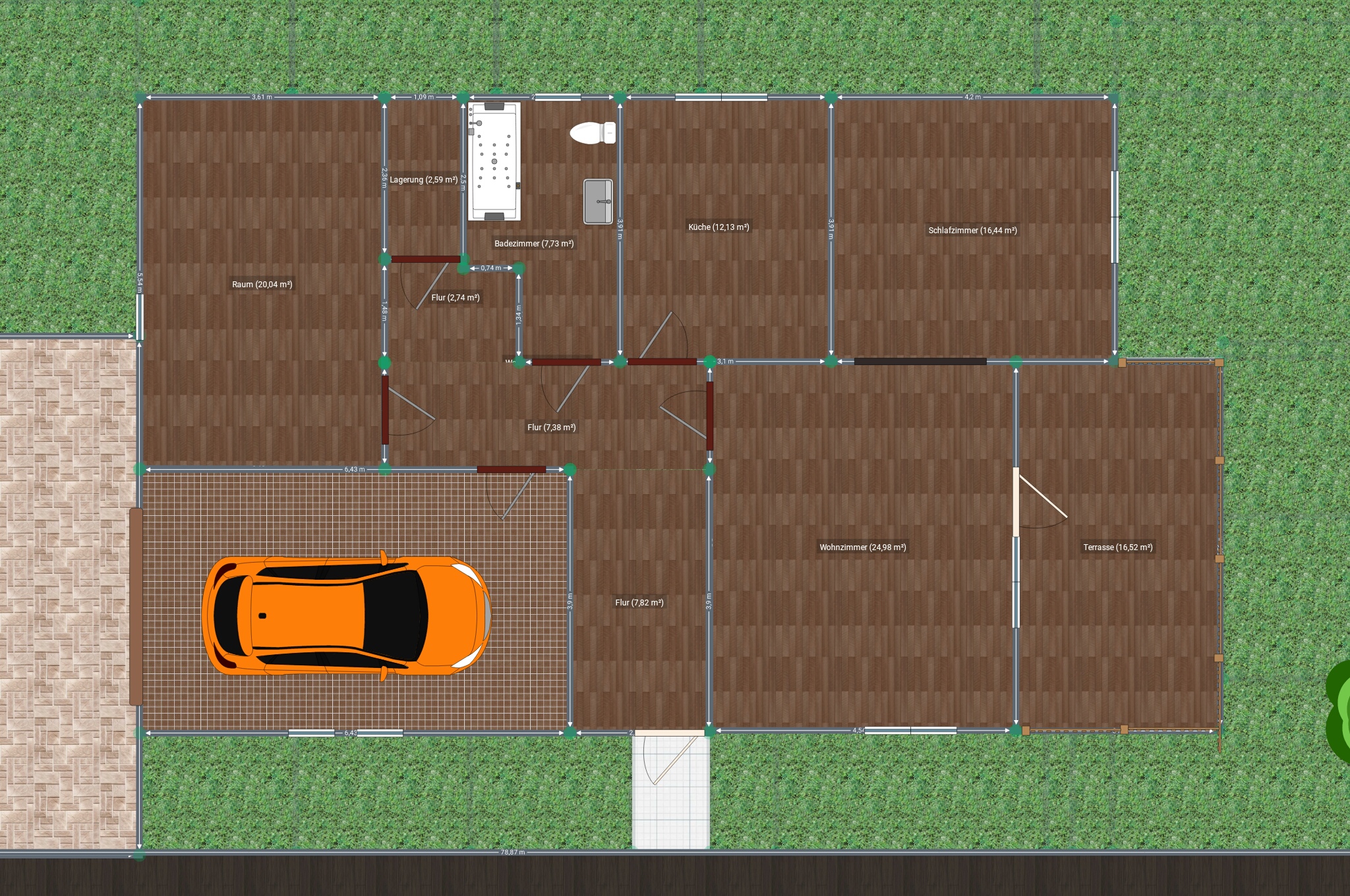

Hallo liebe Forumsgemeinde,
Nach längerer Suche haben wir ein passendes Haus gefunden welches einen Großteil unserer Wünsche erfüllt, hierzu zählt Alleinlage, großer Grund, naturnah, um die 200qm Wohnfläche, Nebengebäude welches als Werkstatt genutzt werden kann etc..
Bei dem Haus handelt es sich um ein zweistöckiges, massiv gebautes Haus, voll unterkellert mit noch nicht ausgebauten Dachboden. Wohnfläche der beiden Stockwerke in etwas 200qm.
Der Balkon und die Terrasse sind in Richtung Süden ausgerichtet, hier hat man einen traumhaften Weitblick, da das Haus in leichter Handlanger eines ca. 100meter hohen Berg steht.
Das Haus wurde Anfang der 80ger gebaut und seitdem nicht mehr renoviert, dementsprechend altmodisch sind die Bodenbeläge, Bäder etc.
Auch die Aufteilung der Räume ist noch nicht optimal für uns.
Das Haus soll Mama und Papa mit zwei Kleinkinder und zwei Hunden beherbergen.
Unser Traum wäre, dass sich auf einem Stockwerk die Küche, Esszimmer, Wohnzimmer und ein kleines Bad befindet und auf dem anderen Stockwerk zwei Kinderzimmer, Elternschlafzimmer (idealerweise auch ein Ankleidezimmer) , Spielzimmer und ein größeres Bad.
Mit diesen Traum im Hinterkopf (und einer Hausplanungssoftware) haben wir begonnen die Räume zu ändern. Hierbei war das Ziel, so wenig wie möglich Wände zu entfernen bzw. Zu verschieben.
Hierbei sind wir mit dem Erdgeschoss sehr zufrieden, die Küche ist nun offen zum Esszimmer, Esszimmer und Wohnzimmer sind durch einen großen Wanddurchbruch miteinander verbunden, die traumhafte Aussicht kann sowohl vom Esszimmer als auch vom Wohnzimmer aus genossen werden. Vom Wohnzimmer aus hat man auch Zugang zur Terrasse.
Mit dem oberen Stockwerk sind wir noch nicht zufrieden. Die beiden Kinderzimmer (Südseite des Hauses) sind unterschiedlich groß (das ist ein kleineres Problem). Wir fanden keine Möglichkeit ein Ankleidezimmer ans Elternschlafzimmer zu planen. Das ehemalige Wohnzimmer wird nun ein Spielzimmer, der darin befindliche Kachelofen ist aber schon fast Verschwendung. Das Bad ist auf der anderen Hausseite als die Schlafzimmer.
Da ich eher zu den unkreativen Personen gehöre, wollte ich nun hiermit das Forum um Alternativvorschläge und Anregungen bitten.
Leider sind die Bezeichnungen der Räume sehr klein geschrieben und ich kann dies auch nicht ändern.
Die beiden Pläne mit dem Parkettboden Zweigen die derzeitige Raumaufteilung, die beiden Pläne mit den hellen Holzböden zeigen den letzten Stand unserer Planung.
Besten Dank im Voraus und schöne Grüße

Das Ankleidezimmer würde ich ganz spontan in den Raum machen, der hinter dem Bettkopfende ist. Muß da eben ne Wand noch rein, ist doch ok. Und dann mit Glastür wegen des Lichteinfalls, warum nicht?
Bezüglich der Wände würd ich vor der ganzen Planerei erstmal abklären, welche tragend sind. Man kann zwar auch Durchbrüche in tragende Wände, das ist aber irrsinnig teuer. Wir haben hier im Untergeschoss leider 3 Türdurchgänge bzw. Durchgänge zwischen Säulen mit Betonsturz drüber und ich hab mal gefragt was es kosten würde, diese Stürze unten um 10 cm einzukürzen, was kein Problem sein sollte, da sie 40 cm hoch sind, total übertrieben... und der Kostenvoranschlag belief sich auf irgendwas bei 1200 Euro für die 3 Durchgänge... da mußten wir dann nochmal drüber schlafen, die Durchgänge sind immer noch unverändert.
Elina
Elina
irgendwie passen die Maße auch nicht mit den Möbeln überein. Also wenn ich unten mal von nem 2 m langen Bett ausgehe, dann wäre das OG ja 13x10 m mit 5 cm dicken Wänden? Der Esstisch unten ist so tief wie die Küchenmöbel, also 60 cm? Ich würd da wirklich mal die korrekten Maße nehmen, besonders die Wände richtig einzeichnen. dann sieht das Ganze schon anders aus.
Legurit
Weißt du welche Wände tragend sind und welche nicht? Weißt du wo Leitungen liegen? Weißt du was für Leitungen liegen?
