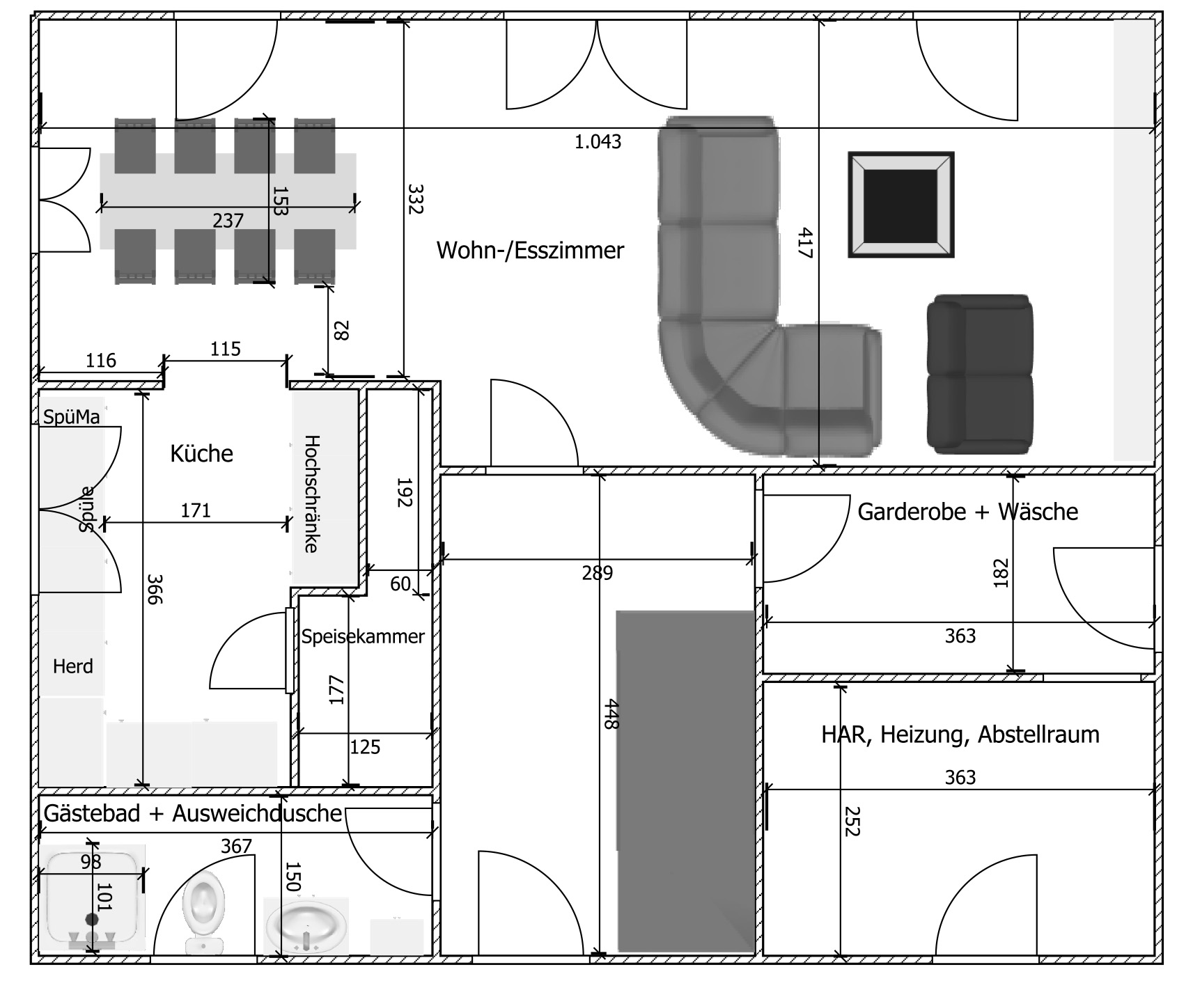

wir planen den Bau eines 150 m²-Hauses und optimieren grade unseren Grundriss... Eigentlich sind wir so damit zufrieden, aber ein bisschen Skepsis bleibt
In folgenden Bereichen bin ich etwas unsicher:
- Wohnzimmer: Ist die Platzierung des Sofas sehr unglücklich? Würde es ungern um 90 Grad drehen, sodass man den Fernseher an der kurzen Fensterwand platzieren müsste...
- Küche: Benötigt man eine separate Heizung oder heizt das Wohn-/Esszimmer die Küche mit? Ich wüsste auf Anhieb nicht, wo ich eine Heizung unterbringen sollte.
- Speisekammer: Lässt sie sich in dieser Form nutzen? Natürlich ist der Bereich mit 60 cm Breite nicht optimal, aber vielleicht doch für Ersatzstühle o.ä. nutzbar? Außerdem sollen hier Getränke, Akkusauger, Papier-/Plastikmüll, Backformen... Platz finden. Eben alles, was man nicht so häufig braucht und/oder zu sperrig für Küchenschränke ist.

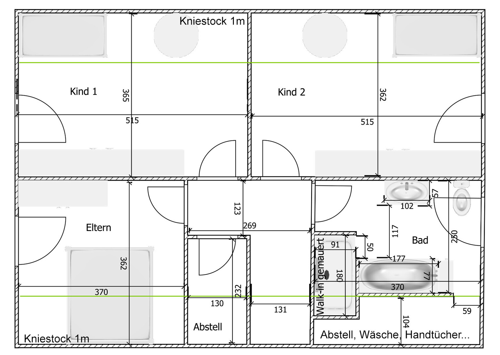

- Bad oben: Ich möchte mir ungern den großen Raum mit sehr teuren Badschränken verbauen, daher kam die Idee mit dem Raum hinter Dusche/Badewanne. Reicht der Platz zwischen Waschbecken und Badewanne/Dusche aus, um notfalls auch mal mit 2/3/4 Personen herumzuwuseln? Ansonsten bin ich von meiner Idee nämlich sehr begeistert Vorher waren die Sanitärobjekte einfach außen herum platziert und es wäre nicht mal wirklich Platz für einen Schrank geblieben.

Legurit
Passt die Treppe?
Was ist denn das für eine Speisekammer?
Würde die glaub ich Streichen und dafür eine Tür aus dem Flur in die Küche machen.

Ja, Treppe passt - hab ich aus dem Ursprungsplan übernommen. Hab ich oben nicht eingezeichnet, ist aber logischerweise an gleicher Stelle
Tja, die Speisekammer entstand aus dem Gedanken, dass die Wege von Küchenzeile zu Küchenzeile mit 2,40 m vielleicht etwas groß bemessen sind und die Küche mit den vielen Schränken nicht schön wirkte... Die aktuelle Küchenplanung gefällt uns extrem gut, die Speisekammer eigentlich auch. Der 60 cm-"Gang" ist zugegebenermaßen etwas suboptimal, wir werden aber sicher irgendeinen Nutzen finden
hemali2003
Aber die restliche Speisekammer mit 1,25x1,77m ist doch nutzbar oder ist das zu klein, um etwas unterzubringen? Ich kenne mich mit Speisekammern nicht so aus...
Die 60 cm sind doch gar nicht begehbar.
Euren Stauraum hinter der Wanne auch nicht, dort werden eh die Abwasserleitungen verlaufen.
50 cm für den Duscheingang geht auch nicht.
Vorwand für Toilette und Installationen fehlen völlig.
Platz für einen Kleiderschrank in vernünftiger Größe im Schlafzimmer fehlt, der Zugang zum Wohnbereich am Sofa vorbei suboptimal.
Tragende Wände gibt es gar nicht.
Und Küchenhochschränke sind auch 58 cm tief und somit mit 65 cm im Rohbaumaß einzuzeichnen.
Garderobe und Wäsche heißt: schmutzige Schuhe neben der Weisswäsche.
Viel zu komplizierter und langer Slalomweg in die Küche bzw Speis.
Ich würde sagen: da ist beim Individuasilieren des Planerentwurfes so einiges schief gelaufen. Der Entwurf, wahrscheinlich ein Standardgrundriss, aber Geratewohl funktional, ist verhunzt.
Da muss ich Dir leider den Enthusiasmus nehmen.
