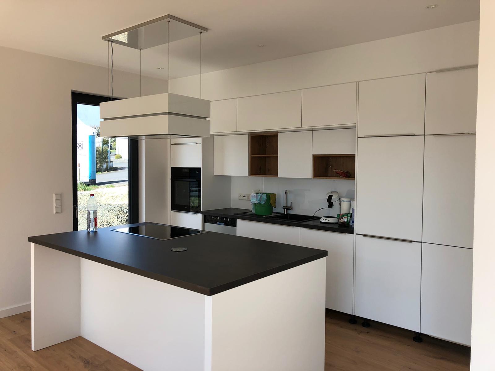

Der Edelstahl-Turm ist ein Außenturm der Kontrollierte-Wohnraumlüftung, welche im Keller steht? Fort- und Abluft (Kombi-Turm) oder wo habt ihr den zweiten Turm?
Z
Zaba12
Das ist die Zuluft über den 30m Wärmetauscher, einen zweiten Turm gibt es nicht, die verbrauchte Luft wird über ein Rohr abgeführt welches sich im Kellerschacht befindet. Mein Nachbar unten führt die Abluft über einen zusätzlichen Mini-Kellerschacht ab.
Nein, kein integriertes Gerät sondern eine Zehnder ComfoAir 350q und eine Luft-Wasser-Wärmepumpe von Alphainnotec
annab377
Auch eine Idee sich den Fortluft-Turm zu sparen. Muss man was besonderes beachten, wenn man die Fortluft einfach in den Kellerschacht bläst? Klar, man sollte irgendwie verhindern dass Wasser reinlaufen kann, doch sonst?
Der Mini-Kellerschacht vom Nachbarn ist dann nur für die Abluft gesetzt worden? Klar eigentlich gut, so spart man sich evtl. einen zweiten Turm
