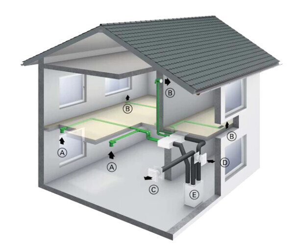

Hi, ist eine Viessmann Vitovent 300-W, dort ist folgendes vermerkt:
Bei uns läuft auch ein Viessmann-Gerät. Der Hersteller dokumentiert in einer Skizze ja sehr schön, wie weit Außenluft und Fortluft auseinander liegen sollen:
Querschnitt eines Hauses mit grünen Sanitärleitungen, Heizkessel und Abwasserrohren im Innenraum.
Unser Planer hat das sehr ernst genommen. Die Fortluft liegt bei uns in einem Lichtschacht im Technikraum im Keller, Nordseite des Gebäudes. Außenluft beziehen wir über einen Einlass im Obergeschoss von der Gebäudeostseite.
chrisreal89
Danke für eure Antworten, wegen der "Windstillenecke" habe ich auch Bedenken! Ist die Lautstärke einer Abluft wirklich so wild? Alternativ habe ich schon überlegt mit der Fortluft Richtung Garage rauszugehen und in der Garagendecke eine Kernbohrung zu erstellen und über das Dach dann raus....Meint ihr das könnte funktionieren?
