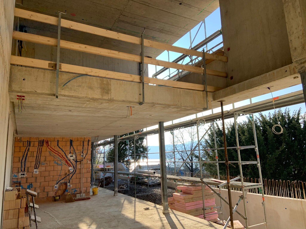

Was ist denn das für eine wilde Schlitzführung? also ich bin ja jetzt nicht fit in solchen Sachen, aber macht man Schlitze, ergo elektr. Leitungen nicht immer im 90°-Winkel? Hier findet ja kein Mensch mehr den Verlauf, wenn mal was kaputt gehen sollte.

Beton kann man fräsen. Ist aber teurer und aufwendiger.
Also normalerweise ist pedantische Elektroplanung angesagt und die Leerrohre und Dosen erden gleich mit eingegossen.
In den Technikräumen Aufputz.
