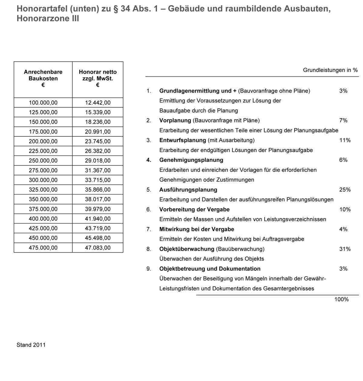

Was kostet ein Architekt ca. für das ganze Bauvorhaben vonAnfang bis Ende bei einer Investitionssumme ohne Grundstück von ca. 220 TEUR?
Gute TEUR 31 lt. Honorartafel und bei normaler Betreuung durch den/die Architektin.
Das ist ja mal eine Hausnummer Ich dachte, diese Position könnte ich mit 10-15 TEUR einplanen.
