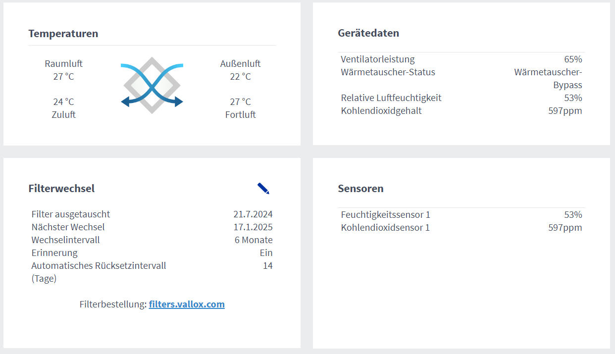

Hallo zusammen, wir haben eine Vallox Anlage 350 SC. Ich habe ein paar Fragen zu den Einstellmöglichkeiten. Leider kann mir die Hotline nicht helfen. Auch die Rücksprache mit dem Außendienstler brachte kein Ergebnis. Dieser hat scheinbar noch weniger Ahnung von dem Gerät als ich.
Hat von euch jemand ein Vallox Gerät und kann mir sagen, ob darin einen Bypass verbaut ist und ob sich dieser automatisch steuert? Wenn ich mich auf das Gerät aufschalte, ist unten zu sehen, dass ich den Bypass ein und ausschalten kann. Dieser steht aktuell auf ein. Was mich wundert ist jedoch folgendes: Schaue ich mir die Zuluft, die Raumluft und die Abluft an, gehe ich davon aus dass der Bypass nicht funktioniert. Als wir 33 Grad hatten, wurden Temperaturen von 27 Grad tagsüber in das Haus geleitet. Ist das durch den Bypass von 33 auf 27 Grad gerutscht? Oder ist das dann nicht einfach der normalen Wärmerückgewinnung geschuldet?
Und was bedeutet bei den verschiedenen Lüftungsmodis 15° Temperatureinstellung? Den Regler kann ich von 5 bis 25° einstellen. Was hat dieser für Auswirkungen?
Muss der (vorhandene?) Bypass im Winter deaktiviert werden? Vielen Dank für Rückmeldung

Das Gerät sollte einen Bypass haben.
Und der sollte auch automatisch gesteuert werden.
Dafür ist die Temperatureinstellung.
Bei 15 Grad einstellung versucht das Gerät 15 Grad zu erreichen.
Klingt nicht sondernlich sinnvoll.

Bin grundsätzlich zufrieden mit dem Gerät. Nur wusste ich nicht, was die Temperatureinstellung bewirkt. Bisher ist die Temperatur der Zuluft nie annähernd in dem Bereich von 15 Grad gewesen ( ist ja wie ich jetzt gehört habe auch nicht sinnvoll). Selbst bei 0 Grad außen. Da es sich um die voreingestellte Temperatur gehandelt hat, habe ich es dabei gelassen aber mich immer gefragt was das bewirkt.
Zudem habe ich hier nachgefragt, da ich im Hochsommer gern weniger Warme Luft einleiten will und was es da für Optionen gibt. Zum Beispiel tagsüber aus und nachts Stoßlüftung oder sowas.

Ja, bei 0 Grad (auch schon deutlich eher) geht der Bypass wieder zu um Kondensat an den Rohren zu verhindern.
Es gibt also nur wenige Momente in denen er aktiv ist.
Das ist eben das Ziel, was dann aber unter beachtung von anderen Parametern versucht wird zu erreichen.
Das ist nicht nötig. Bei hitze läuft es ja über den Wärmetauscher. Dadurch wird dann eben auch "die Kälte" entsprechend Rückgewonnen.
Die Effekte sind aber alle relativ klein. Durch die geringe Luftmenge wird nur eine minimale Temperaturänderung erreicht.

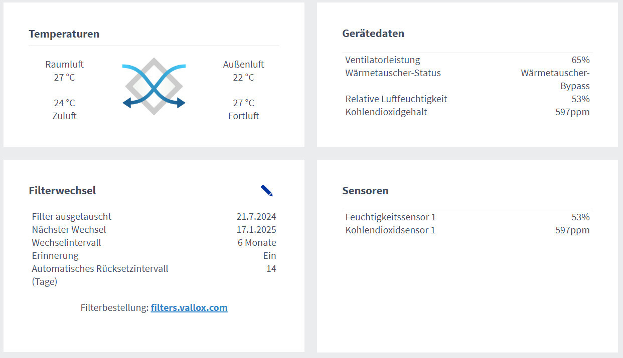

Wir haben eine Vallox 350 MV. Unsere hat einen Bypass, und steuert das automatisch. Hast du das Gerät im Netzwerk? Ich finde auf der Weboberfläche kann man alles viel besser erkennen.
Unsere Raumluft-Temperatur darfst du auf dem Bild nicht so ernst nehmen. Die Lüftung hängt im Keller, der ist Teil der thermischen Hülle, hat aber keine Lüftungs- oder Klimaanlage. In den Wohnräumen läuft aktuell die Klima. Wenn man in den Keller läuft könnte man meinen man hätte den Kontinent gewechselt.
Dashboard mit vier Panels: Temperatur, Gerätewerte, Filterwechsel und Sensorwerte.

Ja genau diese Oberfläche habe ich auch. Welche Temperatureinstellung hast du bei dem Lüftungsmodus? Waren bei dir auch 15 Grad voreingestellt?
Ich habe leider kein netzwerkanschluss in der Nähe des Geräts da kann ich immer nur sehr schlecht auf die Oberfläche zugreifen.
