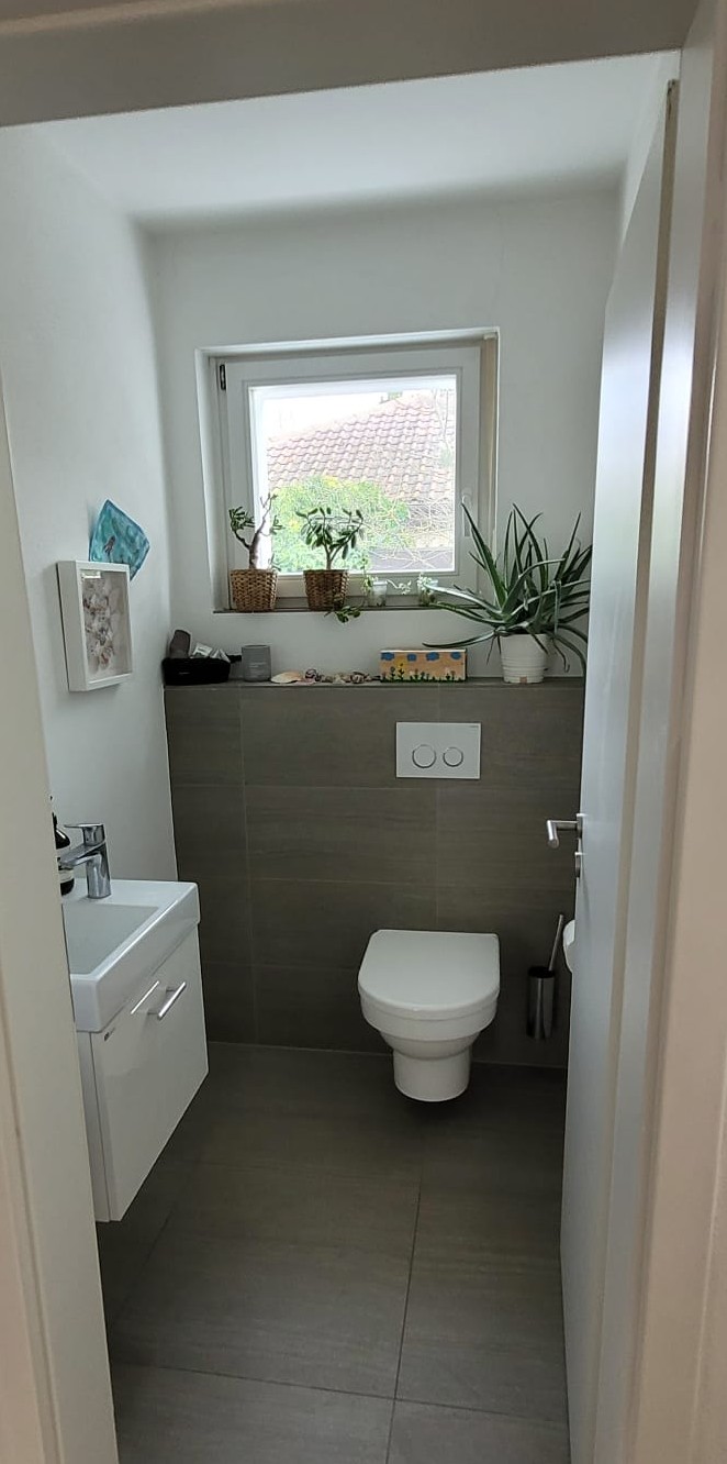

Guten Morgen,
Wir sind am überlegen, ein Haus zu kaufen, da wurden die Bäder vor ca 10 Jahren neu gemacht. Uns fehlt für unsere Situation allerdings noch eine Dusche, daher würden wir ggf die Toilette im Gäste-WC durch eine Dusche zu ersetzen. Es soll keine ebenerdige Dusche sein, kann einfach sein mit Glasduschwand.
Könnt ihr grob schätzen, was das in etwa kosten könnte?

Wir haben ein erstes, grob geschätztes Angebot für den Umbau einer Wanne mit Durchlauferhitzer zu einer Dusche mit Warmwasseranschluss vor ein paar Monaten von unserem Installateur erhalten. Das lag bei 3500-4000 Euro. Realistisch am Ende vermutlich eher 4500-5000 Euro. Und da war der Ausbau der Wanne und die Fliesenarbeiten nicht dabei. ich schätze, dass Dein Vorhaben noch mehr Aufwand braucht, da Du Wände und Boden abdichten musst. Dann läuft es auf eine Komplettsanierung hinaus. Oder Du stellst Dir eine Fertigduschenkabine vor das Fenster und lässt die Zuleitungen auf Putz verlegen. Das hatten wir mal in einer Ferienwohnung. Elegant ist aber anders.
