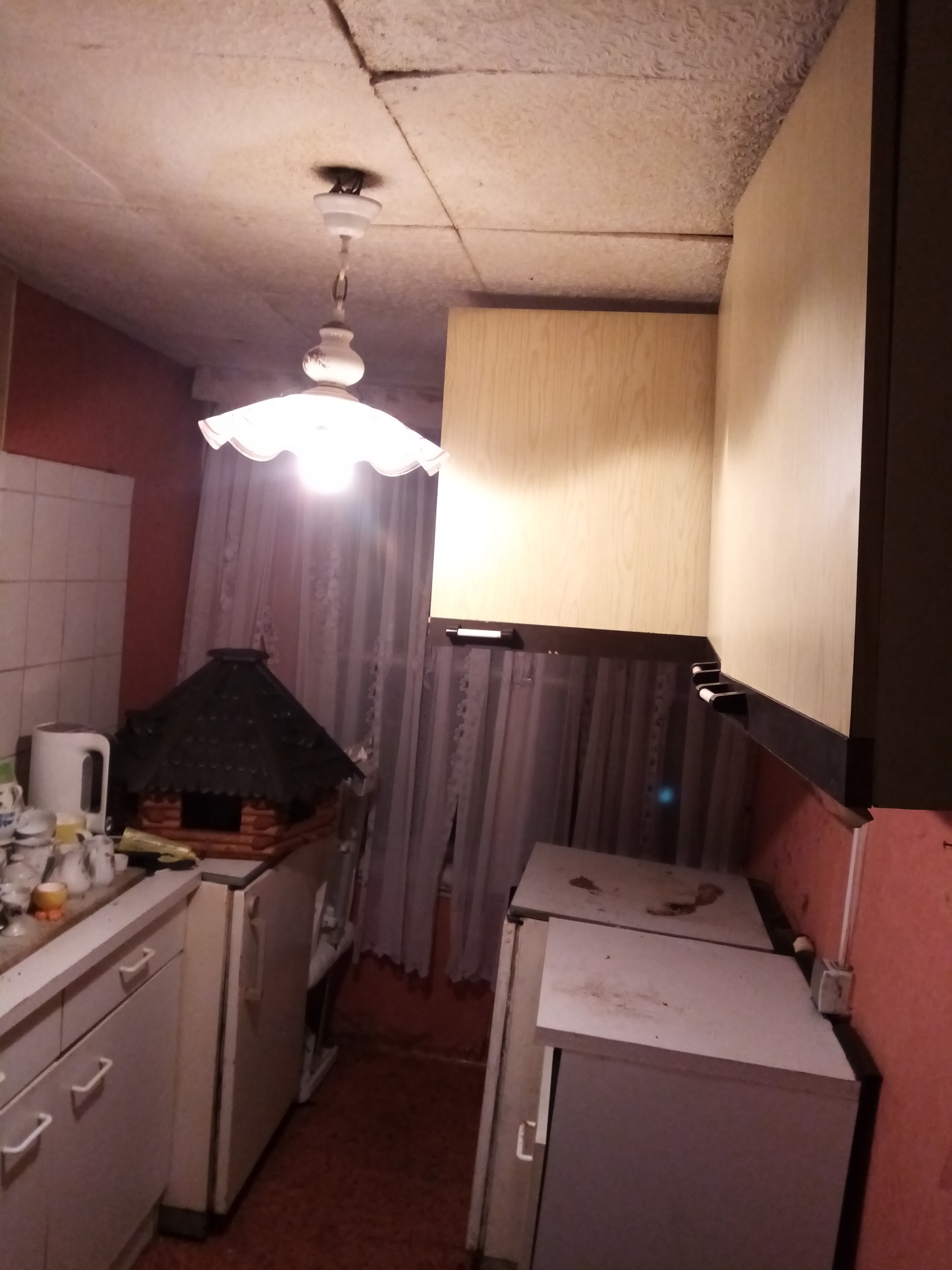

Bild1 = rechte Wand
Hier soll später dann die Küchenzeile rüberwandern, bietet sich an, da diese fensterlos bleibt.

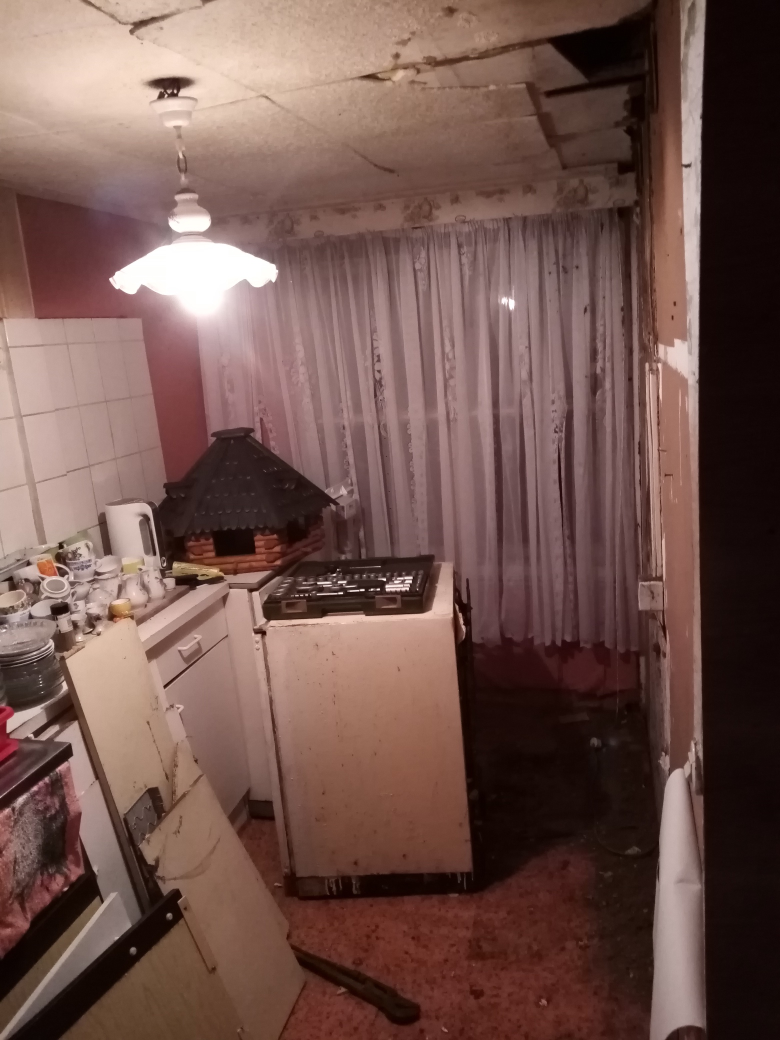

Bild2 = Übergang zum hinteren Raum
Der Sicherungskasten soll nach hinten in den Raum verlegt werden, wo sich dann später die Werkstatt befindet.

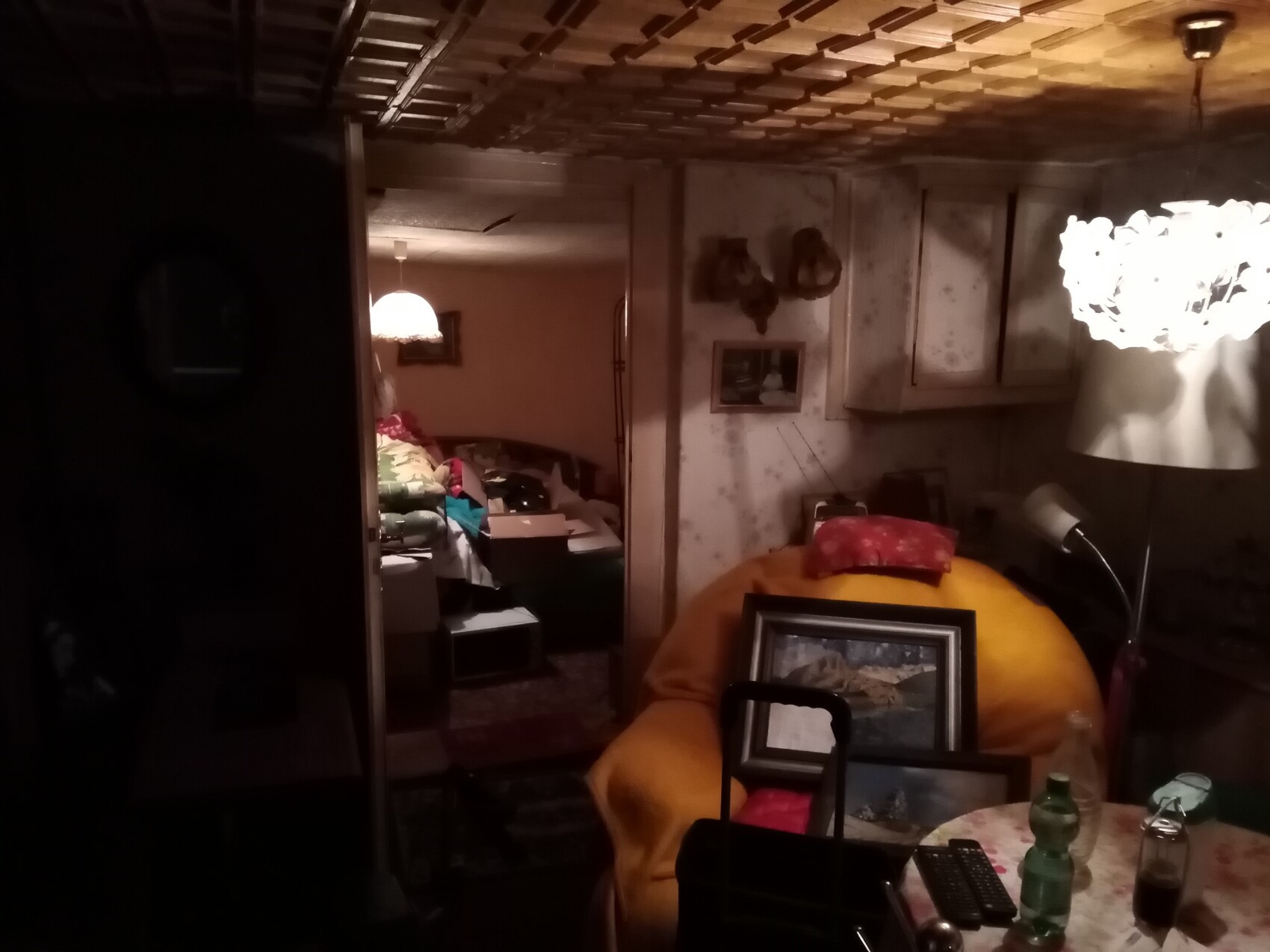

Bild3 = Küche
Das Fenster in der hinteren Wand soll raus, dort steht dann später die Schlafcouch, die rechte Wand ist die besagte Trennwand, welche auch raus soll.
In die linke Wand sollen 2 Fenster eingesetzt werden, um den Raum heller zu machen.

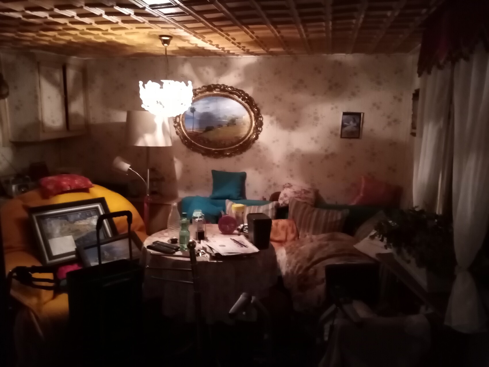

Bild4 = Küche
Ich hab heute schon mal angefangen die ersten Schränke auszuräumen und klein zu machen.
